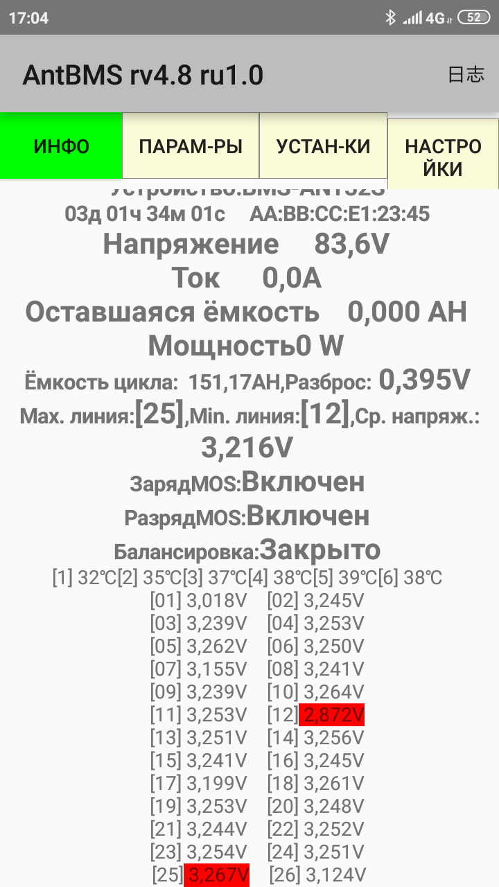

Коллеги, подскажите!
После 2000км на батке 26s, собранной из этих пакетов имеем такую картину:
Это в конце цикла, когда бмс рубанула напругу. Понятно что 12я ячейка это паршивая овца. Под замену. (Хотя ляо продаван утверждал что все пакеты тестированы и на них были наклейки с цифрами вида 61065). Первая ячейка похоже тоже от нее не далека - требует замены.
А вот что делать с ячейками 7, 17, 26??? Такой разбег норм для этих элементов?

Не очень. Если сверху всё ровно было, конечно.

на электромобилях в конце разряда почти такая же картина, правда там пробеги за 50т км. но емкости там нет ниже 3,4 вольт(10%) на этих пакетах, по этому и такой разбег. Совет не парится и не разряжать ниже 3,4 вольт и протянуть провода на соединениях.
