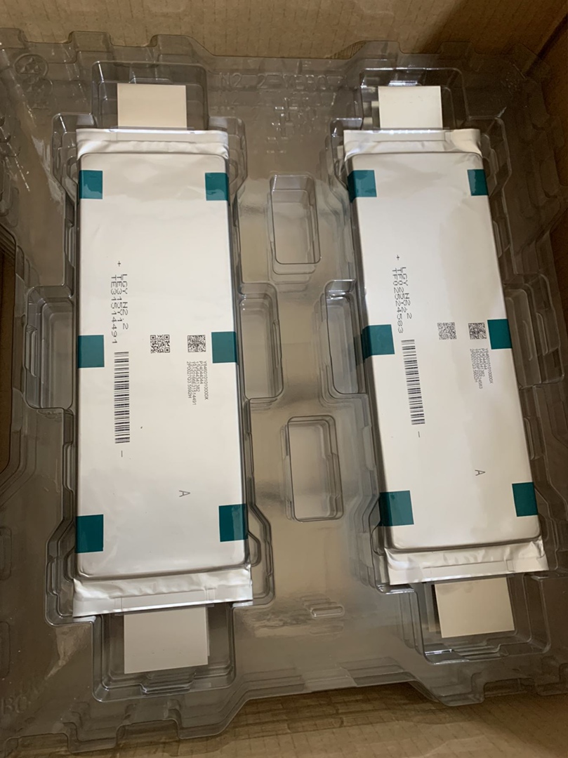

Что можете сказать о этих пакетах,по маркировке видно что сделаны в Китае может сталкивались с ними или похожими
Stanislavchik
[user]yuraanapa[/user], об этих пакетах могу сказать, что сам не использовал, однако коллеги такие ставили на свои конфиги. Владивостокская тусовка вроде активно закупает  ;-)

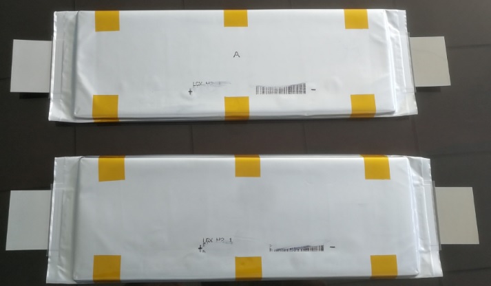

Кто знает, зачем китайцы затирают штрихкоды на этих ячейках? У многих продавцов они затерты.
_claw
если затирают, значит чего то боятся. если вы покупали через али, то это может быть попытка скрыть лецинзионный контрафакт. у них там строго.
ну или просто отклеивали коряво, с растворителем. вот и замазали

Китаец из 1688 прислал фото пакета и говорит что теперь только такие будут. А раньше были как на фото выше с желтым скотчем. Еще видно что написано N 2.2 вместо N 2.1. Где на них даташит поискать чтоб со старым сравнить?
