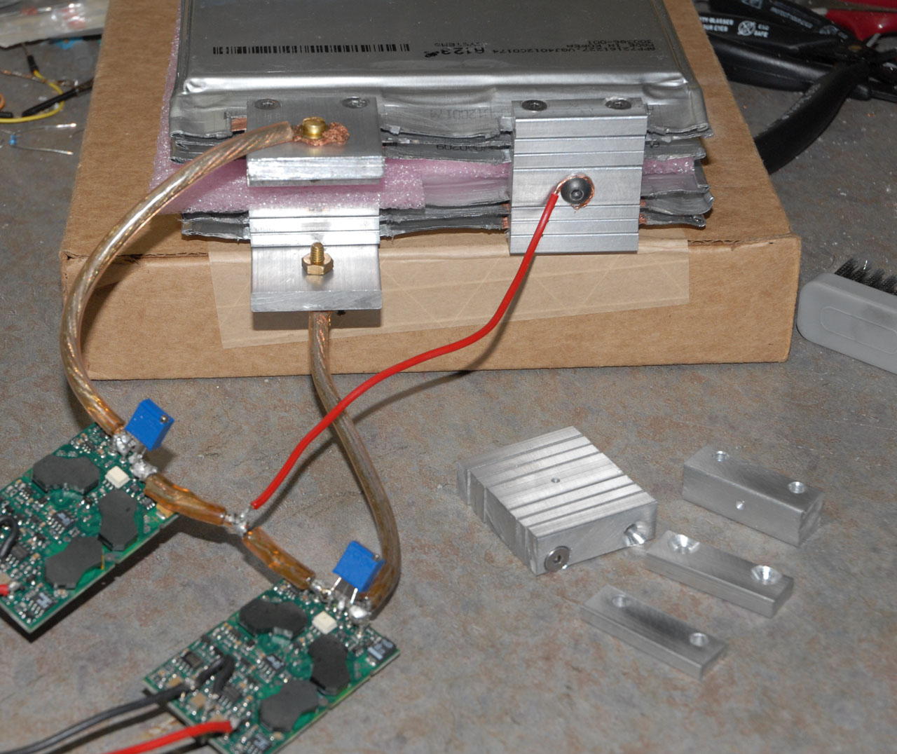

К проверке десятого пакета, приноровился прикручивать клеммы к контактам ячейки.
Теперь, нагрева в районе алюминиевого контакта нет (соединяю на прямую медь-алюминий, хотя, по правилам электриков, их нельзя соединять напрямую, а только. через какого-то посредника, к примеру, железо).
В среднем, у меня получается, заряженный пакетик 177Wh до 4.1 В держит 190-180А в течении 5 минут с разрядкой до 3.3 В под нагрузкой, нагреваясь при этом, с 18С до 34С. После снятия нагрузки, и небольшого "отдыха пару минут" быстро поднимается до 3.7
По количеству циклов, пока информации у меня нет. Сейчас делаю предварительный тест ячеек перед сборкой в батарею.
Гальваническая пара - электролиз в месте контакта с образованием веществ, явно не пригодных для пропускания тока - повышенное сопротивление - нагрев, да еще и в непосредственной близости от пакета. Сразу ничего не будет, через годик всплывёт.

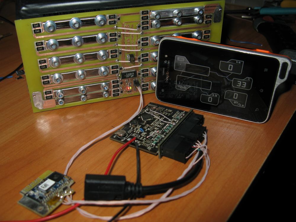

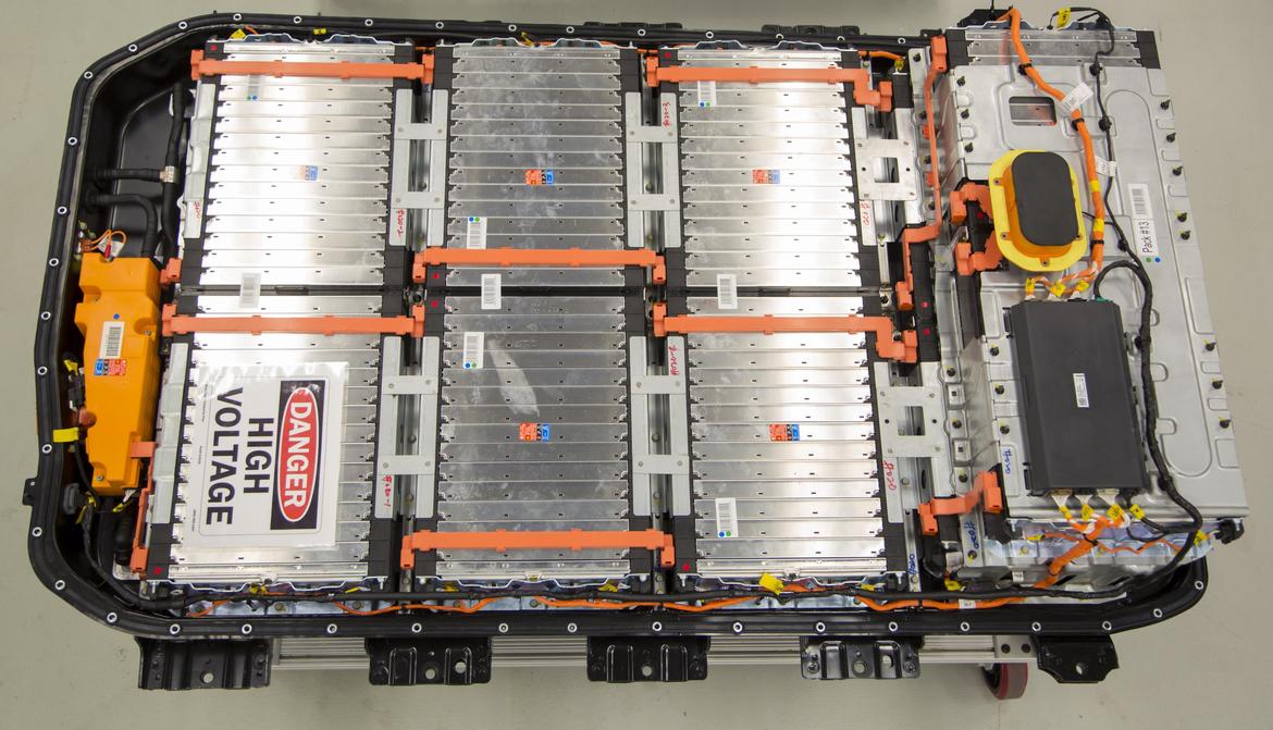

Фото готовой батареи:
Статья по особенностям реализации данной батки:
Deep Dive: Chevrolet Bolt Battery Pack, Motor And More: https://insideevs.com/news/329695/deep-dive-chevrolet-bolt-battery-pack-motor-and-more/

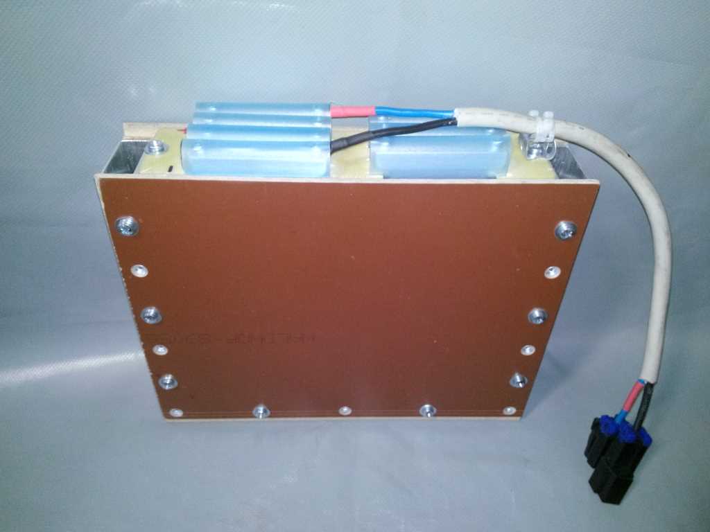

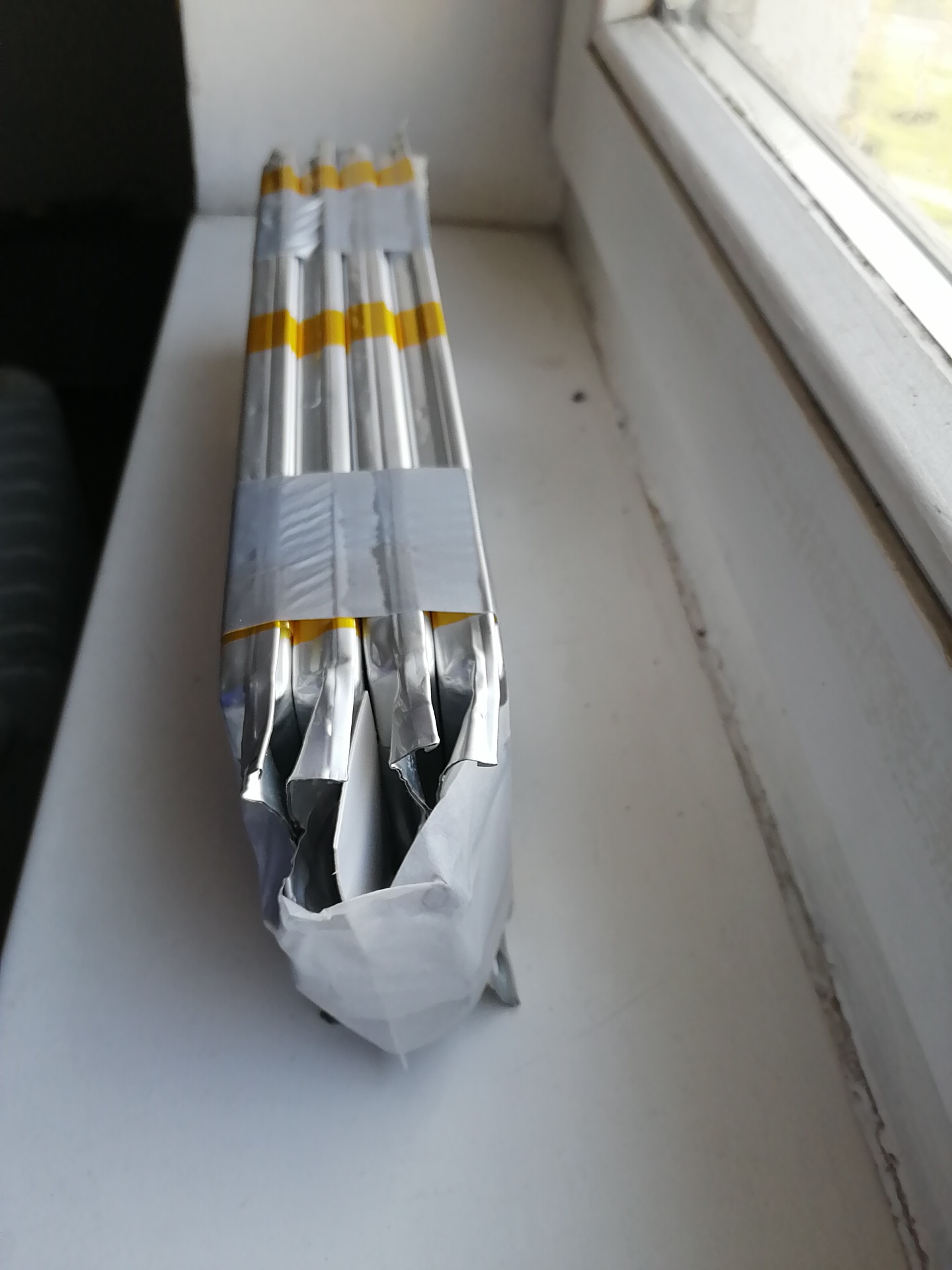

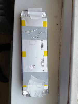

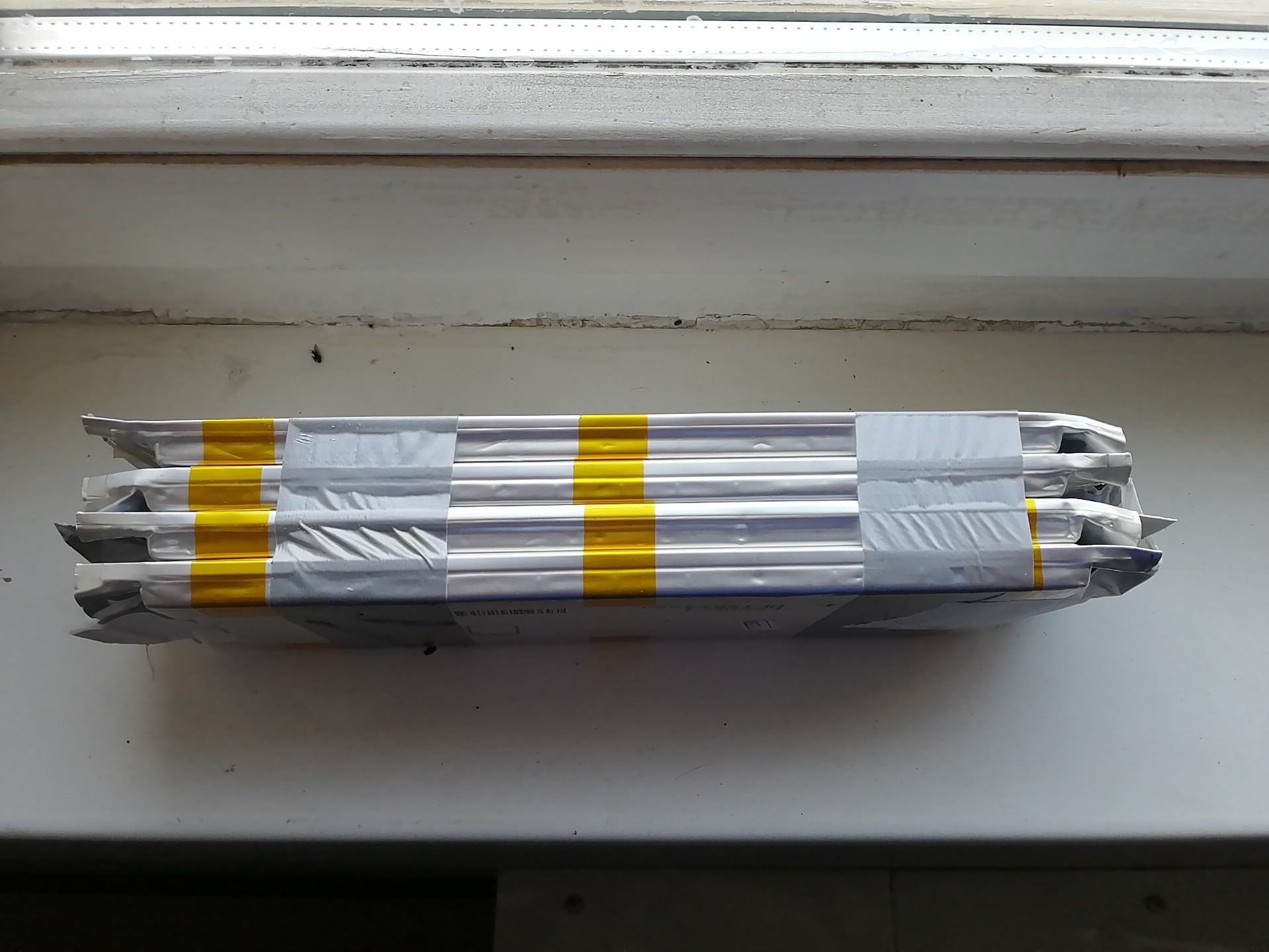

Вернулся из отпуска, оказалось батка высажена в ноль фарами.
4 неликвидных пакета из первой неудачной закупки на ТАО за полчаса превратились в резервную стартовую батарею под крокодилы:
За пару лет просадки не обнаружилось, напруга +- 2 десятых, несмотря на проколы и замятия.
SerKornet
4 пакета, потому-что осталось 4 бракованных ?  :-\
А то ведь и 3-х должно хватить для подзарядки.. :eureka:

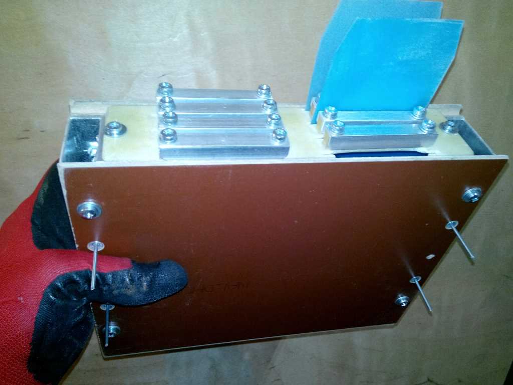

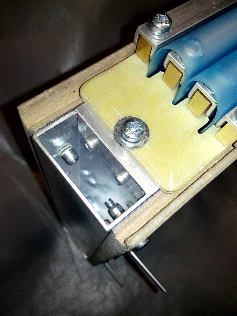

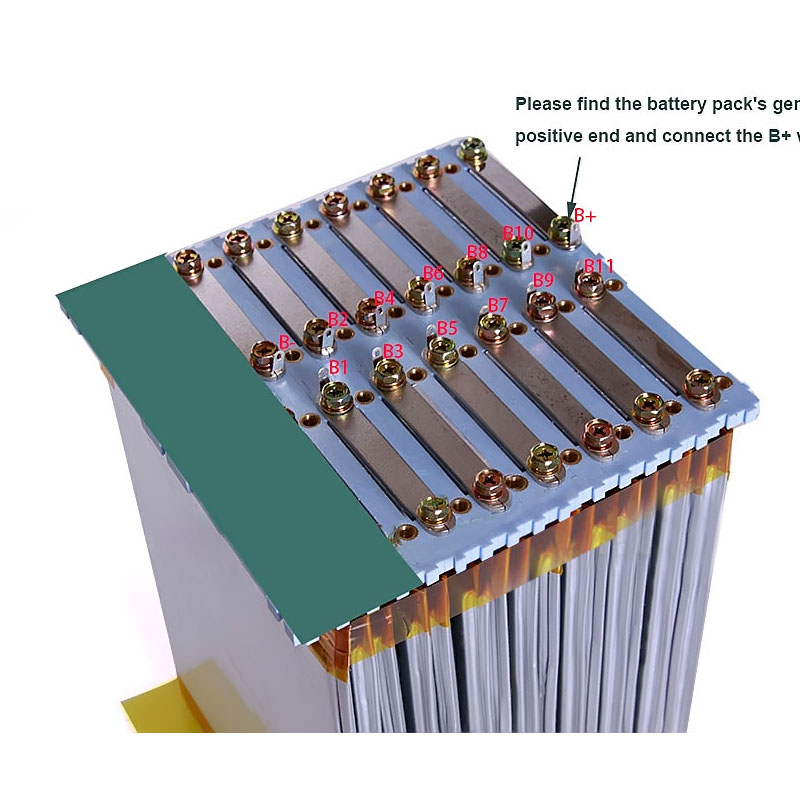

alex.net

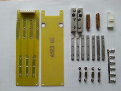

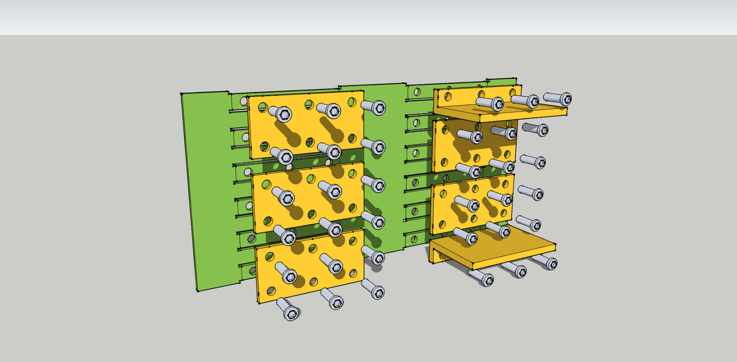

вопрос, как соеденить эти элементы без пайки для пиковых токов 130-150 ампер. Пока хотел 4мя болтами на м4, для гальванической развязки использовать стальную пластину. Батарея собирается на года.
Stanislavchik
#101
[user]SerKornet[/user], Чтобы напруга была с запасом.
[user]alex.net[/user], По сборке пакетов у нас тема есть: https://electrotransport.ru/index.php?topic=9026.0
От себя скажу, что даже для высокотоковых конфигов пакеты скручивают, и не всегда с гальванической развязкой.
Вот например собирали для авто:
Мне больше всего такой формат нравится:
Сам скручивал алюпластинами в ширину контактов и 2 винтами m3 для обеспечения максимального пятна контакта.

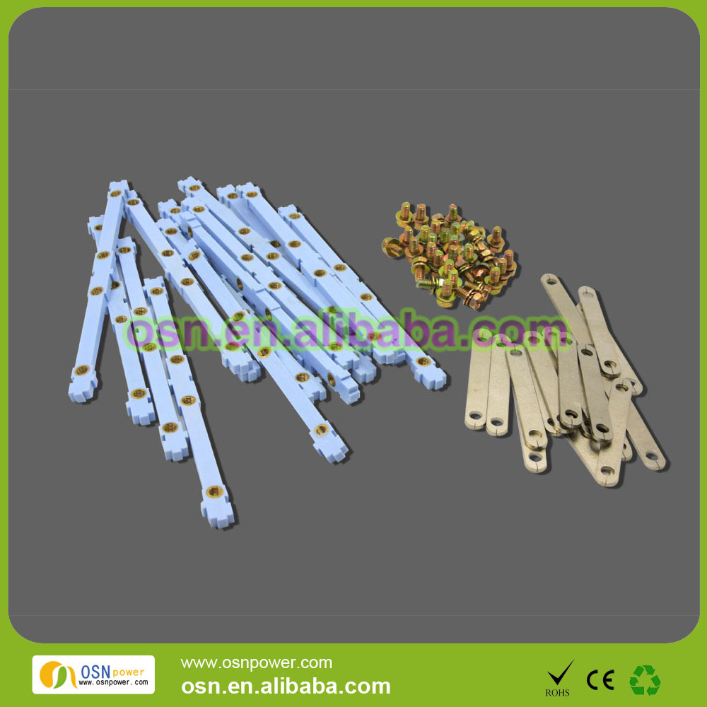

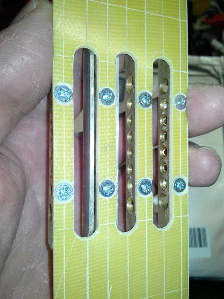

SerKornet

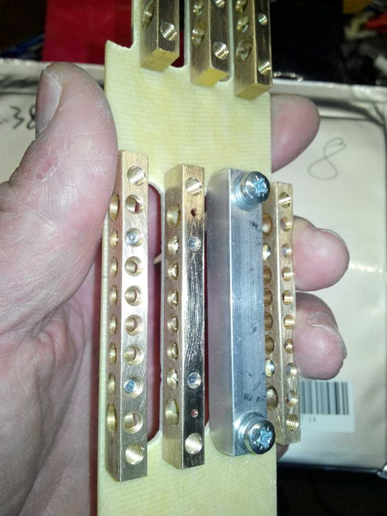

 [user]Stanislavchik[/user] Текстолитовые панельки - это готовый набор ? где брал ?
Stanislavchik
[user]SerKornet[/user], Я не брал, у меня колхозинг с брусками: https://electrotransport.ru/index.php?msg=1268346
Указанный кит выпускался компанией A123, производившей лиферные источники питания. Но некоторые воспроизводят эту технологию, выпиливая / печатая на принтере необходимую фурнитуру, Чоботаровцы к примеру. Информация есть в приведённой ранее теме, надо просто воспроизвести подход более удобным лично для Вас способом.

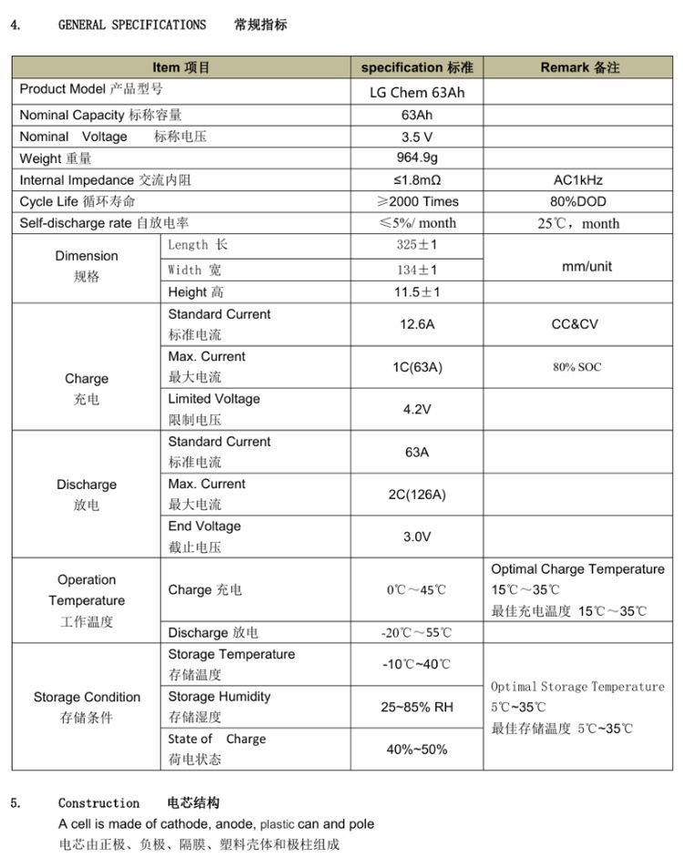

Связался с Маленький Китай - они говорят ячейки эти 3.7В 60 Ач с нового Bolt.
Запросил по ним характеристики ... говорят смотри на. Сайте LG Chem.
Капаю  :-\ дальше по этой ветке , связался с Victpower и ещё одной Китайской компанией , они мне прислали инфо по своим ячейкам (фото)
Ребята , скажите откуда эти ячейки держат 4C ???  :bn:
Stanislavchik
Нашли с кем связываться, Victpower та ещё шарашка, и на 63ач это другой элемент.
