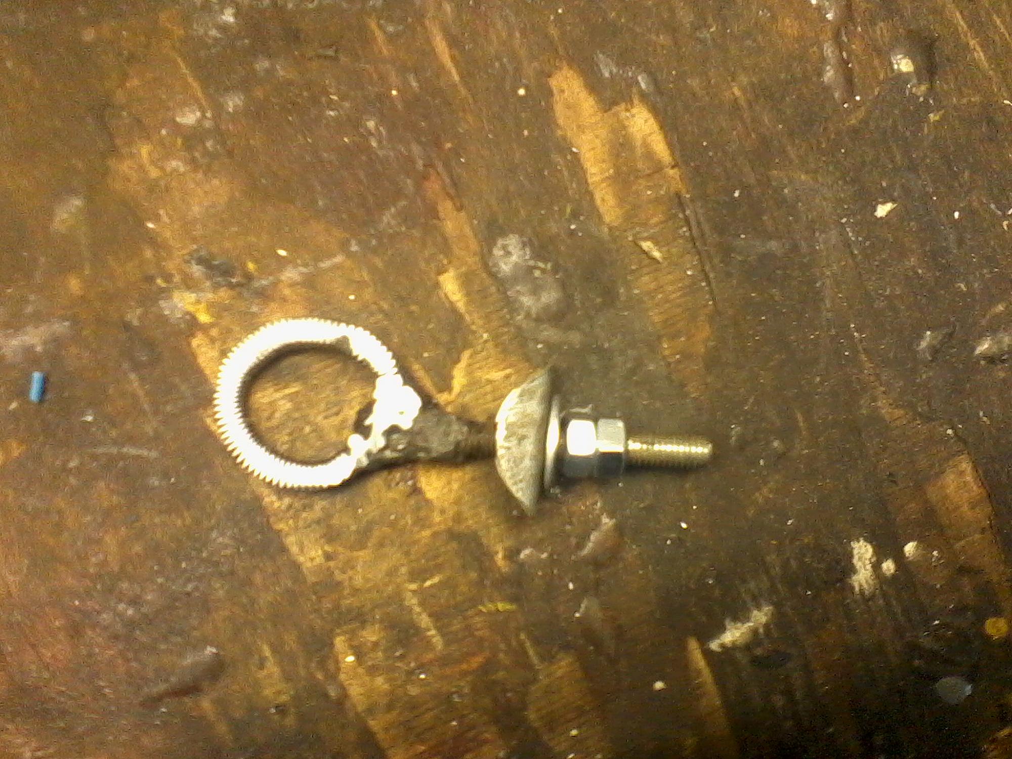

RommT
Вчера всё таки сорвало резьбу на втулке, не смотря на эпоксидку. До дома далеко было тащить, по этому привязал звезду к спицам и доехал неторопясь. Удивил расход, при 250вт едет 12км/ч, при 300вт едет 16км/ч! Странно... Когда мотор был в колесе с той же резиной, то скорость при этих мощностях была 25 и 28км\ч. Неужели так много мощности цепь отъедает? Вроде когда пешком толкал и проверял рекуперацию, при 150вт генерации было уже очень тяжело толкать, в то время как при 16км/ч принудительно толкать байк почти не составляет труда, просто достаточно бежать рядом, и цепь точно так же крутится.
Теперь выбираю между задней дисковой веловтулкой или колесом от питбайка. На диск в велосипедах нагрузка на порядок же больше нагрузка чем тут на звезду? Тяжёлое мотоколесо не охота ставить. Ещё как вариант задний q100, его корпус всяко крепче чем любая веловтулка, и резервный привод на случай если что случится с цепью.

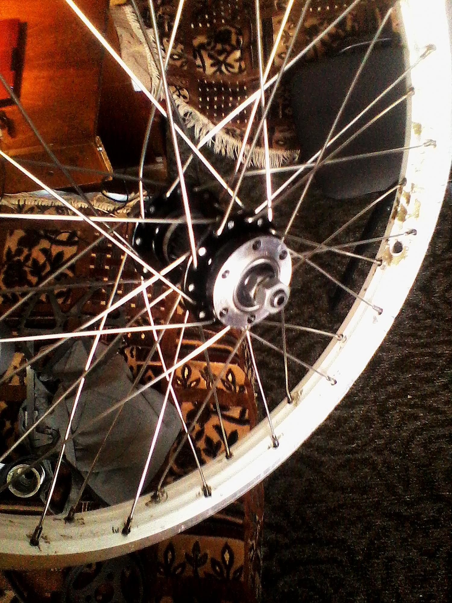

krym2016
а будет выйгрещ в весе между корпусом ку100 и втулкой от пита?
Спицевать проще наверное будет втулку,можно больше крестов уложить.
Педали крутить с редуцированным ДД,тяжеловато будет наверное.
RommT
Переспицевал в новую мясистую втулку, у неё беспокоит только ось под эксцентрик, но тут не проблема выточить нормальную, токарник есть. Диаметр её больше, влезло 3 креста, но из-за смещения пришлось делать зонт. На нагруженной стороне переплёл спицы, на разгруженной где чуть не хватало длины пустил без перегибов. по калькулятору нагрузка распределяется при такой спицовке как 55/45, почти нормально.

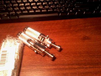

Пришли такие подножки с Китая. Они складные, но в сложенном состоянии не фиксируются. Пружина довольно тугая и открывает их. Так и должно быть? Хотел конечно чтобы фиксировались в сложенном состоянии, но можно было разложить и сложить их ногой. Значит придётся ставить "чеку" которая будет фиксировать лишнюю пару подножек сложенными. Их лучше ставить чтобы складывались вверх, или назад?

dr. Argentoom
правильным будет под 45° вверх и назад, то есть на северо-восток, если смотреть на подножку с её торца.
