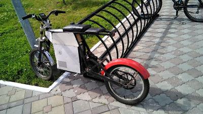

Поставил новое заднее крыло, от советского мопеда. Оно широченное, и крепкое! Кусок отрезал, чтобы заднюю сторону колеса не закрывало, чтобы не мешало упираться колесом в препятствия и удобнее было вынимать из багажника. Ширина даже на фэт-колесо подойдёт. По сравнению с грязным пакетом и куском линолеума вид совсем другой и расход топлива снизился, пакет как парус надувался сзади.

Недавно обнаружил нехватку одной спицы в заднем колесе. В ниппеле резьба сохранилась, не понятно что произошло, вставил запасную. Как похолодало расход вырос с 25втч/км до 32! И спустили оба колеса. Накачал - упал до 28втч/км. Наблюдаю прямую зависимость сопротивления воздуха от температуры. Как +30 прогреется - расход падает, максималка растёт, как +10 и холоднее - расход заметно повышается и максималка падает.
Цепь прошла 1500км, не смазывал уже километров 500. Начала немного люфтить, заметно вытянулась. Если обхватить звезду, и потянуть за звено, то поднимается миллиметра на 3-4, а было плотно всё. Думаю докатать сезон хватит.
Передняя покрышка как новая, заднюю немного сточил буксуя и дымя ей об асфальт на публику. Правда для этого приходится передний тормоз зажимать, но сидя в седле момента дымить хватает. Но динамики на старте и в верхах уже стало нехватать, подумываю о переключении мотора в треугольник и увеличении редукции.
