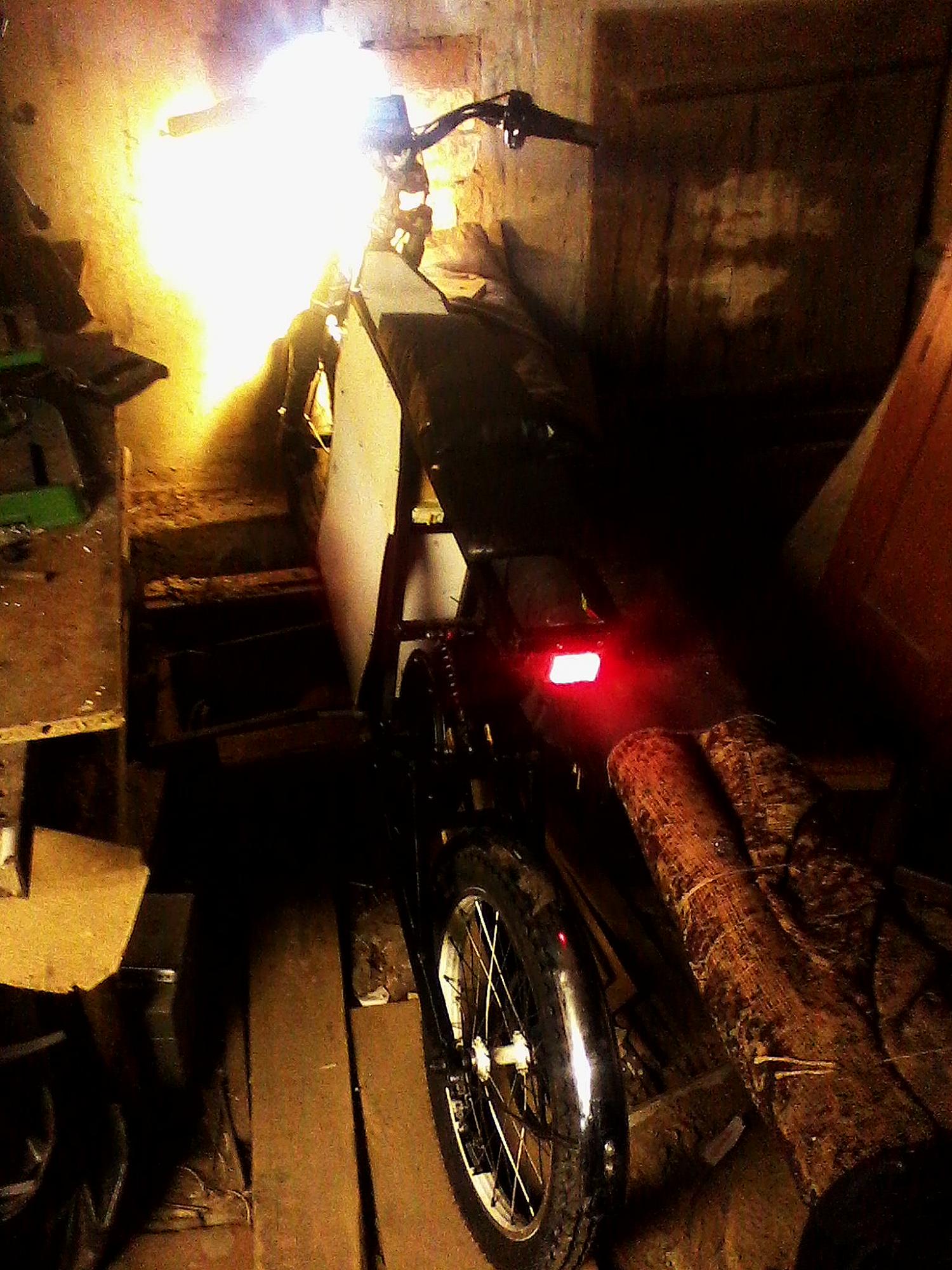

RommT
Фотографировать неначто пока и негде...
Собрал наконец байк, в комплектацию какую хотел, но пока в промежуточное состояние. Заднее крыло из-за крепления в двух точках не прочно держится, придётся ещё стойки добавить. Широкая цепь трёт по трубе и издаёт жуткие звуки. Аккумулятор внезапно оказался на полтора сантиметра шире чем отсек, хотя вроде раз 10 мерил и он был 13,5см, думал что в 14см как раз будет сидеть. Еле запихал... В общем, ещё требуется доработка, но не могу делать что-то долго не попробовав, а попробовать негде, снега навалило ещё больше чем было две недели назад.
Свет 100вт "тёплый" светодиод, запитанный ватт на 30-40, с козырьком чтобы не слепить водителей, сзади 50 красных светодиодов, общей мощностью ватта на 2, и 10вт фонарь с узким пучком чтобы светить вдаль. В деле пока не проверял, но по опыту прошлых сборок одного большого светодиода не хватало, слишком широкий свет, светит близко.
Цепь ПР-12.7-1820-1 с широкими 4мм звёздами работает плавно, тихо, пока где то начиная с 20км/ч не начинает задевать раму. Прошлая велоцепь проходила в опасной близости от трубы, по этому ведомую звезду под большую цепь уменьшил, но как оказалось, недостаточно. Но в целом впечатление от цепи хорошие, не такая дрищавая как велосипедная, не пытается соскочить при перекосе и с замком удобно её ставить и снимать.
Крылья обычные от 20" детского велосипеда, по ширине и диаметру отлично подошли, но переднее коротковато, добавлю брызговик. Зеркало думаю мелкое панорамное крепить ремнём на перчатку. На руле сколько не пробовал, быстро отламывались и в них из-за тряски ничего не было видно.
электро-Ока
RommT
#70
Покатался, впечатления положительные! Подвеска не в пример лучше работает чем с МК, тяга и разгон отличные, колесо срывается в пробуксовку на любой поверхности и дымит! По насту пробовал прокатится, но не вышло, переднее колесо проваливается, а заднее буксует, сказывается передний центр тяжести. Но благодаря нижнему аккумулятору равновесие держать очень легко, хотя немного не хватает угла поворота руля. Реген тормозит хорошо, на грани пробуксовки колеса, по мокрому и грязи так вообще блокирует, но не наглухо, управляемость не страдает. Без брызговика от переднего крыла толку вообще нет! Но на ногу грязь не летит, вся налипает спереди-снизу на раму. Скорость программно ограничил 60км/ч чтобы совпадала с холостыми оборотами, а OVS поставил 3, чтобы тяга не пропадала по мере разгона. Получилось что при 59км/ч потребляет 3квт, вполне достаточно. На скорости цепь не слышно почти, и со стороны тоже, хотя если вывесить колесо и раскрутить, то шумит громко.
По горочкам в лесу бы погонять, но это не раньше мая уже.
электро-Ока
ferum
[user]RommT[/user], Согнутся трубы подседельные. Треугольник надо делать. Посмотри на мото подрамники.
