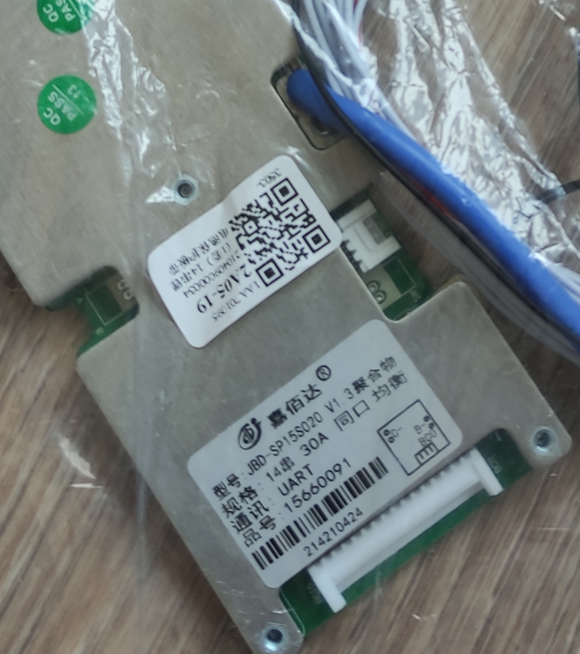

Помогите пожалуйста, возможно кто сталкивался с такой проблемой. Подключил Smart BMS по инструкции, установил последнюю версию приложения с сайта производителя, установил заводские параметры. Но в процессе использования (зарядки или разрядки) BMS вырубается, на выходе остаётся всего 3V, при этом приложение Xiaoxiang зависает вместе с BMS. Через некоторое время BMS выходит из ступора и продолжает работать как ни в чём не бывало. Короткое замыкание исключено, все соединения надёжно защищены. При зависании BMS от неё исходил жужжащий звук с поцокиванием. Как показала практика, при шевелении проводом в районе контакта B- жужжание прекращалось и BMS выходила из ступора моментально. Была попытка перепаять на другой провод, однако после этого BMS просто упала в вечный жужжащий ступор и больше из него не выходила. Есть предположение что бы это могло быть?
andr-0-n
Цитата: gamebuster от 27 Май 2021 в 09:52Есть предположение что бы это могло быть?
Ситуация с "жужжащий звук с поцокиванием", наводит на мысль о замыкании или плохом контакте...скорее - замыкание, ИМХО. По крайней мере, нужно внимательно осмотреть место пайки провода В- - "сопля" из припоя или жилка, из плохо облуженоого провода  :bn: Не исключаю и плохую(нарушенную) металлизацию в отверстиях платы, и, из за этого, плохой контакт...в общем - нужно всё проверять, особенно, если делали не вы  ;-)

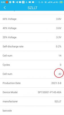

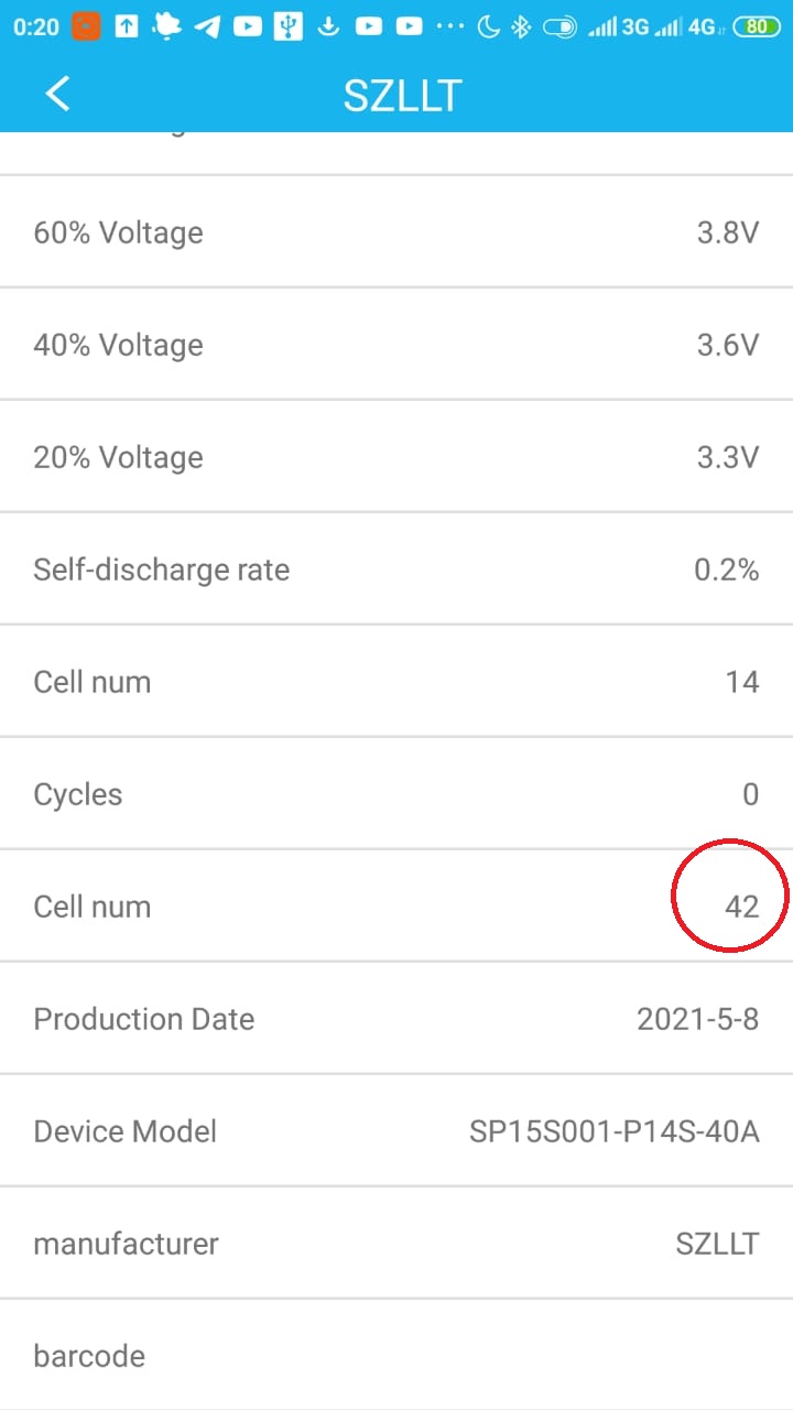

А вы не подскажите, параметром чего является второй "Cell num" (в parameter view)?
satell
Верхнее (выделил) - это количество параллелей в составе батареи. Для 48 вольтовой литий-ионной батареи, это - 13. А вот одноименное нижнее - не понятно.
Для 14S и 3р - получается ровно 42 шт,...видимо такой конфиг на скриншоте  :-)
satell
Вполне возможно - типа заметочки, о конфигурации батареи.
mamon
Цитата: илс от 01 Июнь 2021 в 21:41Для 14S и 3р - получается ровно 42 шт,...видимо такой конфиг на скриншоте
Это моя батарея, и она 14S4P
14S он легко определил ввиду того, что сама бмс на 14S с соответствующим количеством балансировочных проводов, а вот что за 42 (помимо того, что это ответ на вопрос о смысле жизни, вселенной и вообще...) не ясно
Если это параметр редактируемый, поставьте 14х4=56   Это реально может быть полезно, когда батарей много, и бывает сложно вспомнить конфиг каждой, через много лет :)

mamon
Цитата: илс от 02 Июнь 2021 в 22:13Если это параметр редактируемый, поставьте 14х4=56
Да, параметр редактируемый, зашёл поменять, а там уже 46...  Поменял на 56, посмотрим что будет дальше
