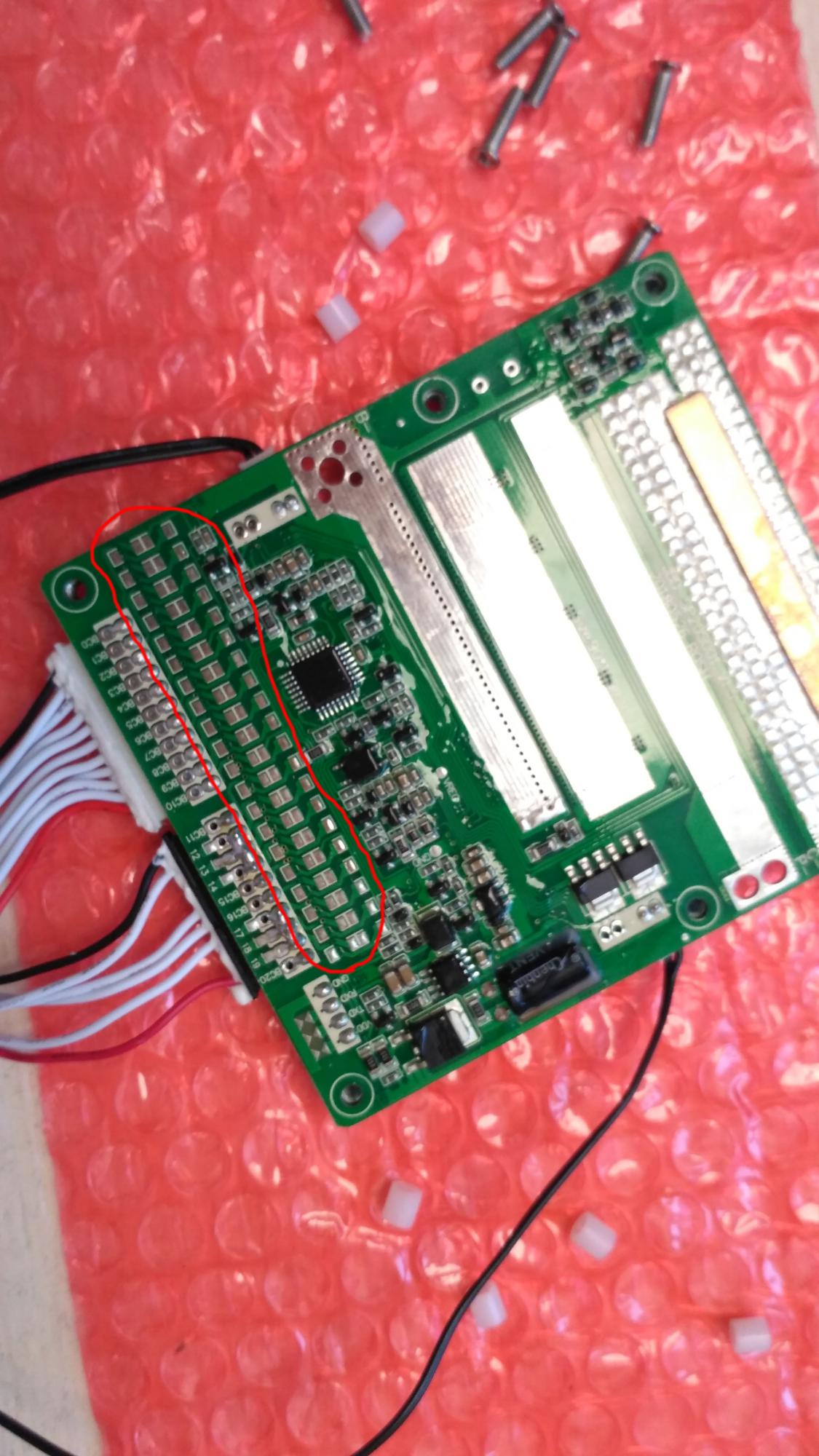

Всем спасибо, натолкнули на мысли и проблема решилась.
1. BMS которая показывала низкий заряд на 1,2 линии исправна. Подключил B- и С-, показания пришли в норму.
2. BMS у которой просаживалась линия 13 оказалась отличной от другой BMS отсутствием перемычки. На фото уже запаяна, до этого не было.

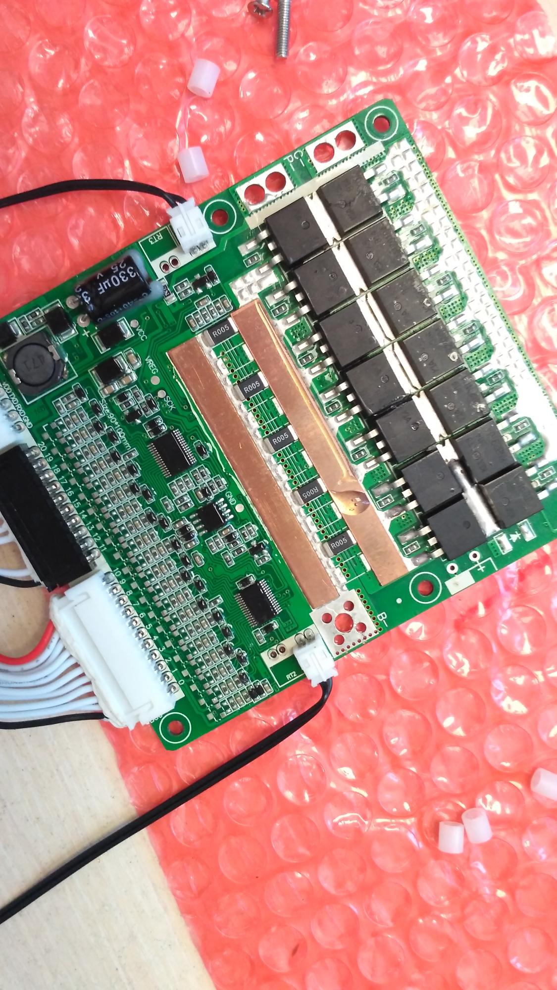

who-i
Подскажите порядок действия изменения количества каналов с 16s на12s!
Это от конкретной СБМС зависит. Их сейчас много разных, надо выкладывать фото/модель/ссылку.
Как вариант - продавца запрашивать... ;-)
who-i
Вот собственно сама БМС, здесь отсутствуют балансировочные резисторы ,но это не важно))
Thunder_blade
[user]who-i[/user], какой тип BQ микр стоит у вас?
who-i
Вечером домой приеду, посмотрю. Такое ощущение что маркировка на фото закрашена))
Thunder_blade
[user]who-i[/user],  ну в общем если 76930 то прийдется оба канала модифить как 6+6... , Делов то, потом софт крутить
