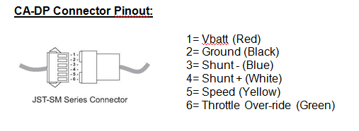

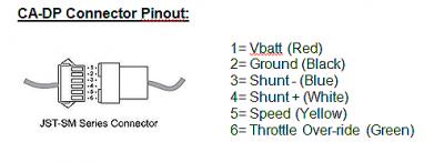

От холла идет 5 проводов, нашел вроде способ передачи информации на дополнительные устройства 3-мя проводами. Естественно не уверен, что это так. Распиновку не нашел пока Холла. Вероятней всего в 6-ти на СА имеются данные выводы (уж точно под №5, может еще 2 от шунта). Скажите, как называется разъем от СА? посмотрю в каталоге ближайшего магазина.

Цитата: Horeman от 25 Март 2019 в 14:41Вероятней всего в 6-ти на СА имеются данные выводы (уж точно под №5, может еще 2 от шунта).
вот распиновка разъёма циклоаналиста

[user]MoRoman[/user], спидометр придет через 1-1,5 месяца, подготовится времени хватит. Задействовать от экрана провода - чтоб не заморачиваться с новой прокладкой. Там их много и для 3-х позиционного и круиза хватит. Распайку СА нашел в теме о нем, но все-равно спасибо. Нужна распайка Холла. Но это не горит. Пока как слепой котенок поездию, не страшно.
