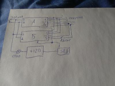

Ребята подскажите как подключить полный привод на самокате- тупо запаралелить переключатель скоростей тормоза и газ вывести через переключатель?
MoRoman
Питание на холл газа взять с одного контроллера, а сигнал запараллелить. Тормоза запараллелить. Если питать контроллеры от разных батарей, то минусы запараллелить ( собственно в тормозе запараллелятся, но можно и отдельным проводом.
Reper
Скорости просто паралелить , возможно стоп сигнал вывести просто без диодов( на китайцах проходило)
MoRoman
Цитата: Reper от 21 Май 2019 в 08:13Скорости просто паралелить
это да, работает
Цитата: Reper от 21 Май 2019 в 08:13возможно стоп сигнал вывести просто без диодов( на китайцах проходило)
не пробовал... на этой неделе попробую, как раз придут два 4-х финика под двухконфиг..
