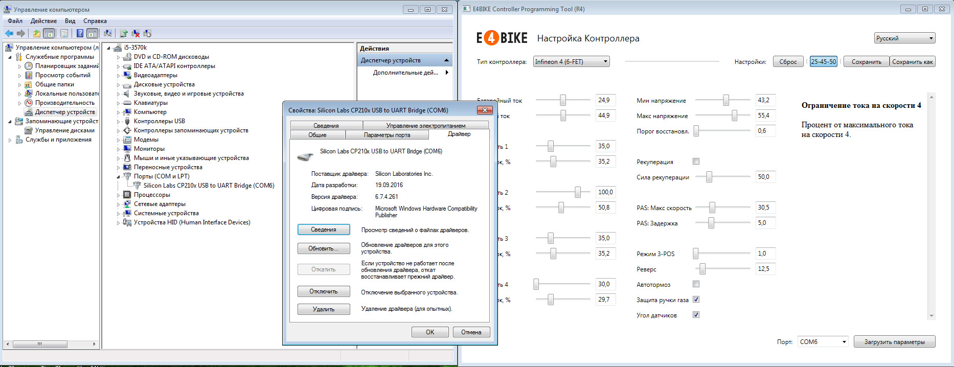

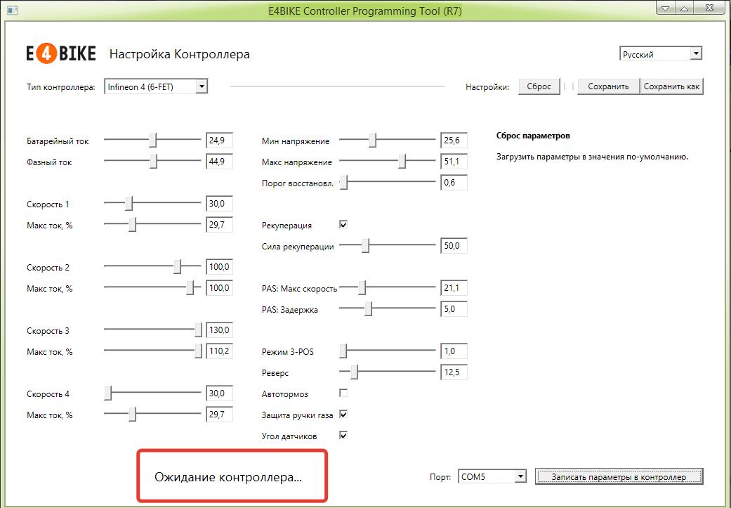

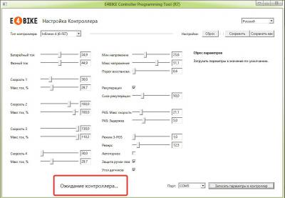

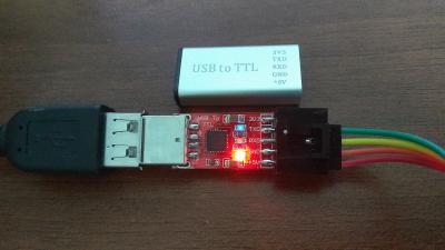

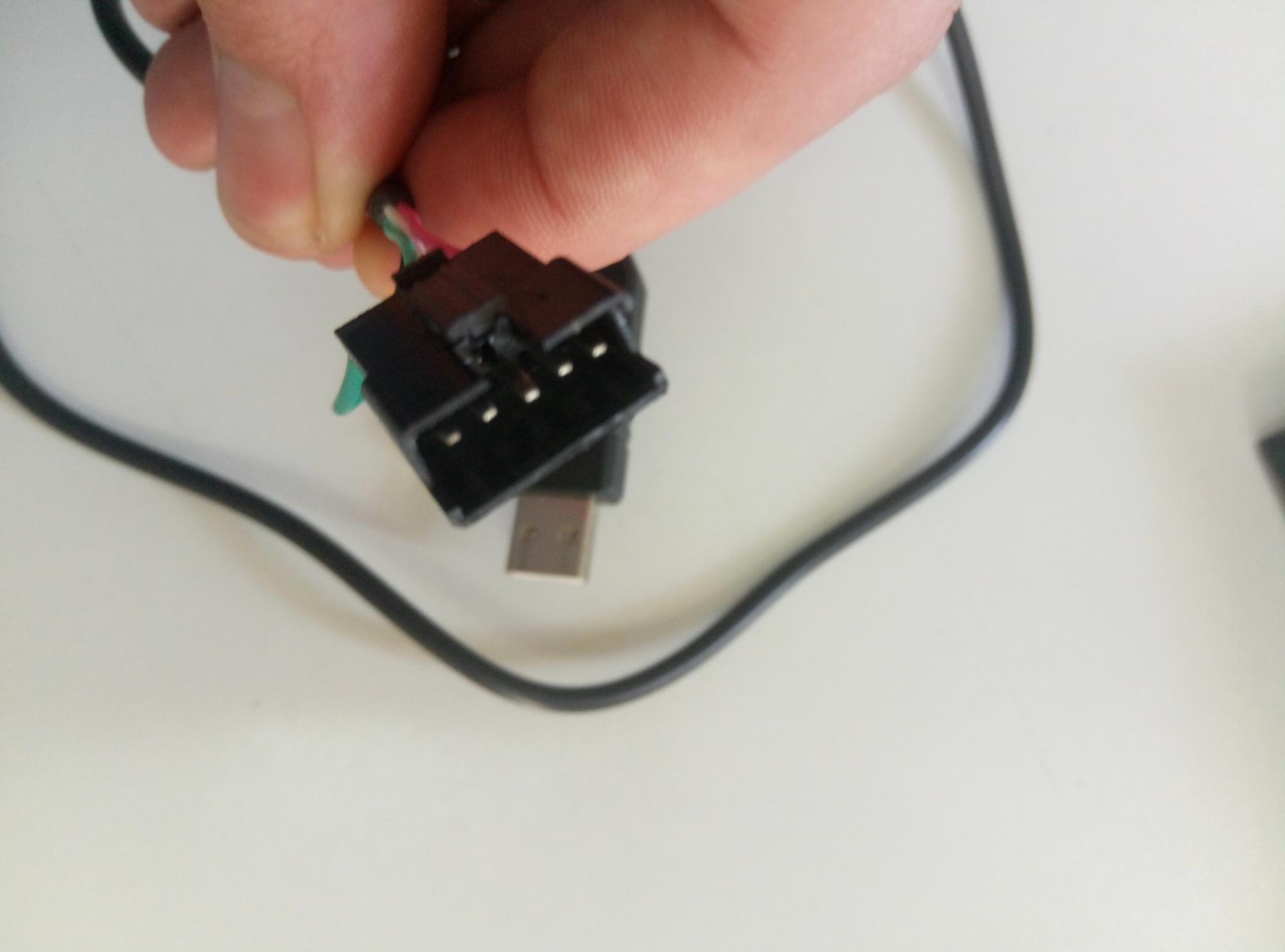

Купил контроллер 6 фет и шнурок. Не как не могу прошить, все делал по инструкции. Пробовал разные ОС win 7 x86/64, 8.1 x64. Ставил драйвера с сайта, пробовал качать более свежие. На более свежих код ошибки устройства (10). На более ранних дровах все ставится четко определяется шнур без ошибок в диспетчере устройств но результат всегда один: по нажатию записать данные в контроллер происходит бесконечное ожидание контроллера. Пробовал вынимать минусовую фишку из разъема как тут советовали. Даже через программатор USB-UART пробовал. Все без результатно :-(
Сам не давно купил версию на 12 фет. Практически сразу понял каким образом нужно вставлять разъем, прошивка происходит за доли секунды, даже не успеваешь полностью застегнуть разъем. Вставлять нужно с очень большим перекосом как на картинке.
И кстати я бы посоветовал программой xpd-0.4.1a (topic=13280.648) считать ваш текущий конфиг перед прошивкой, думаю пригодиться на всякий случай.

[user]saidteshnologi[/user], все варианты перепробовал уже. Не чего не помогает(

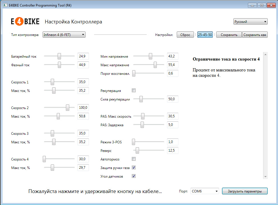

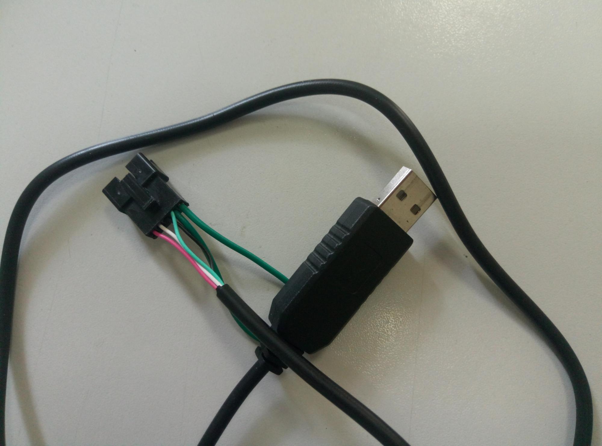

[user]wh1te[/user], В разрыв плюсового (красный) кнопку можно впаять. И после клика на запись в программе, нажимать её. Либо его вынуть из разъема и подсоединять эмулируя кнопку. У меня шнурок самодельный, с кнопкой все работало без осечек.

[user]Croy[/user], я уже и плюс и минус в разрыв цепи пробовал и купил программатор (CP2102) в замен родного шнурка на (PL2303) не чего не работает!!! Разобрал контроллер все провода целы прозваниваются. Хз что с ним...

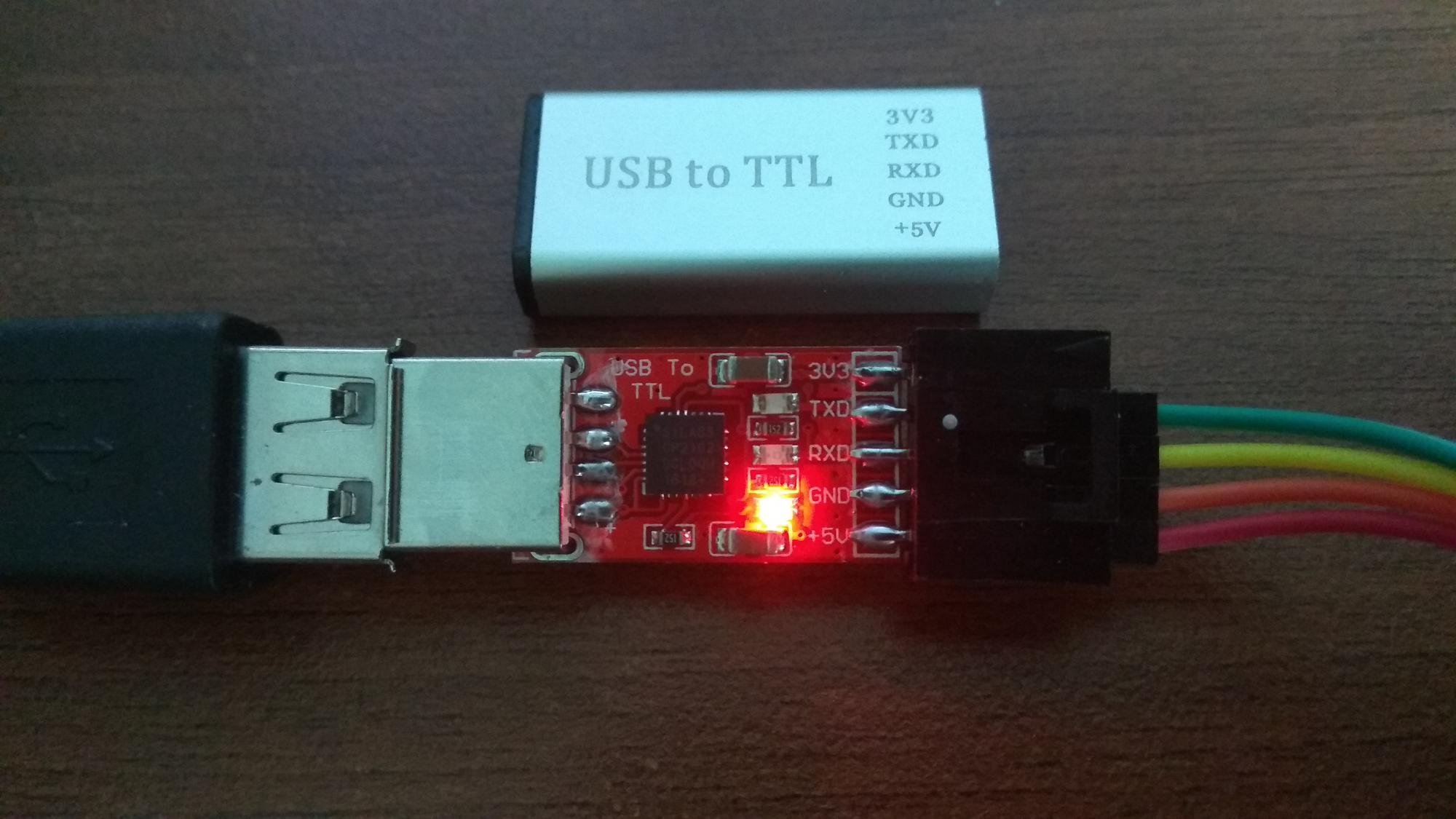

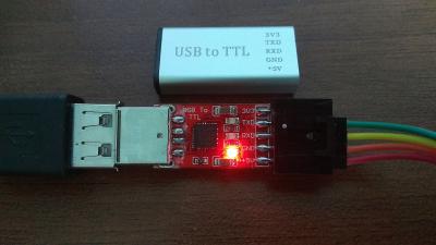

(CP2102)
Драйвер
Подключил кабель к компу. Зажегся красный светодиод (+5V). Если через несколько секунд потух, значит в свойствах вкл. экономия питания. По дефолту вкл.
Подключаю контроллер. Нажимаю "Загрузить параметры".
На кабеле  начинает мигать TX.
Нажимаю кнопку на кабеле. Кратковременно мигает RX. Гаснет TX. Горит только красный (+5V).

[user]Croy[/user],
действую по инструкции, все сходится, кроме последнего пункта - при подаче +5v ярко загорается RX, а TX продолжает помигивать, в программе ничего не изменяется.
Одно но-контроллер не разбирался, использовались существующие выводы для прошивки (+5, RX, TX, GND)
В чем может быть проблема?

[user]Croy[/user], Заморочился, разобрал контроллер, замкнул SDA и RX, прошил! Только SDA из финика не выходит, каждый раз разбирать придется...
Спасибо!

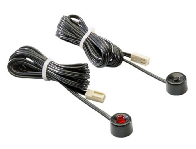

хочется добавить по поводу круиза.
идеально подходит "секретная кнопка" от автомобильных сигналок.
разъемы стыкуются без каких либо усилий.
