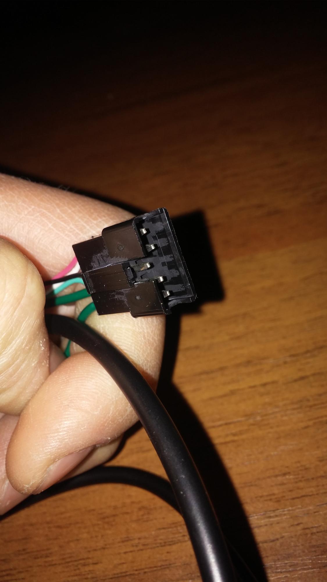

cad4
Цитата: AVTimi от 12 Март 2018 в 14:27
[user]ace8927[/user], Все это уже 100 раз перепробовал. Нет результата
контакты в разъёме кабеля так же расположены или все одной длины?
для успешной прошивки центральный контакт (чёрный провод) должен быть короче или чуть вытащен из фишки.
