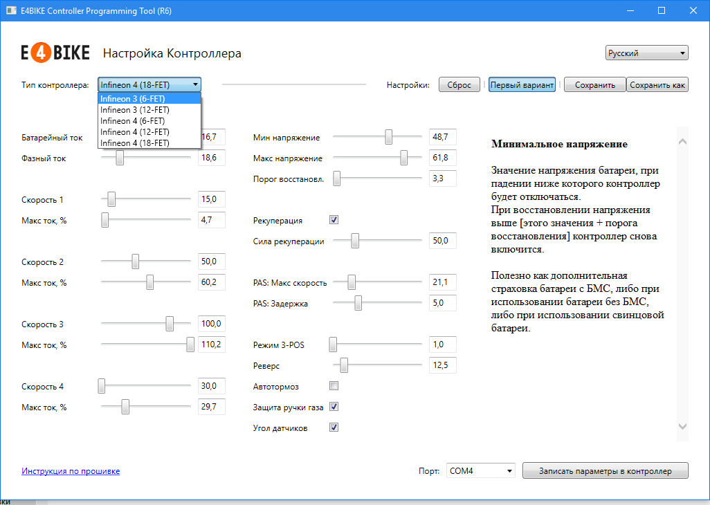

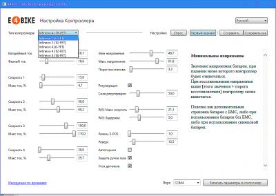

[user]e4bike.ru[/user], Тогда вопрос по поводу программы ,в данной версии нету варианта для 24 фета
e4bike.ru
Пока шьется настройками от 18фет, ток получается в полтора раза больше указанного в программе. Скоро добавим в программу.
Просто уточнить ,все что я запишу от 18 фет в 24 фет запишется как ток + 50% ?
