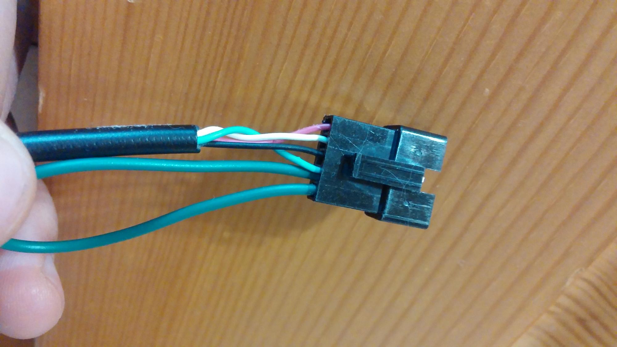

[user]e4bike.ru[/user],  на офф. сайте рекомендуют, прямо настаивают, на том, что версия установщика драйвера для провода должна быть 1.5.0.... а в первом посте этой ветки версия установщика драйвера 1.16.0, т.е. совсем другая...  :bn:
я вчера пытался прошиваться с драйверами из версии 1.5.0 - успехом не увенчалось...  :bored:
в итоге какими ссылками для скачки пользоваться, с офф. сайта или из первого поста этой ветки?  :bw:
(контроллер  infineon4 6FET)
upd: версия чипа кабеля PL-2303 XA / HXA, кабель не имеет ни кнопок, ни светодиодов...

Новости: продавец признал партию "шнурков" бракованными. в настоящее время жду новую посылку с заведомо исправным кабелем.
UPD: получил новый комплект шнурок-контроллер. визуально, отличия в кабелях программирования в том, что черный провод (центральный контакт) вставлен не до конца в корпус разъема (т.е. с ним происходит контакт чуть позже чем с остальными проводами), но я его довставлять не стал  :-\ ... прошился из под 7ки с первого же раза  :run: , но драйвера должны стоять те, которые предлагают на офф. сайте.

Если кому-то надоело ипаццо с родным (без светодиодов, кнопок в чёрном корпусе) шнурком для программирования то...
Берётся переходник USB-UART на базе CP2102... У которого нет заморочек с драйверами...
В ответной части разъёма контроллера соединяются:
Красный – 5В;
Чёрный – земля;
Синий – RX;
Зеленый-Жёлтый – TX.
Сначала включается шнур в выключенный контроллер, затем в комп. Если всё правильно собрано, то начинает мигать светодиод RX. Если нет, то нужно поменять ТX и RX.
