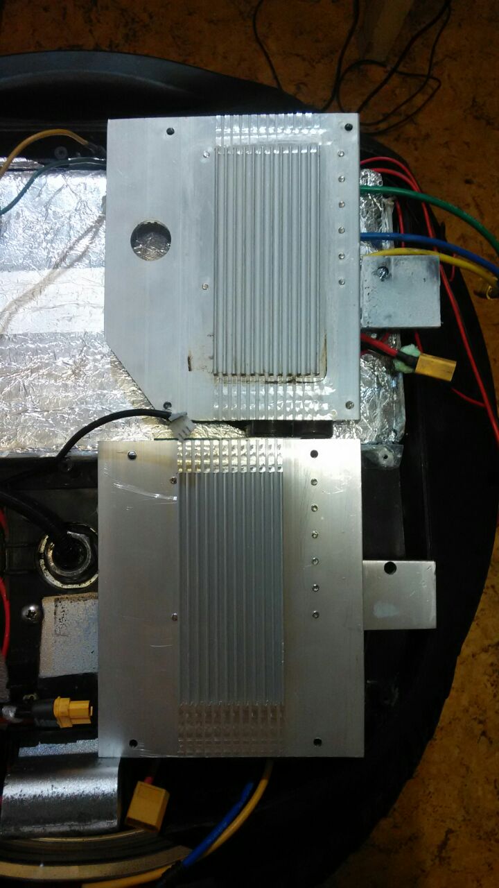

Появилась необходимость съездить у себя в районе на расстояние пяток-другой километров и под это дело решил без фанатизма, типа гидроизоляции и прочего, собрать свой АСМ.
После монтажа батареи и подключении, включил колесо и сразу заметил глюк - колесо реагировало на изменение горизонта не сразу, а с большой задержкой и рывком сначала в одном направлении, потом в другом.
симптом аналогичный и поведение один в один
первый симптом тот же, но причина возможно иная :bn:
Короче говоря, видимо пока не судьба было на нем катнуть зимой в этом году.

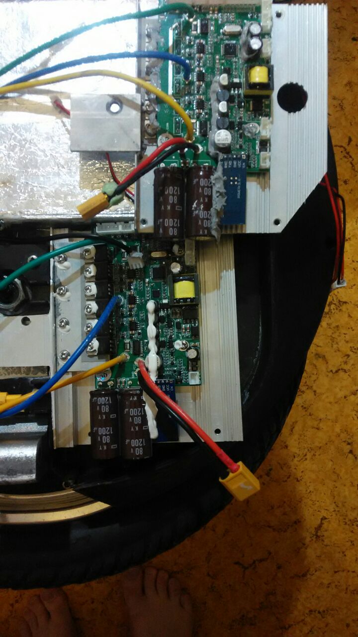

Т.к. есть запасной контроллер (как обратил внимание потом ,он оказывается для МСупер3, но не суть), решил голову не ломать и сразу на него и заменить. Т.к. он оказался для мсупера, то естественно не подошел по габаритам.
Но повторюсь - не суть. Подрубил навесу и проблема осталась. Правда заметил еще один нюанс - если при изменении угла, когда колесо все еще не провернулось, толкнуть его рукой, то оно нормально вращается, без дерганья. Пока оно вращается, то нормально реагирует на изменение угла контроллера и ускоряется или притормаживает соответственно положению.
Далее решил проверить с контроллером от мсм4 - та же фигня...
Тут закрались сомнения уже на предмет мотора и достал МК от мсм2, но и тут оказалось не без проблем. Правда дело пустяк и об ошибке датчиков холла контроллер сказал сразу. Причина оказалась в плохом контакте. Пофиксил, проверил датчики, подрубил мотор ко всем контроллерам - все Ок.
В общем методом исключения, пришел к выводу, что неполадка по части мотора. Перепаял разъемы проводов, подрубил на весу контроллер и о чудо - все заработало. Спешить я не стал и для начала просто, без уплотнительной резинки и термопасты прикрутил контроллер одним болтом к станине педали. Включил - все работает как надо.....  Дальнейшую сборку отложил на потом.
Подготовившись к монтажу контроллера, смазал его термопастой, поставил уплотнительную резинку, прикрутил все болтики и контрольная проверка - опять глючит гадина :(
До этого датчики проверял и они работали (проверял вольтметром и при вращении колеса, каждый датчик передавал подаваемое напряжение), но на всякий случай заменил разъем проводов датчиков холла и опять перепаял фазные разъемы от мотора.

В общем не верю я, что несколько контроллеров могут глючить одинаково, поэтому, как бы этого не хотелось, но приступаем к разбору мотора:
еще разок, в надежде на чудо, проверим
снимем крышку со стороны проводов
как по мне, то состояние идеальное
покрутив первую, приступаем ко второй
так же, уже без сюрпризов - очень чистенько
разделяем статор и ротор
обнаруживаю некоторые косячки на статоре
осмотр ротора и статора на наличие подтеков и следов ржавчины
и тут все отлично
более детальный осмотр статора
интересно влияет-ли такое отслоение пластин на что нибудь
После приклею, но вообще видно что они прям терлись
не большой бонус
решил проверить сопротивление обмоток при снятой крышке, непосредственно на скрутке проводов обмоток и услышал не понятно откуда идущий гудение.
возможно это из-за того, что когда нет крышки, статор прилепает к магнитам ротора.... в общем забавно и любопытно :)
ЗЫЖ фотки потом может сделаю
LEE4ER
совсем забыл про резюме - я понятия не имею в чем может быть косяк, т.к. с виду все хорошо..... Скорее всего я просто не знаю куда смотреть :sorry:

LEE4ER
[user]Ripido[/user], контроллеры я на моторе от мсм2 проверил - пашуть.
а с этим мотором, все ведут себя именно так - колесо дергается
мне-то интересно узнать причину неисправности мотора, а не просто заменить на другой.
да и замена это не быстро ведь выйдет....  :(  очень сомневаюсь что экодрифт моторы в зип заказывали :laugh: :laugh: :laugh:
