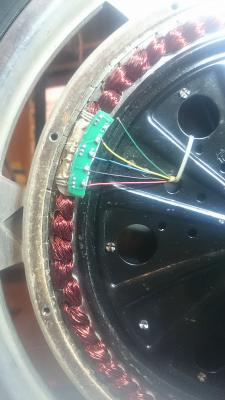

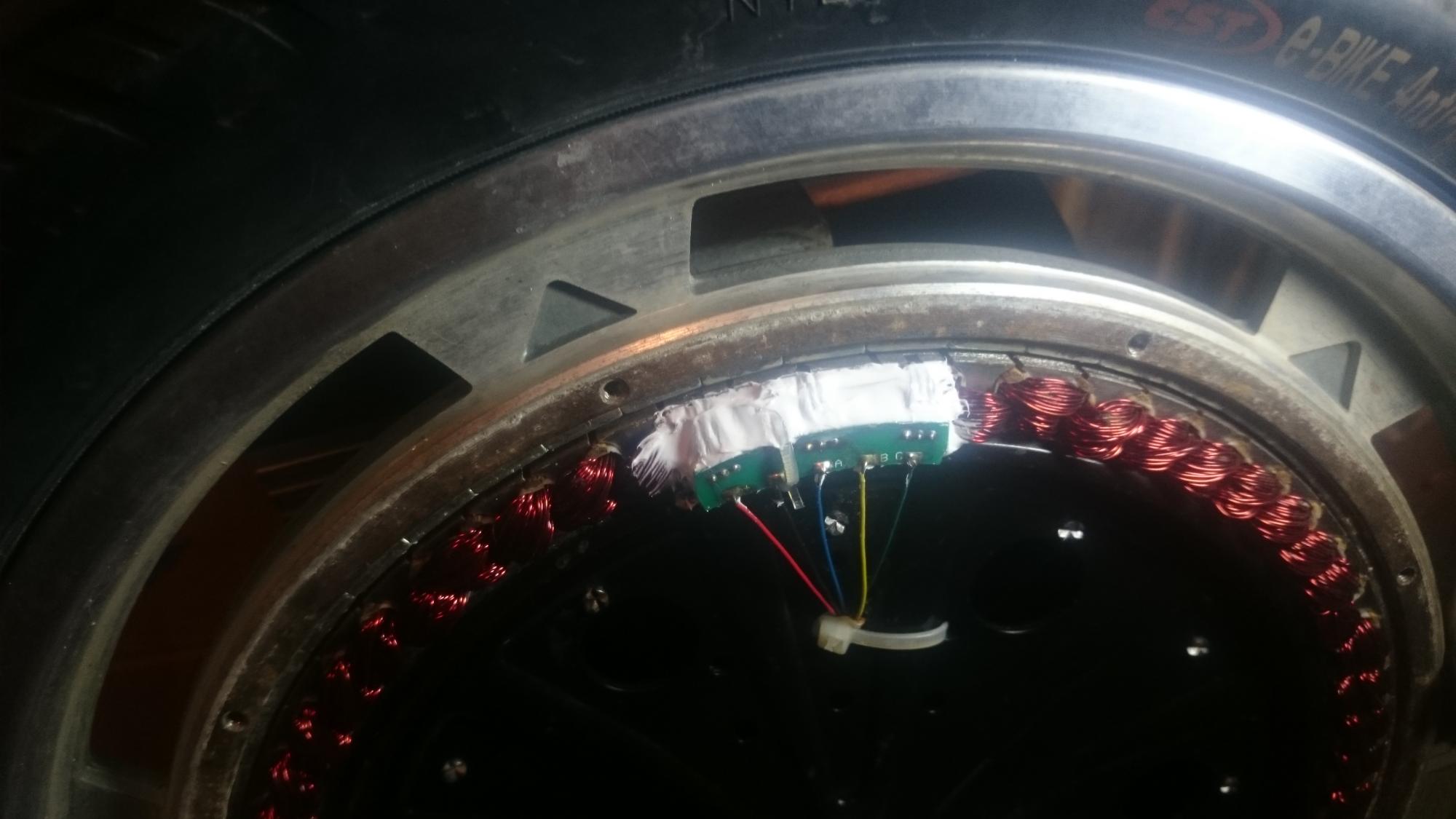

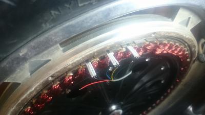

[user]Alexp74[/user], так вот, повторюсь, включенное колесо в покое стоит, горизонт держит, стоит его начать катить, начинаются дёрганья и уход в аларм.
В результате прозвона холлов, один оказался мёртвым, второй как-то не внятно открывался, третий - живой.
Спасибо [user]LEE4ER[/user], за советы и инструкции.
Купил в ЧИПиДИПе три датчика SS41, по 140 рублей за штуку, заменил, все три и всё заработало.
Колесо разбирал только с одной стороны, пока копался, подшипник, который по началу крутился с хрустом, лёжа на боку,заклинил на мертво, видимо попала влага и развилась ржавчина. Открыл пыльники, промыл и смазал. Со стороны провода не стал, там всё залито каучуковым герметиком.

[user]Andrэ[/user], все правильно. При такой ошибке надо всегда все три датчика менять, а не искать кто там из них еще жив   , чтобы сэкономить 140р :wow:
