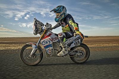

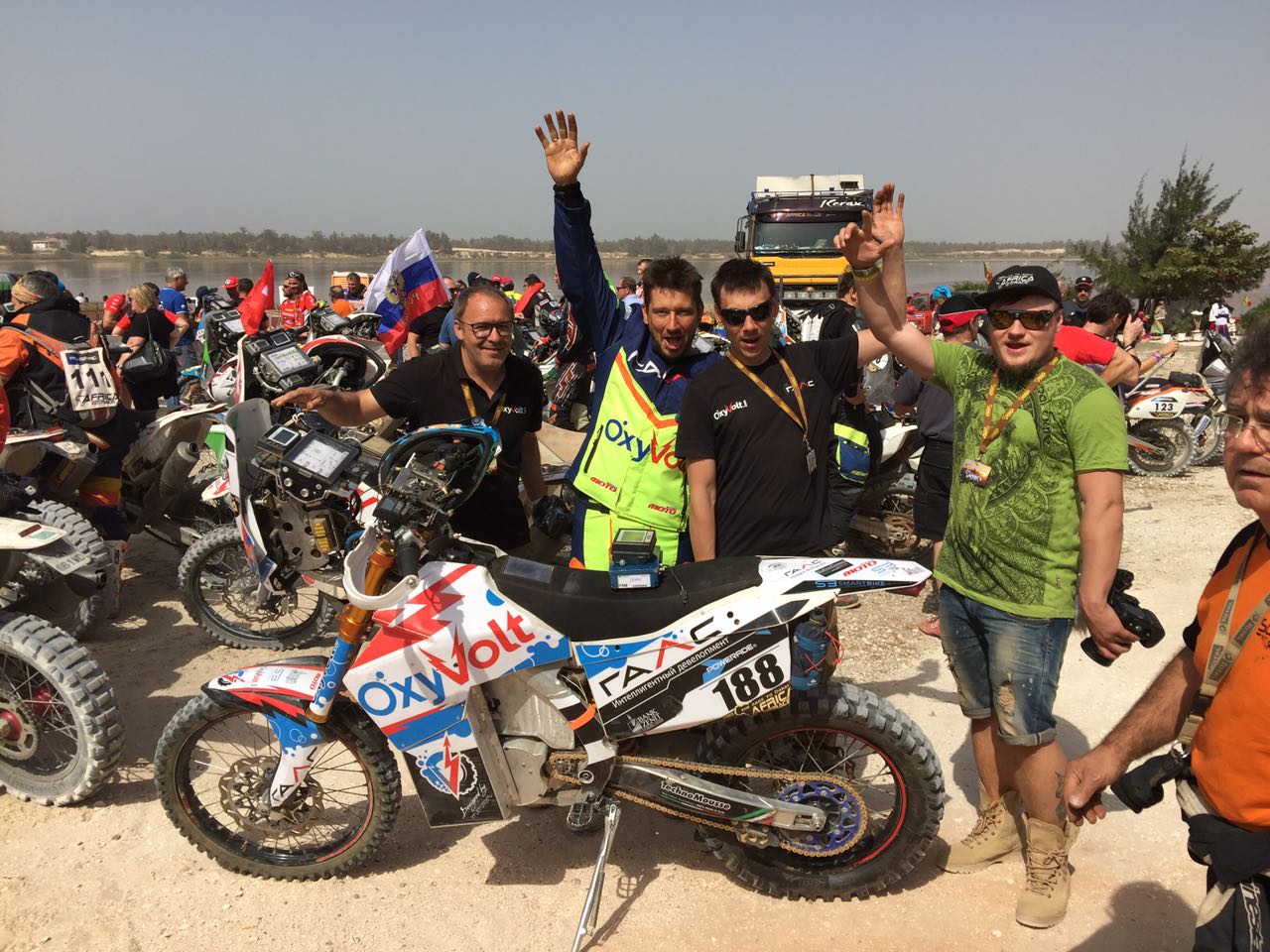

В общем я, как инженер, вместе с командой неравнодушных людей сделал мотоцикл для ралли, полный вес 190 кг, из них 80 кг батарей, одна основная 26 кг и 4 дополнительные по 13 кг.
Расходуются все одновременно. контроллер келли IPS, двигатель montenergy воздушного охлаждения, батареи 18650 sanyo 3500 6 комплектов быстрозаменяемых. 88 вольт средняя точка, 200 Ач, 18 кВт*ч
на одном комплекте гарантированно проезжает 150 км по песку и камням на скорости 70 км/ч
