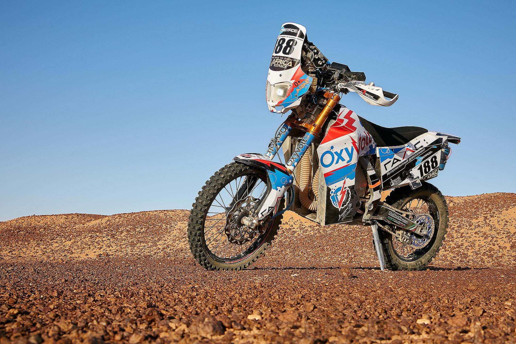

http://5koleso.ru/articles/moto/byt-pionerom-moy-konek-arno-zhakar-ob-elektrotehnike-i-planah-na-dakar-2018
ручка у деллера классная, но она целиком фрезерованная из алю.
дороговато может быть.

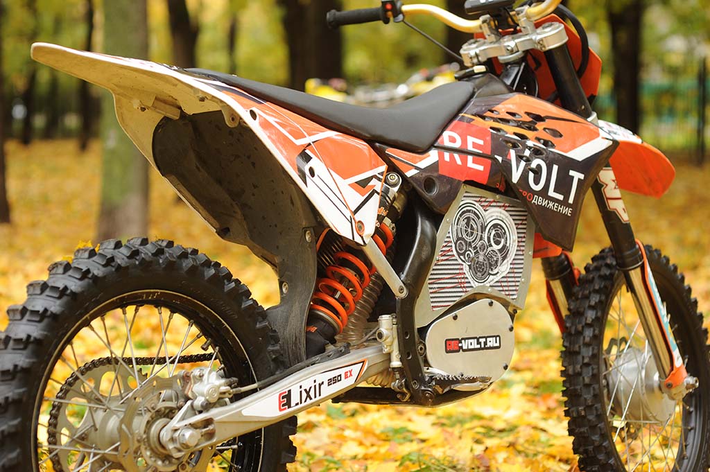

[user]spivakov[/user], а почему мощность эл. двигателя указана 35 кВт?

Признавайтесь это ваша переделка KTM SXF 250

spivakov
#21
да, моя переделка.
мотор MARS 4201(ETEK COMPARABLE) PMSM/BLDC MOTOR
мотор в два раза меньше и легче, чем на раллийном,
мотоцикл получился прекрасный, для электромодификации идеальный донор,
и компоненты по факту очень сбалансированные подобрались.
батарейка на нем из 420 шт samsung 25r
контроллер 600 A дает, батарея 88 вольт. можно писать 50 кВт :-D

Abos
Ну, на заборе тоже пишут не верные сведения, так как за ним часто оказываются дрова, а не то, что написано. А в технике принято писать номинальные данные, чтобы не вводить людей в заблуждение.

DragonTM
Судя по всему, в транспорте пишут пиковые цифры. Почитайте про Элладу, там мотор в номинале 30, а в паспорте 60 написано. При этом батарея под нагрузкой, врятли выдаст 60 электрической мощности!
Abos
[user]DragonTM[/user], это все понятно. Я знаю мотор, который стоял на моцике у Арно в гонке Africa eco race. Знаю всю его внутрянку, конструктив и схему обмотки с параметрами. Только там 35 кВт пиковых нет. По этическим соображениям не имею права высвечивать здесь эту информацию. Если автор топика захочет поделиться ею, он это сделает. Нет - значит нет. Это его право.
