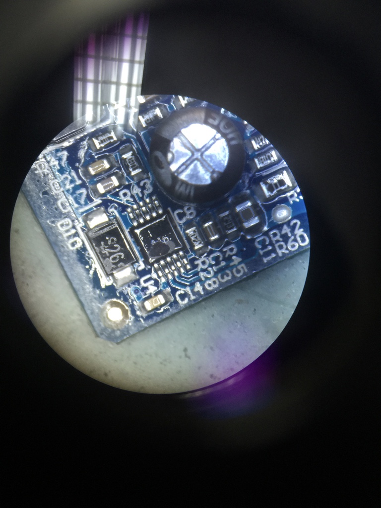

Добрый день!
Может быть кто-нибудь с таким сталкивался:
Самокат во время катания просто выключился и больше не включился, пробег 70км.
Разобрал, на BMS мигает синий диод, замерил напряжение на выходе батареи, что-то около 20v, расковырял её и обнаружил загоревший предохранитель.
Предохранитель заменил, на выходе теперь 41v но самокат всё равно не включается.
Куда дальше копать?

По теме:
На плате контроллера обнаружил пробитую микросхему, идентифицировал её как TPS54160ADGQ.
Заказал её, как приедет впаяю отпишусь помогло или нет.

Проверьте, приходят ли силовые 36-42v от банок на плату бмс, если приходит прозванивайте: предохранитель, термодатчик, полевые транзисторы.
