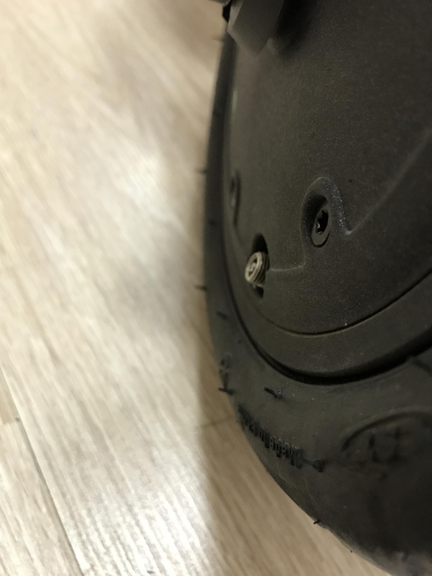

[user]Нечто[/user], ниже 3 атм на этих покрышках не советую ездить, шибко нежные борта

[user]Толян[/user], да, буду следить, подкачивать... Самое забавное, тут жалуются, что каждую неделю нужно подкачивать и родную резину... Но на переднее колесо я обращаю внимание раз в месяц и то, кажется, там все ок... Манометр не цепляется на такой высоты сосок... Автокомпрессор нужно подключать, но как-то в лом... Сегодня будет стресс-тест - около 5 км подмосковного грунта, бетона, щебня, плохого асфальта и обочин...

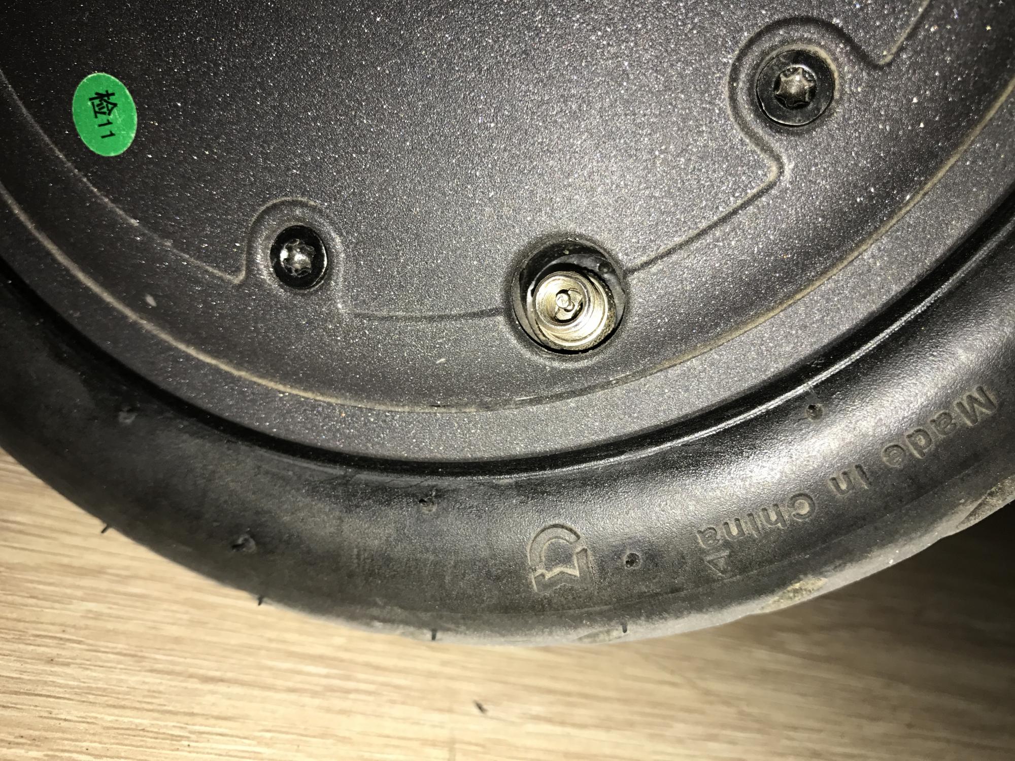

edos
Привет всем! Вот столкнулся на пробеге 90 км передняя камера спустила. Решил сделать бескамерную. Нипель получился короткий держится на винтике как раньше на велосипедах делали. Пока полет нормальный. Внутри покрышку обработал клеем, если вдруг резина пропускать будет.

КМСку убью, потом сдам в Doc-Hello на проклейку)) ну или литую поставлю)
