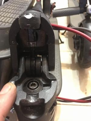

Друзья! После попадания в яму (отсутствие куска плитки на мостовой) появился стук- скрип в районе соединения руля с колесом, и появился небольшой люфт, если качать руль вперед-назад особенно слышен. Работает все хорошо, внешне ничего не видно. Что может быть, как лечить?
Толян
Проверять язычок на узле складывания, если выгнуло - аккуратно ровнять, и выработку в самом узле. Если не получится вылечить изолентой - есть "бабочка", которую можно в этот узел вставить

Язычок вроде прямой. А как проверить выработку в узле? Нужно откручивать два боковых шестигранника и центральный болт-шестигранник? Куда мотать изоленту?
Толян
Выработка там, где заходит язычок, изоленту туда, где палец, с обеих сторон, гайки не крутить, держать гайку ключом и затянуть болт на язычке. Складывать-раскладывать так, чтоб язычок не тёр, ни за что не цеплялся и заходил в паз ни чего не сдирая. Мне проще наглядно показать, но видео снимать некому
