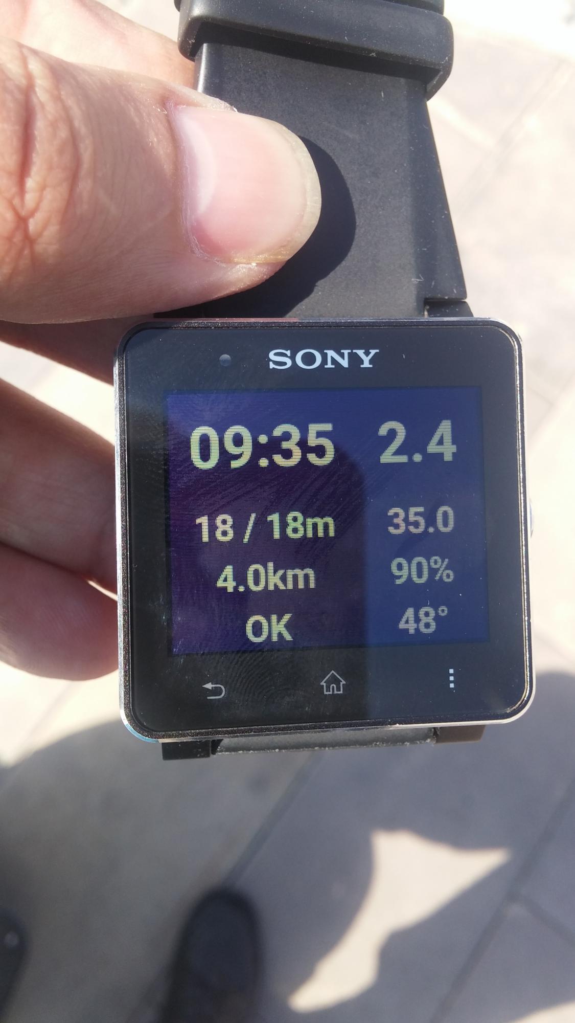

Написал приложение для SW2 эмулирующее Pebble для WheelLog. Соответственно работает с ним в паре, показывает время, текущую скорость, длительность текущего катания, максимальную скорость, текущий пробег, заряд батареи колеса и температуру. В общем все, что WheelLog передает на Pebble. Так же работают алармы вибрацией (настраиваются в WheelLog) и можно подать звуковой сигнал тапом по верхней части дисплея. Тап в правой части - сигнал через WheelLog в соответствии с его настройками, тап в левой - принудительно сигнал на смартфоне.
Чтобы приложение получало данные, надо в WheelLog нажать иконку часов. Приложение должно автоматически запуститься на часах, но тут гарантии нет, иногда требуется ручной запуск. Выключение всегда автоматическое при выходе из Wheellog или при нажатии на иконку.

Фото часов ниже:
Слева направо:  время, текущая скорость, длительность текущего катания(по данным колеса\приложения, полезно после выключений колеса), максимальная скорость, текущий пробег, заряд батареи колеса, состояние соединения и температура.

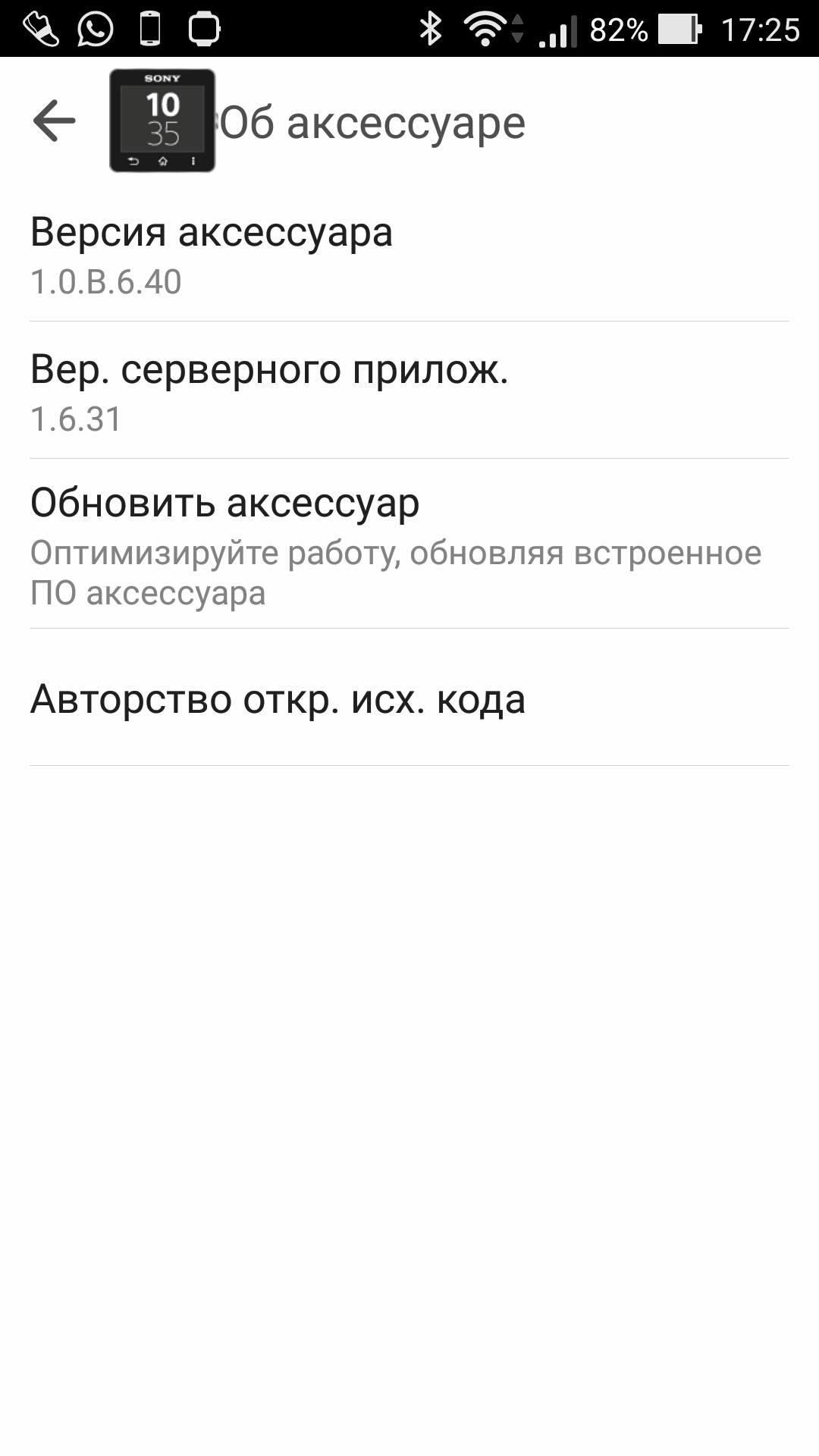

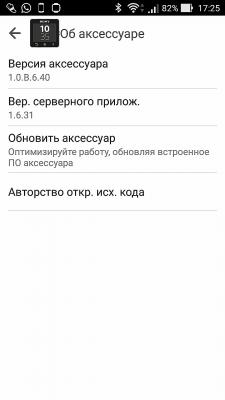

Собственно часть ответственная за регистрацию в SmartConnect стандартная - из примеров Sony. Дайте что ли скрин из "About the accessory" хоть версии сравним.

pal_al
MSuperV3, Falcon Zero 10X, MMC PHEV

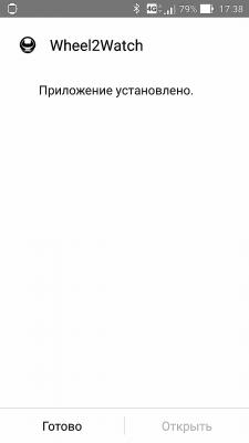

pal_al
Вот только что обновил СмартКонект.
Поставил приложение заново.
Ничего не изменилось

Удалил прогу, поставил снова.
Не помогло...
Попробовал поставить другую программу для SW2, установилась.
Нам нужен ещё доброволец с SW2  :bw:
