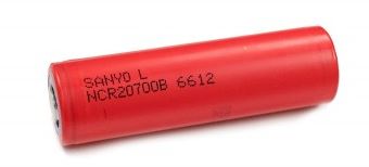

Новые аккумуляторы форм-фактора 20700 SANYO NCR20700B 4250мАч
Автор IvanM, 02 Янв. 2017 в 19:10
IvanM
В продаже появились аккумуляторы нестандартного размера: диаметр 20мм, высота 70мм, емкость 4250мАч
вес 63г, 224Втч/кг, напряжения 4,2-2,5В
внутреннее сопротивление менее 20мОм
Купить их можно на Алибабе по цене от 5,8$ за шт
Предлагаю пообсуждать данные элементы применительно к электротранспорту
Даташит прилагается

Банки перспективные. Правда емкость на кг на уровне многих нынешних банок.
Ждем пока подешевеют:)

Попробуем грубо прикинуть 18*18*3.14/4*65=16532мм куб - объём банки 18650.
20*20*3.14/4*70=21980мм куб. Соотношение объемов 21980/16532=1.33
18650/3200мач * 1.33 = 20700/4256мач - всё сходится. 4250мач нормальная ёмкость для этого формата

[user]av404[/user], никто и не говорил что емкость не нормальная. А почему для расчета взяли 3200мАч, а не 3500? Вроде как эти элементы из той же химии что и GA 3500мАч
При упаковке ячеек в батарейку, теряется более 40% емкости в wh/l. Подробнее писал здесь: https://electrotransport.ru/index.php?topic=32673.0
Так что теоритические подсчеты бессмысленны. Нужно собирать и проверять.

У этих банок, при снятии 1С будет 14,7 wh.
У MH1 - 11.2 wh
При одинаковом количестве банок и трудозатратах на сборку, немного прибавив в габаритах и весе, получаем прирост в 25% wh.

Я за цену говорил. Можно и правда взять LG MJ1 или NCR18650GA(10A) - у них вроде как ёмкость выше. MH1 просто приятнее дешевле.
"трудозатратах на сборку"  -этого вообще не понимаю. Я дольше собираюсь с силами, делаю корпус и напаиваю бмс чем непосредственно свариваю ячейки.
"У этих банок, при снятии 1С будет 14,7 wh.
У MH1 - 11.2 wh"
14,7/11,2=1,31 раза больше емкость
А цена в 2,52 раза выше.
Даже если сюда прибавить лишние 20см никелевой ленты на акб - выйдет 2,5
Голосуя рублем- выбираю MH1. Либо жду снижение цены на новинку.
