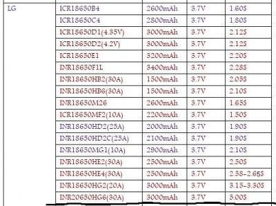

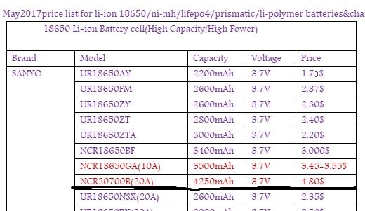

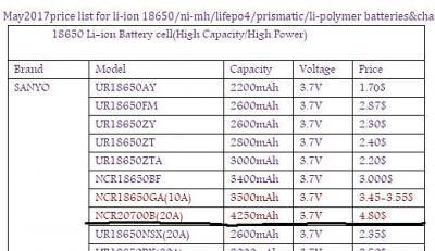

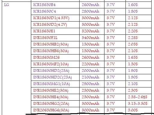

В майском прайсе у китайцев:
правда один формата 20650
