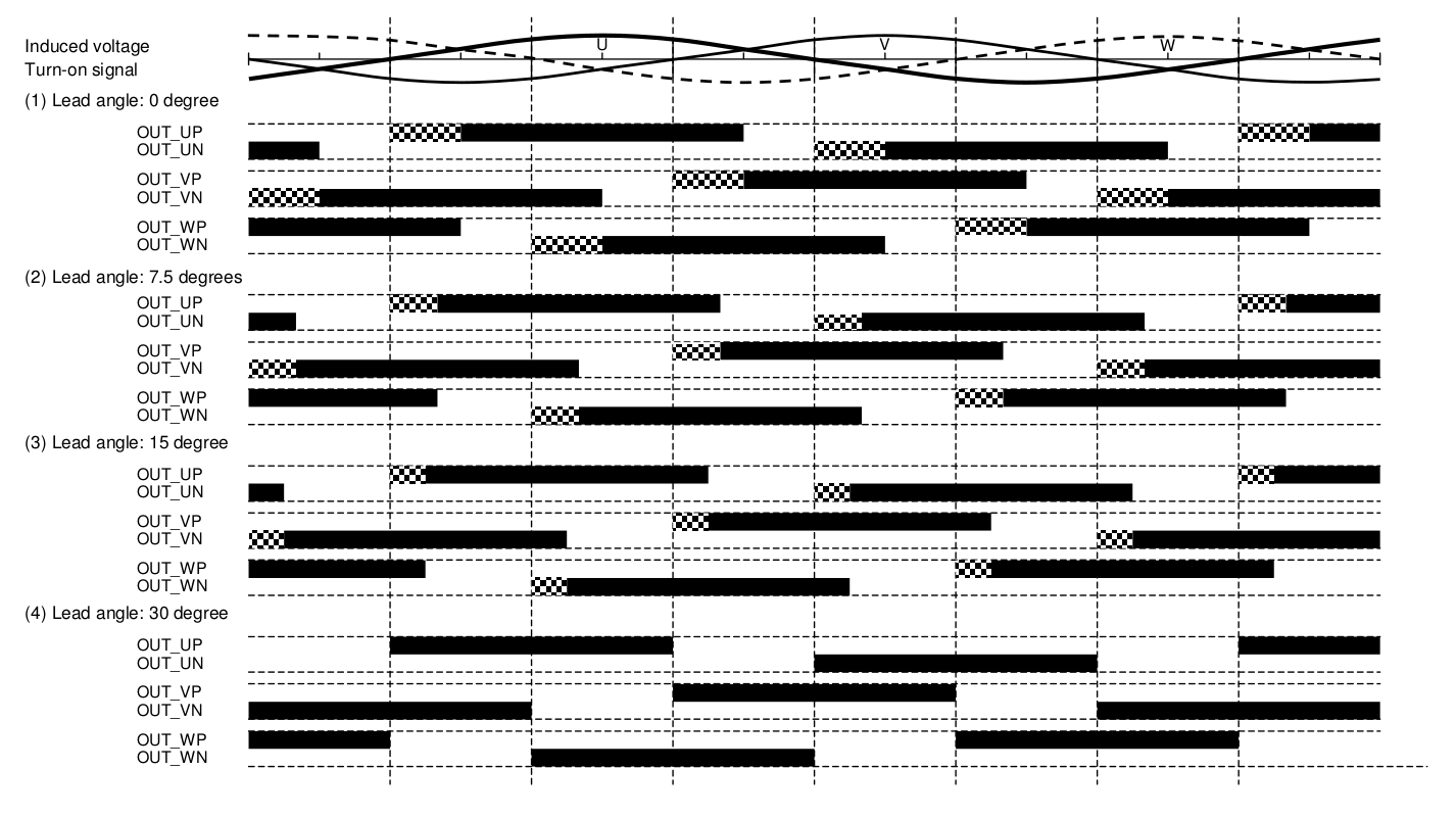

Добрый день уважаемые форумчане. Собираюсь сделать BLDC контроллер на основе микросхемы TB6537P, но не могу понять назначение 6 ножки (Lap turn-on select pin). Есть какие-нибудь идеи за что она отвечает? Буду благодарен за любую помощь.
ingener
Насколько удалось понять из описания, это функция включения-отключения задержки появления выходного сигнала силовой части относительно входного сигнала индукции обмоток мотора. Т.е. при подаче  на вход Lap Turn-on Control напряжения, контроллер выдает сигнал 120 градусов - полный. Если же заземлить этот вход, то выходной сигнал будет подаваться с задержкой, наподобие более позднего зажигания в ДВС, для увеличения крутящего момента на низких оборотах.  В итоге время действия сигнала выхода будет уже менее 120 гр.

plog90
А я то надеялся что фазы будут немного перекрывать друг друга, делая сигнал "синусоподобным" :-(
Значит ли это что максимальная мощность будет меньше? Наверное стоит вывести эту ножку из контроллера отдельным проводом и проверить эксперементально.

Поделюсь результатами своих изысканий. Как вы уже поняли из даташита, микросхема предназначена для управления бесколлкторными двигателями и только в бездатчиковом режиме. Пуск происходит в асинхронном режиме, причем подаваемое напряжение не фиксировано, как например на китайских контроллерах, а зависит от шим, подаваемого на 3 вывод микросхемы. ВАЖНО!: активный уровень низкий, поэтому при 100% заполнении шим получаем минимальный газ(в первый раз ошибся, двигатель дернуло так, что улетел). Благодаря такому подходу двигатель стартует с места под любой нагрузкой. Кстати минимальное и максимальное заполнение шим приводит к остановке, т. о. рабочий диапазон составляет примерно 1% - 99% шим, что весьма логично, но об этом позже.
Далее, та самая загадочная функция "Lap Turn-on Control", это и есть "сглаживание" трапеции, что действительно делает сигнал по форме чуть ближе к синусу. В даташите дается неплохая картинка, только сходу ее не разберешь:
Так вот, заштрихованная область это и есть плавное нарастание напряжения. Чем меньше угол опережения выставлен, тем больше у контроллера времени, чтобы сгладить трапецию. И действительно, если включить эту опцию во время работы, то двигатель начинает меньше шуметь. К сожалению при больших углах опережения эффект становится все менее заметен и при 30 градусном опережении отсувствует совсем. Мой двигатель как раз оптимальней всего работает при 30 градусах, почти на всем диапазоне оборотов(Генератор от копейки: полюсов много, обороты большие, индуктивность обмоток огромна, подозреваю что кпд  :facepalm:).
И еще по поводу угла опережения - он ОЧЕНЬ сильно влияет на работу двигателя и его кпд, поэтому к определению оптимального угла стоит подойти с большой ответственностью. При переключении угла с 7.5 до 30 градусов прямо во время работы, мотор резко ускорился раза в полтора и на столько же уменьшилось потребление тока.

ingener
Это, видимо, особенность бездатчиковых систем (т.к.  скорость нарастания ЭДС обмоток и, соответственно, момент срабатывания компараторов контроллера) будет зависеть от оборотов колеса, чего нет в холловых системах.
