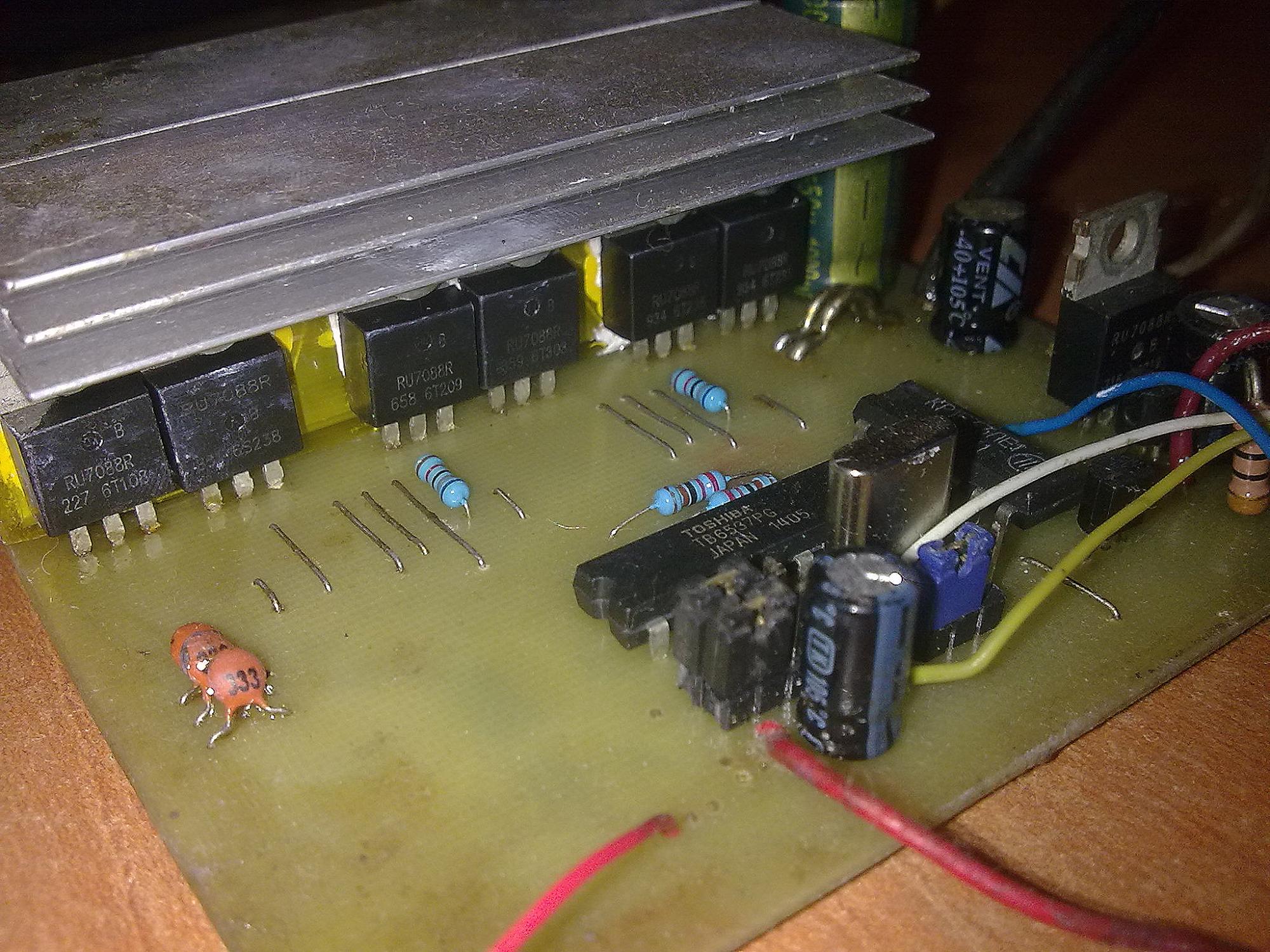

Микросхема TB6537P
Автор plog90, 14 Дек. 2016 в 13:12

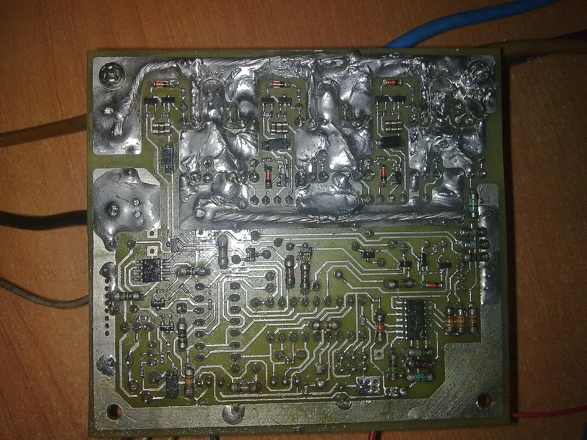

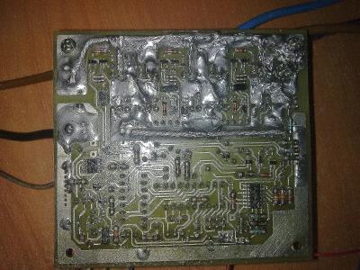

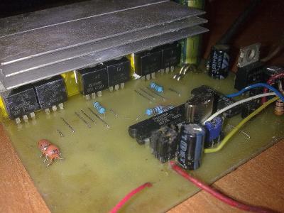

[user]atatas[/user], Я делал такой контроллер 2 года назад, естественно схемы не сохранилось. Сам же контроллер(CD4017) я уже успел изрядно раздербанить на запчасти:
В пользу другого контроллера на TB6537P:
Если Вам действительно интересен контроллер на рассыпухе то создавайте Вы такую тему. Я же буду выкладывать там свободно время фрагменты схемы с пояснениями. Возможно другие участники форума чем-то поделятся. Ну а Вы, если у вас будет желание, потом оформите все это как следует.

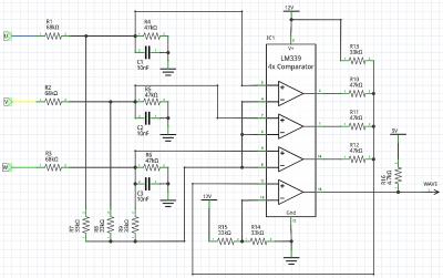

plog90
#25
Продолжаем разбор полетов с TB6537P.
Часть 2. Обратная связь.
На схеме из даташита обратная связь реализована следующим образом:
Компаратор TA75393P сравнивает напряжение средней точки с половиной напряжения питания. Как только в свободной обмотке двигателя меняется направление эдс, компоратор изменяет свой выход на противоположный. Такая схема будет работать только если подавать шим одновременно на верхние и на нижние ключи. Это возможно, если верхние ключи являются транзисторами P проводимости. N - транзисторы тоже можно использовать, но их придется запитывать от отдельного источника напряжения, что значительно усложняет схему.

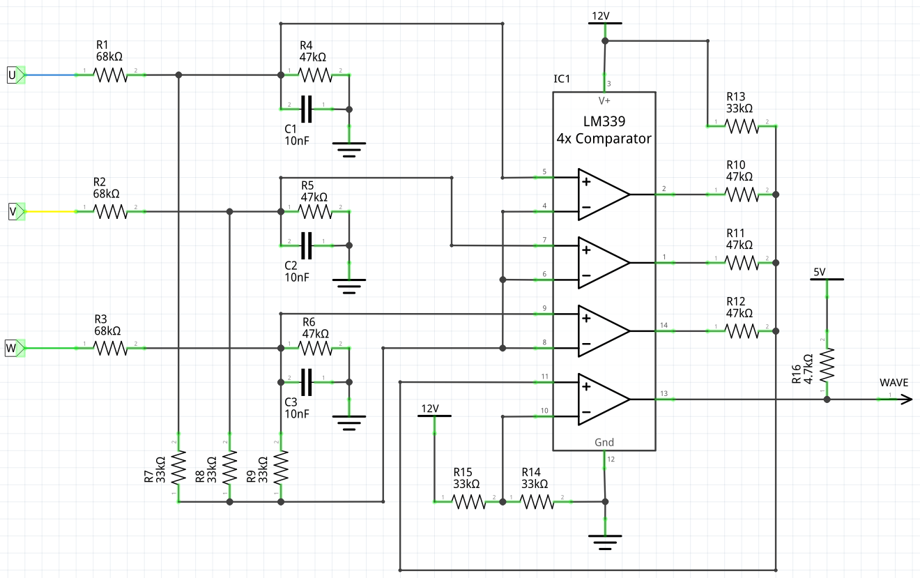

На мой взгляд проще и рациональней всего использовать так называемое BOOTSTRAP питание верхних ключей N типа.  Поскольку при таком подходе шимить нижние ключи уже нельзя, схему обратной связи придется немного изменить:
Здесь уже понадобится счетверенный компаратор lm339. Первые 3 компаратора на выходе полностью эмулируют сигналы датчиков холла при 120 градусном расположении. 4 компаратор объединяет их в один сигнал WAVE, который уже можно подавать на вход TB6537P.
Продолжение следует.
P.S. Дальше я собираюсь написать о реализации рекуперативного торможения. Если есть какие вопросы или пожелания - пишите.
P.P.S. Если кто найдет ошибки или способ упростить схему, прошу сообщить.
atatas
ДОШЛО!!! В вашем контроллере на рассыпухе вы ведь использовали такую же схему. Счетчик настроили на 6 вожможных состояний(блочная коммутация) и по фронту и спаду импульсов с четвертого компаратора просто переключали cd4017 на следующее состояние. Правда просто, и не надо подбирать накаких комбинаций датчиков холла. Осталось разобраться с реверсом, тормозом и как тронуться с места.

Все, что я выкладываю здесь, актуально и для контроллера на рассыпухе, потому, [user]atatas[/user], вы совершенно правы. Единственное, к выходу с четвертого компаратора вам необходимо подключить укорачивающие одновибраторы, реагирующие на высокий и на низкий уровень соответственно. Ну а одновибраторы уже подключать к cd4017. Старт с места реализован с помощью сторожевого таймера(на ne555), который, при долгом отсувствии импульсов с одновибраторов принудительно переключает счетчик на следующее состояние.

ingener
Имеется в виду, для торможения мотора? А почему нельзя? Будет не хватать напряжения верхним драйверам? Ну и что, они же не используются по идее при этом.

plog90

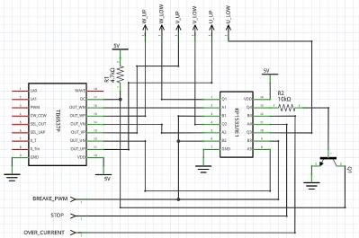

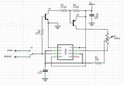

Часть 3. Рекуперация.
К сожалению TB6537P не умеет тормозить совсем, но эта проблема легко решается с помощью микросхем серии лл1(ле1). Для того, чтобы затормозить нужно шимить нижние ключи, причем сила торможение зависит от %шим.
Перечисленные выше микросхемы состоят из 4 элементов или(или-не) с двумя входами и одним выходом. На один из входов подаем управляющий сигнал нижнего плеча от TB6537P, на другой шим. Выход микросхемы подключаем к драйверу нижнего полевика, причем лл1 выдает активный высокий уровень, ле1 - низкий. Это нужно учитывать при выборе драйвера нижнего ключа. Таким образом мы получаем возможность управлять нижними ключами отдельно и шимить их, что позволит осуществить торможение с рекуперацией.
Чтобы избежать возможного конфликта от TB6537P  шим на входе BREAKE_PWM, перед началом торможения необходимо подать высокий уровень на вход STOP, что позволит остановить TB6537P и не мешать работе рекуперативного тормоза. Если не требуется функция рекуперации, то входы BREAKE_PWM и STOP можно соединить и использовать как один вход BREAKE. Это просто отключит TB6537P и откроет нижние ключи, но торможение в таком случае будет очень жестким.

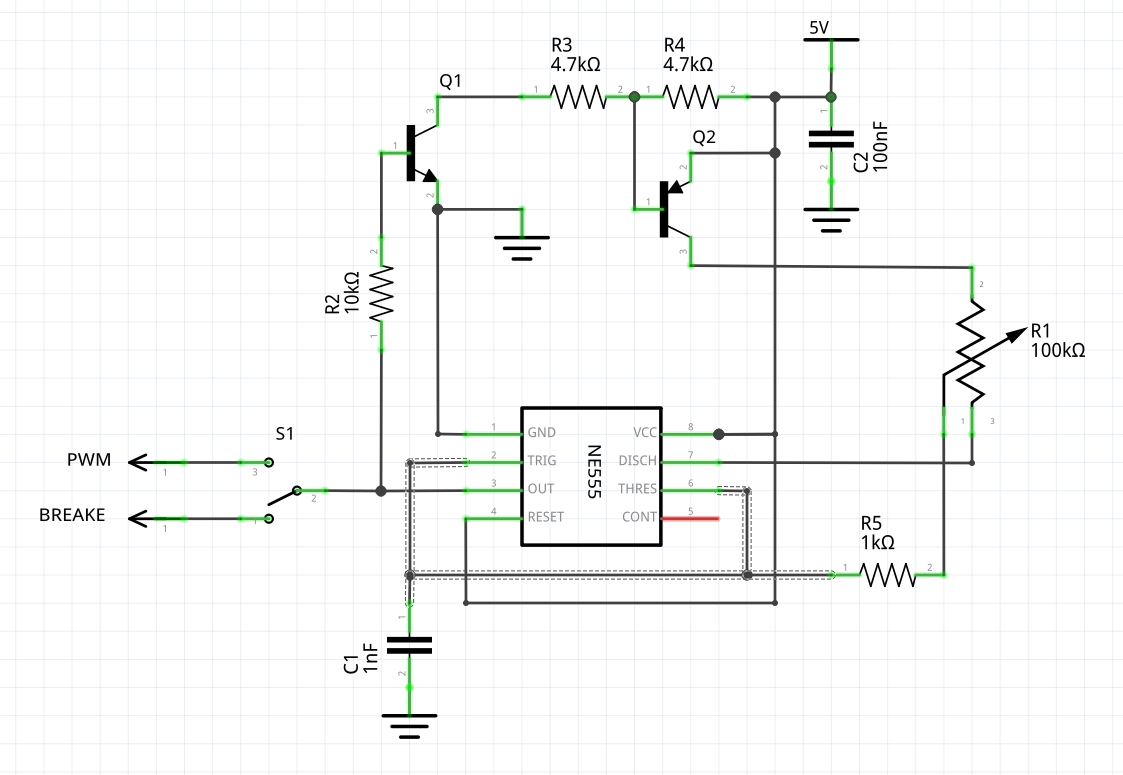

В моем случае оказалось выгодно соединить эти два входа, но уже по иной причине. Дело в том, что вход PWM TB6537P имеет активный низкий уровень, в то время как BREAKE_PWM - высокий. Это позволило мне с помощью одного шим управлять и газом и тормозом c помощью переключателя:
Благодара разным активным уровням получился удобный эффект. Максимальный газ есть минимальный тормоз и наоборот. Резкое включение тормоза на максимальном газу не включит тормоз, но выключит двигатель, а последующее уменьшение газа позволяет тормозить с нужной силой.

Нет не для торможения, а в двигательном режиме, поскольку в этом случае не сможет зарядиться питающий конденсатор верхнего драйвера. А для торможения нижние ключи шимить можно и нужно.

А куда нужно подсоединять вывод OVER_CURRENT к шунту? Остается разобрать вопрос как подсоединить стандартную ручку газа с датчиком холла SS49E?
Судя по названию, это вход превышения тока. Ну а поскольку он идет на кр1533ле1, активируется высоким логическим уровнем, например компаратором, следящим за током на шунте.

Кажется понял OVER_CURRENT к 17 ОС выходу  TBшки. С газом в той теме не очень понятно там шимятся ключи через операционник, но ведь для управления должен использоваться вход PWM. Вторая ручка газа мне лично не нужна, неуправляемый реген меня вполне устроит (как и есть в настоящий момент). В моей задачи требуются только основные функции:

ingener
тоже получился такой эффект, у меня сигнал с ручки газа подается на 4 ножку TL494,  регулируя заполнение ШИМ. Только хотелось бы обратного - чем сильнее поворачиваешь газ, тем сильнее тормозишь.  Ведь все равно при торможении сначала инстиктивно сбрасываешь газ.  А потом уже можно по вкусу выбрать замедление. Ну да это дело привычки. Вопрос такой - по частоте ШИМ для торможения. Почему его не делают ниже? Понятно, что пищит, но это же только во время торможения, т.е. редкие моменты.  Зато звук похож на скрип  реального тормоза и поможет распугивать пешеходов)   Пробую пока 1300Гц.  Ключам ведь от этого только легче.
А может тут есть подводный камень в виде  - чем ниже частота, тем сильнее выбросы ОЭДС из мотора, ведь время накопления эжнергии вырастает? Т.е. получатся  редкие мощные импульсы в батарею,  вместо более плавных с высокой (килогерц 20) частотой?
