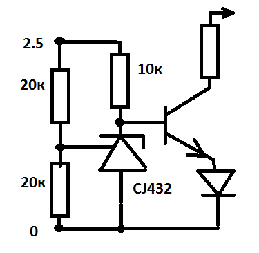

Linkov1959
Вот думаю использовать CJ432, 1.24в. для контроля разряда лифера.

схема с транзистором и стабилитроном управляющим всем хороша кроме всего :)
1) Она ненадежна
2) нет лога
3) нет связи между ячейками - тоесть для балансировки надо коптить до упору
4) слишком долго балансирует
5) не учитывает падения на проводах под нагрузкой.
6) нет контроля разряда ячейки до нуля.
7) ток утечки стабилитрона внутреннего - 0.1 милиампер. иначе точность напряжения опорного не гарантируется.
