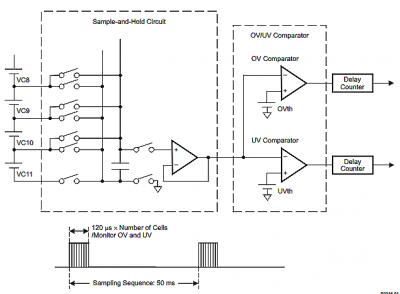

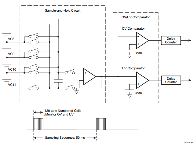

По поводу измерителей! Обратите внимание на эту картинку :)
Не кажется ли вам что тут уже все реализовано?

Картинка кажется та что надо ) Это уже готовое что-то или просто принципиальная схема ? Если готовое решение, то сколько каналов у нее и кто управляет переключениями ? Если микроконтроллер, то там можно сразу плюсовать отнятые 2-3 милливольта на мультиплексорах, главное чтобы падение это на всех каналах примерно равное было. Так как разброс все равно какой то есть, то не вижу смысла в 24 битном АЦП, мне кажется 16 бит точности выше крыши хватит.
clawham
мне как-то хватает 10бит :) + балибровка по 4 точкам.
это bq77pl900. переключениями отчасти управляем с проца а отчасти она сама. балансировка производится силами самих ключей компаратора просто их открывают неправильно.
утечка напруги на ключах неравномерная - чем больше перепад напруг тем больше утечка :) там же ёмкости.

Почитал бегло мануал. Вроде как раз то что надо для мониторинга и цена нормальная. Если конечно разбег измерений в пределах нормы.
Заодно наткнулся на новую серию bq769x0, она идет сразу с нормальным ацп и остается только по I2c считывать инфу. Халява ) Но при беглом прочтении показалось что она более тормозная. также не увидел алгоритм работы балансиров с внешним управлением, понял только что они работают между опросами с максимальным заполнением 70%. Но это ШИМ или просто он включает ключ и выключает его, а потом опять мерит? Уровень балансировки я могу задать с внешнего контроллера ? Например мне не 70%, а 10% всего лишь надо, или силами bq этого не сделать ? Отдельно то понятно что можно как хочешь сделать. Смысл основной в том, чтобы сделать максимальный ток балансировки например 10 ампер, но чтобы была возможность его регулировать\корректировать между опросами ячеек, а не просто включил\выключил на максимуме постоянно.
И еще вопрос....если 10 таких схем повесить на одну i2c для параллельного мониторинга, проблем особых нет ? Тестили ? Как вообще идет опрос нужной ячейки ? Отправляется одна команда и потом скопом все считывается, или на каждую ячейку свою команду отправлять надо для измерения ?
clawham
смотрите какое дело с шимом. 10% это может быть 1 секунду балансить а 9 секунд не балансить? На текущий момент у меня это реализовано но не используется - не нужно. Если и надо балансировать то надо со всей силы  -  всеравно промер ячеек происходит в паузе и потому показания не искажаются.
Конкретно по этой микрухе - тоже их рассматривал но посмотрите внимательно - они состоят из секций по 5 ячеек и максимальное общее напряжение на этих секциях не может быть больше 20 вольт. тоесть они скорее для фосфатов и титанатов чем для литий ионок. ну и большие отклонения-погрешности, маленький ток балансировки - всего 5 милиампер!(это проблема для управления внешним умощнителем баланса) и сложная схема подключения не полного набора ячеек. А ещё там странный стабилизатор питания - проц питается от первых 5-ти ячеек а остальные сверху - не испытывают нагрузки. в 77pl900 импульсный понижатель питания на конденсаторах - он хотябы одинаково грузит все ячейки. хотя без проца конечно она жрет очень мало. Возможно когда-то я и её рассмотрю но особого смысла не вижу. слишком много нюансов которые мне лично не нравятся :)
По последнему вопросу - судя по всему эта микруха сама считывает все ячейки и раскладывает результаты по внутренним полочкам а когда вы потом прочитаете то что на полочке лежит - ваше дело но время чтения одной ячейки - 50 мсек - многовато.

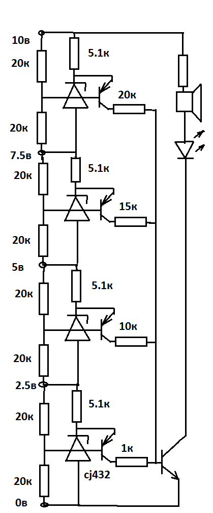

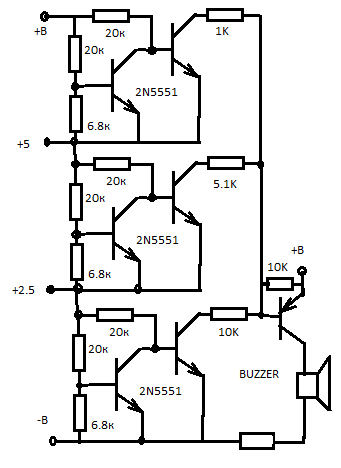

Нужно различать верхний строгий порог и нижний размытый.
По нижнему порогу на разряд можно  использовать переход б-э с ТКЕ 2мВ\град.
Linkov1959
Вот сейчас думаю, на чем остановиться. На обсуждение две схемы контроля разряда.
