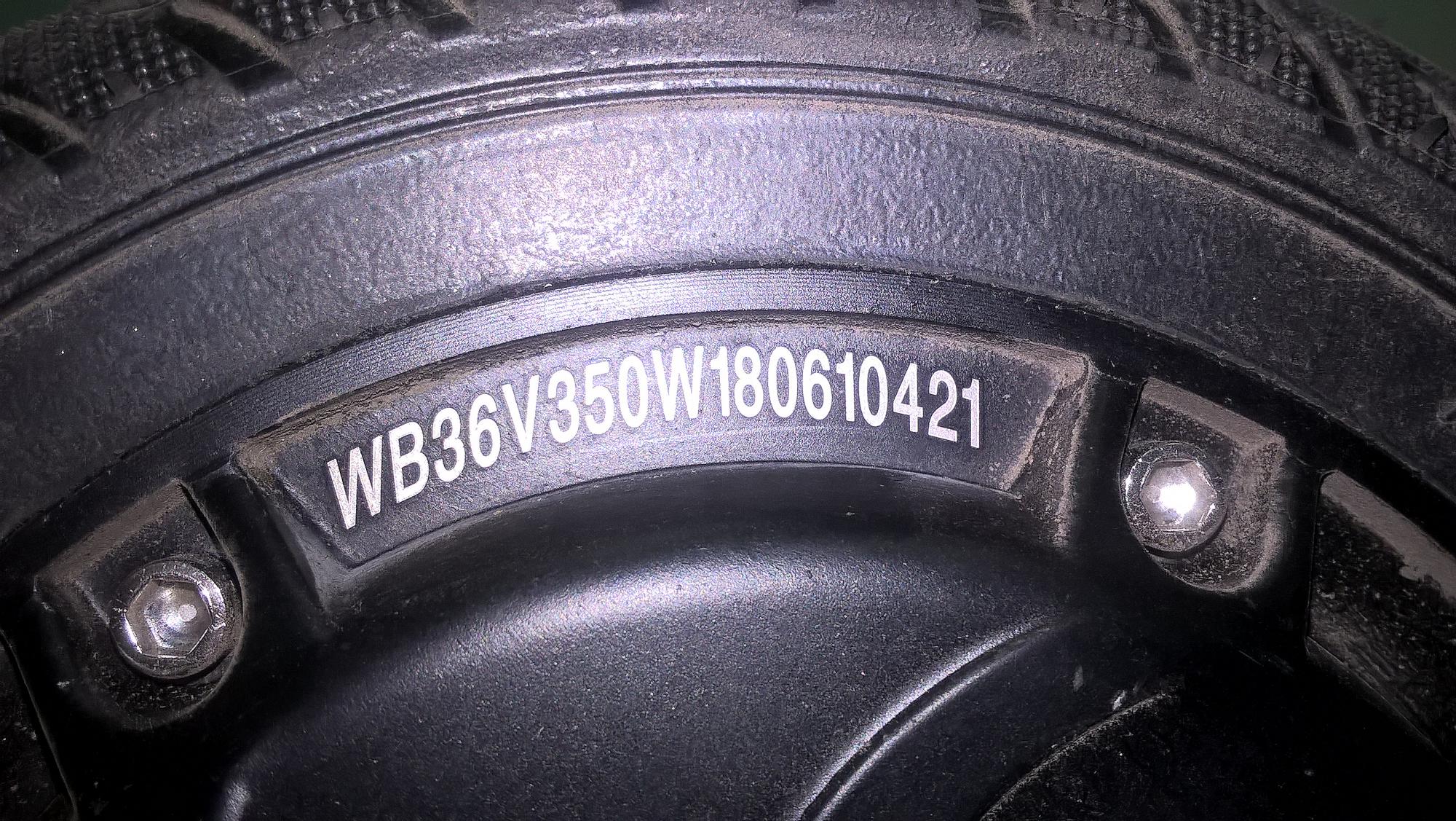

Рамиль Заг
Добрый вечер. Хочу взять кугу с2. Есть фотка колеса с маркировкой WB36V350W180521521. Это нормальное колесо стоит на самокате или "левое"?
ssilk
Цитата: Рамиль Заг от 24 Дек. 2018 в 23:53фотка колеса с маркировкой WB36V350W180521521
Нормальное... Оно не быстрое, но мощное. С места тянет в горку.
У меня такое же https://electrotransport.ru/images/4/1avbsbr.jpeg
odo - 6650 км
Рамиль Заг
А максималка сколько? Батарею как сажает-не быстро? Аккум на сколько ампер у вас? Пишут что на этом аккум 6.8 А, пробег до 30 км и скорость 30 км/ч. Врут?
ssilk
Максималка 27-28 км/ч, батарея 6.6 А/ч, пробег 25-26 км. https://electrotransport.ru/images/4/10trkun.jpeg
Средняя скорость по городу 13 км/ч (в Вашем городе может быть по другому)
Цитата: Рамиль Заг от 25 Дек. 2018 в 08:51Пишут что на этом аккум 6.8 А, пробег до 30 км и скорость 30 км/ч. Врут?
Про батарейку врут, таких не бывает... В лучшем случае будет как у меня. На всем форуме, только у [user]inwin[/user], батарейка 7.8 А/ч...
А в остальном не врут, мои цифры вполне попадают в размер до 30, и по скорости и по пробегу...
