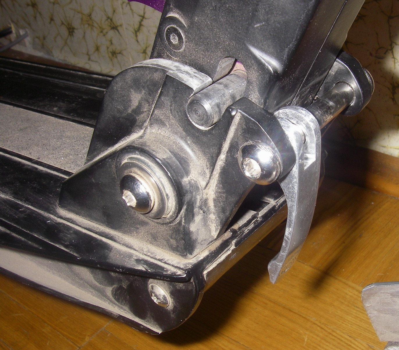

Столкнулся с тем, что самокат тяжело складывался из-за толстого полиуретанового демпфера. Выкинул его нафик. Поставил эксцентрик. Правда его пришлось подпилить - уменьшить эксцентриситет. Правда теперь складывается в 2 движения. Зато без усилий и без люфта.
Правда прочность стенок  гуся вызывает сомнения :bw:

Второй зажим  нужон, под второй угол второй половинки или один на всю ширину.
Краска потрется от частых складываний.
А чтоб не потерлась, на стенки нужен пу или пластик, но тонюсенький и достаточно твердый.

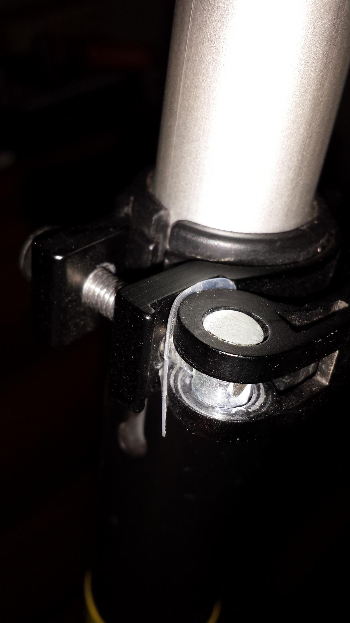

Сменил на кусочки пластиковой карточки для разборки сотиков и прочей мобильной техники и горя не знаю:

Подскажите друзья где купить пластиковую восмигранную втулку в рулевую? Собираюсь свою перебрать.

Цитата: inetchik от 06 Сен. 2018 в 21:05Второй зажим  нужон, под второй угол второй половинки или один на всю ширину.
:-) Был только один.
vip69
#118
Цитата: inetchik от 06 Сен. 2018 в 21:05На обеих моих, резинки в зажимах убились в день  покупки.
странно, а у меня как и у всех подобных зажимах на велах - шайбы люменевые "профилированные" (одна сторона плоская, вторая - под эксцентрик).
Добавлено 06 Сен 2018 в 22:33
Цитата: кот ленивый от 06 Сен. 2018 в 22:27Был только один.
на самом деле - не очень корректное решение, хоть идея и интересная. действительно надо либо делать широкий эксцентрик (может не заводской, а из какого нибудь пластика, например, ну или хоть пару по краям. а так - большой риск сломать на ближайшей кочке. там все силуминовое... особенно - если ездок тяжелый.имхо.
PS хотя... это же не нагрузочный упор, а скорее от болтанки, то может и ничего... даже скорее всего.
Зато сколько стеклоткани да карбона, ;),да и
Цитата: vip69 от 06 Сен. 2018 в 22:31шайбы ....... профилированные
выклеить и будет усе и с усилением.  :-)
И ремонтопригодно - смолы мазнуть раз в ..... .
