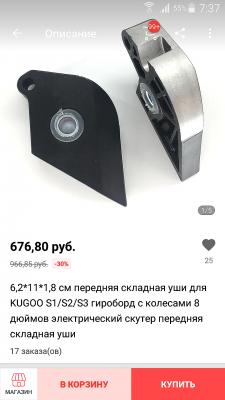

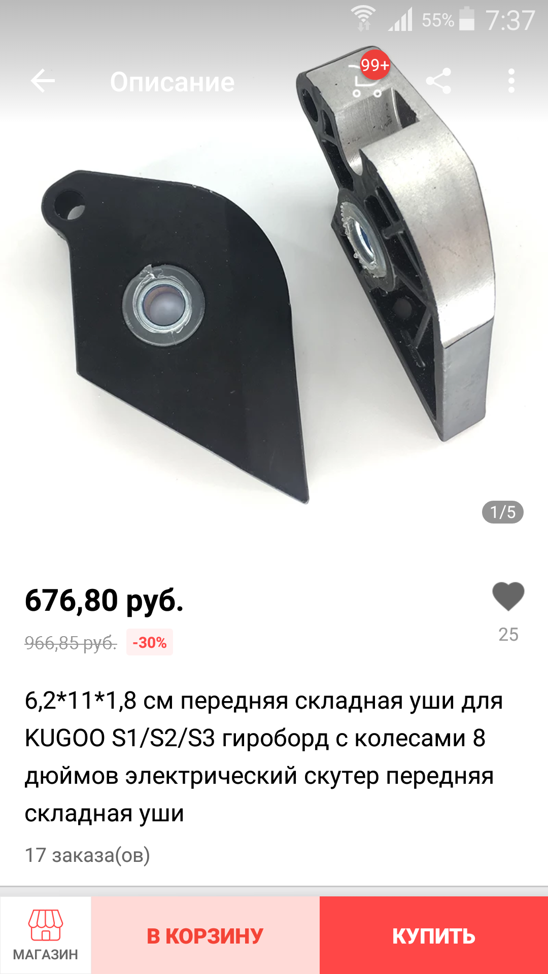

inwin
vip69
[user]inwin[/user], так по ссылке - обычные пустотелые кронштейны? те же самые, что и предложил [user]inetchik[/user]
никакущие, как и предыдущие узкие, из того же силумина ломучего.
и только непонятно - какое отношение имеют наши 3 последних поста в теме FAQ (ЧаВО)? Где популярный вопрос с ответом на него?
kugoo s3, 100+110+ кг ;)
inwin
[user]vip69[/user],
была приведена ссылка на кронштейн по одной цене, я нашел чуть дешевле такой же кронштейн, только из этих соображений разместил.
согласен, тема есть, правила есть, давайте на этом и закончим.
в этой теме, вопрос ответ.
+основные вопросы есть в шапке темы.
vip69
Цитата: inwin от 27 Июнь 2019 в 11:23я нашел чуть дешевле такой же кронштейн
а написали
Цитата: inwin от 27 Июнь 2019 в 09:49лучше взять из цельного куска металла, и больше не вспоминать о кронштейнах, да, будет дороже, но оно того стоит.
а ссылку на точно то же, что было :)

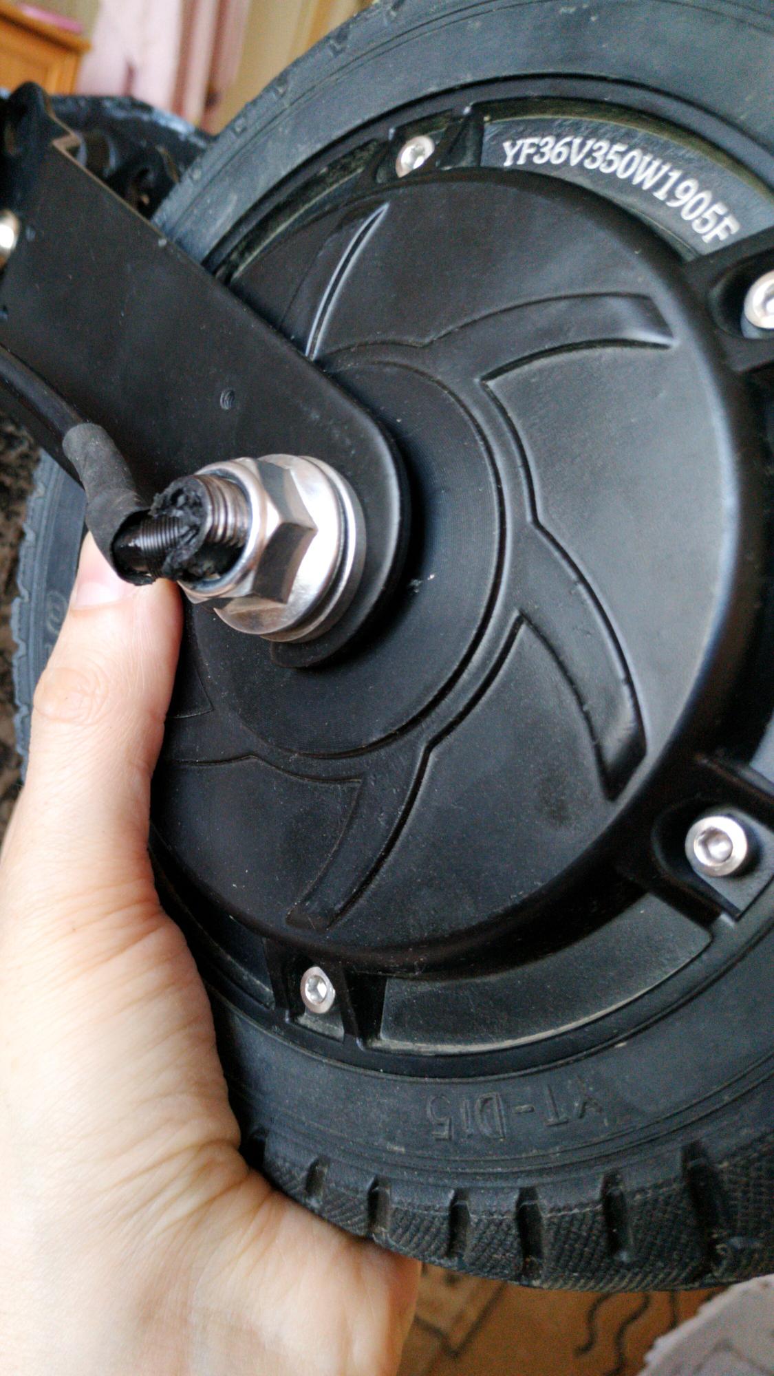

[user]ssilk[/user], А токое колесо встречал?
ssilk
Цитата: Metamorf от 08 Май 2020 в 03:39А токое колесо встречал?
В руках не держал, но у кого то было полгода-год назад... Не массовое.
odo - 6650 км

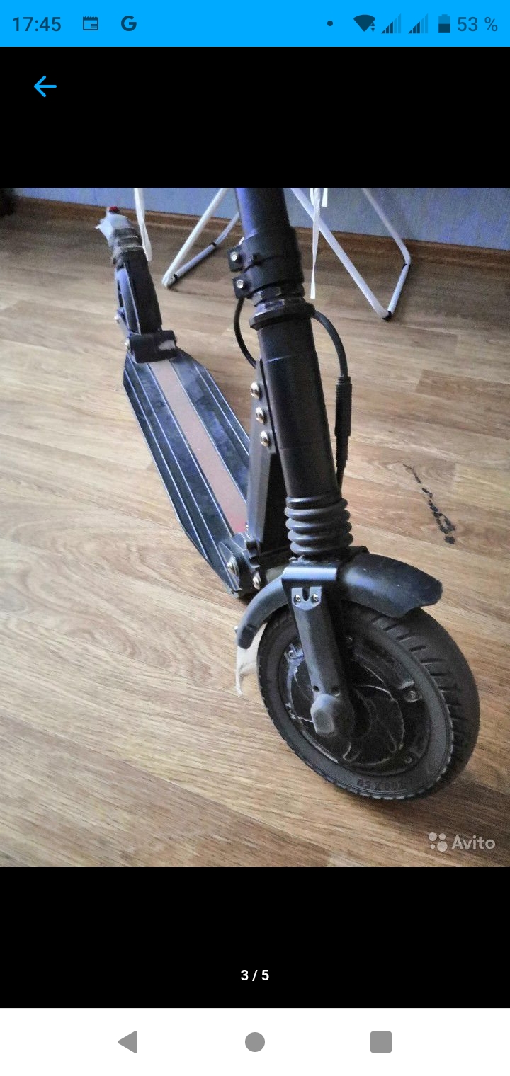

А как определить? Вот крыло переднее не как у Jilong

Цитата: Ezh от 10 Май 2020 в 20:33Вот крыло переднее не как у Jilong
Я же говорю - дурдом...) Да какая разница, джилонг, не джилонг... Они в одной партии могут быть разными, что было на складе из того и собирают.

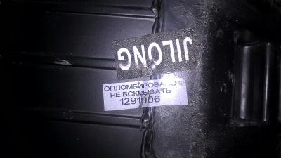

У меня самокат джилонг, только когда я его покупал это чуть ли не ругательное название было...)

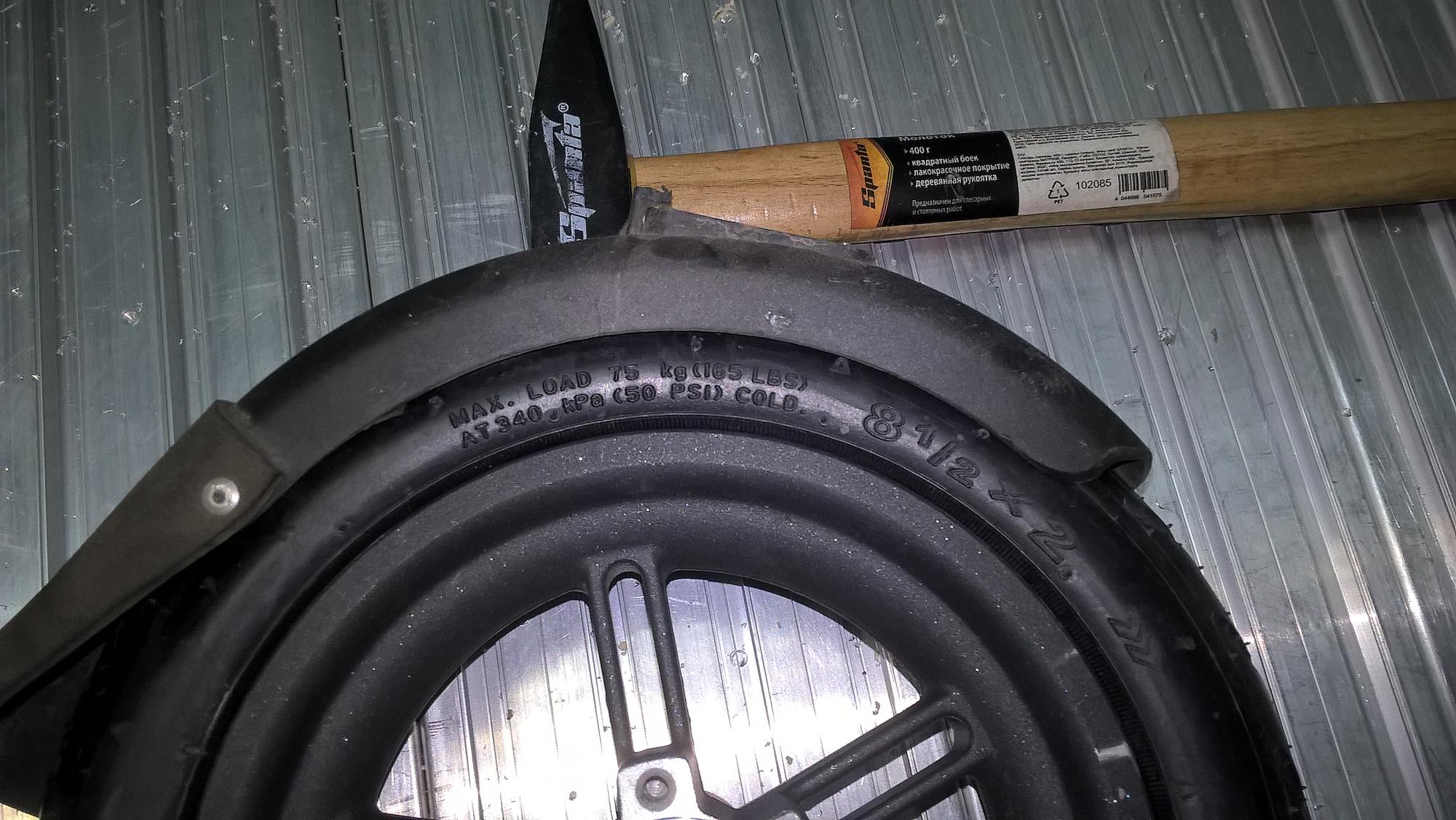

И вот его переднее крыло...
Вот оно же...
