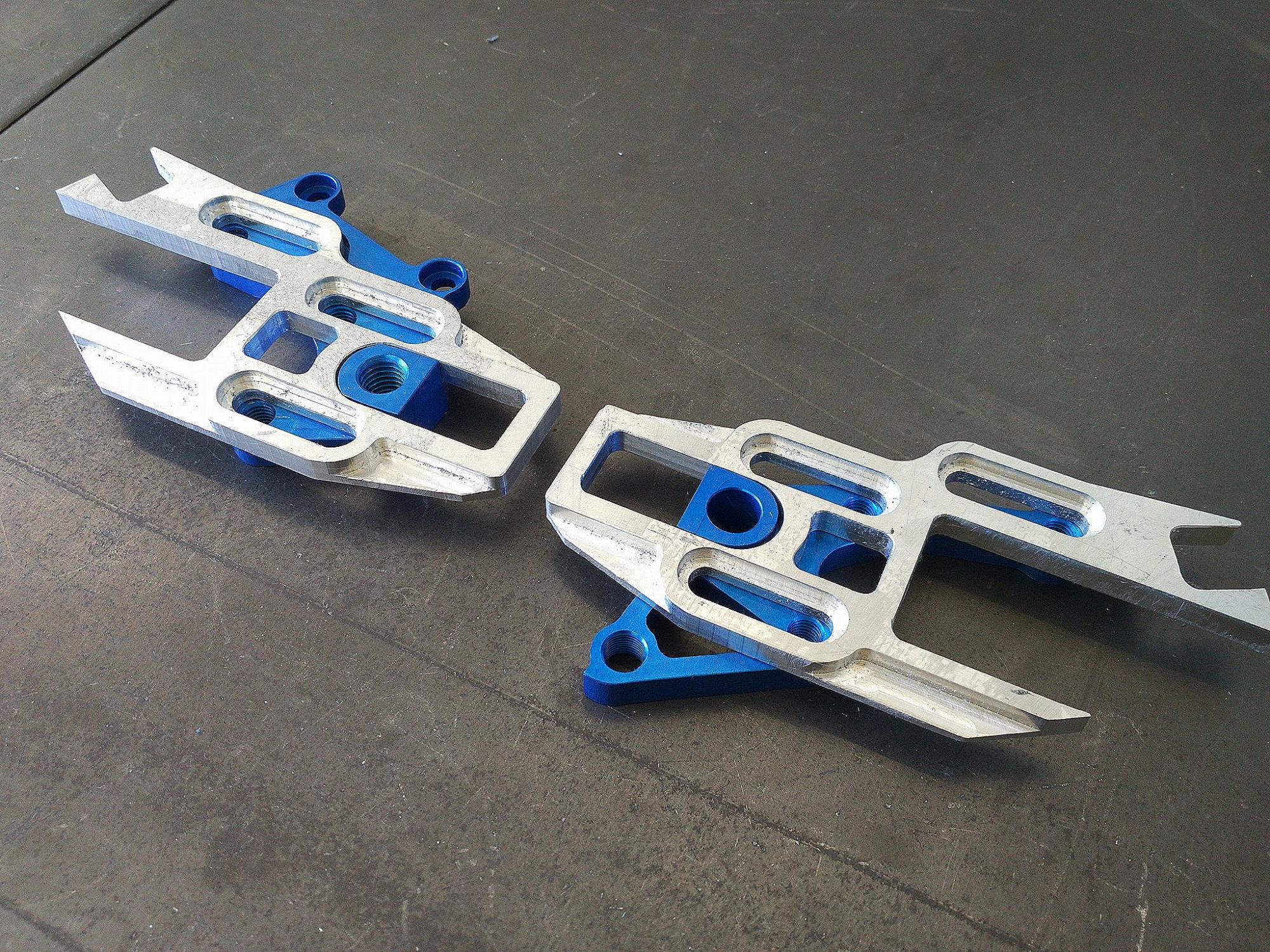

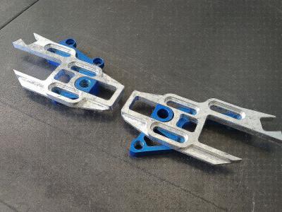

ArtemT
Цитата: MaF от 26 Нояб. 2016 в 10:11
пластина с 2 отверстиями,через одно проходит задняя ось,другое отверстие - вытянутое,сквозь него производится фиксация пластины на пере маятника.
Соответственно при перемещении заднего колеса натяжителями мы перемещаем и тормоз и позиционирование колодок относительно тормозного диска не меняется.
Я не могу понять вот какую вещь - где находится тот самый винт, с помощью которого производится фиксация этой пластины на пере маятника - сколько фотографий я пересмотрел, ни разу его не видел - ось колеса вижу, а этот винт - не вижу :-) Выходит, этого одного винта будет достаточно, что бы удержать эту платину от проворачивания при торможении? Я просто за основу взял механизм от www.lmxbikes.com - там у них аж 3 болта, кажется М8:
MaF
Правда здесь просто штырь,но и его достаточно,пластина и так зафиксирована надежно
