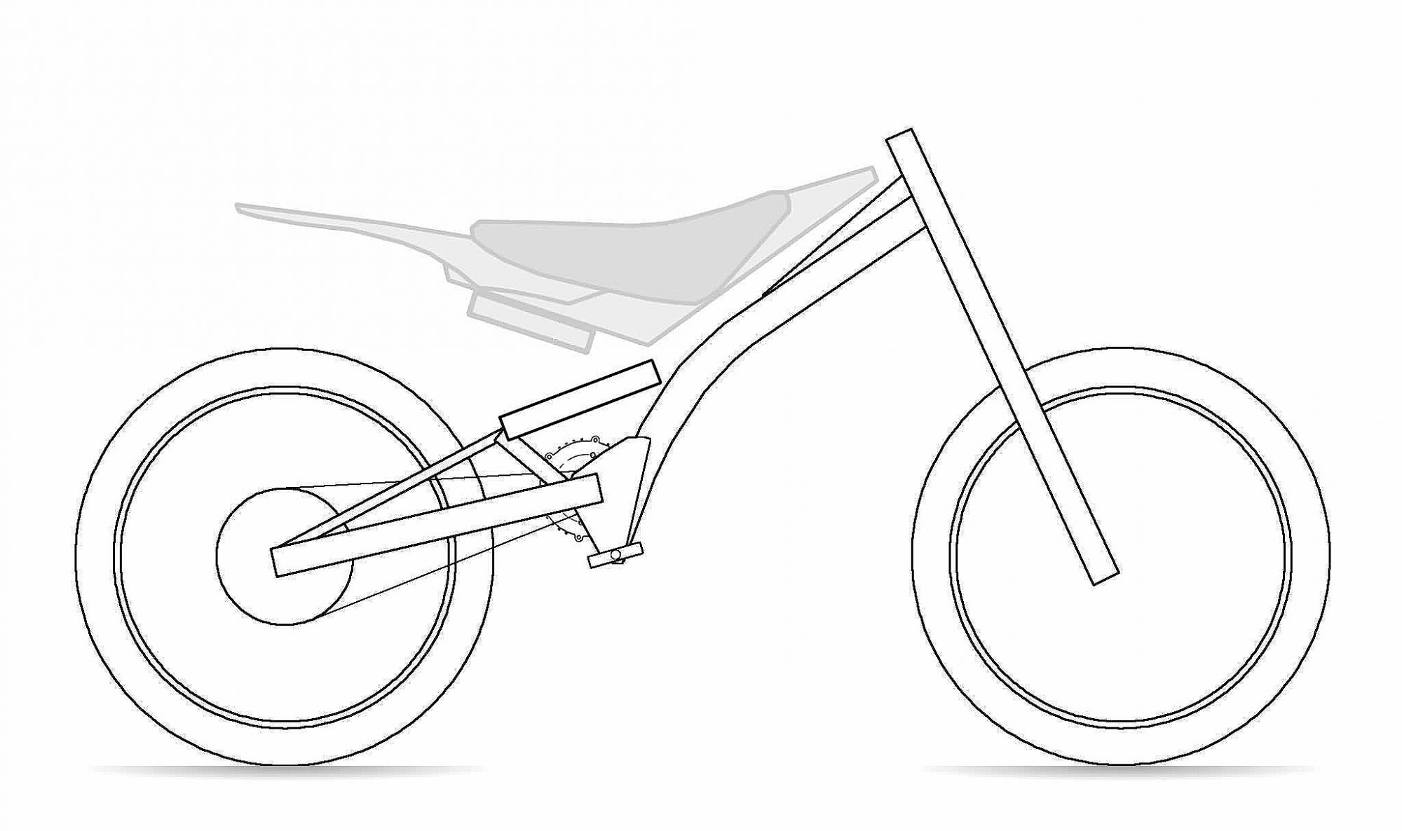

Всем привет!
После долгих и мучительных раздумий приступил наконец к проектированию легкого электромотоцикла на базе велосипедных комплектующих
Вдохновлялся успехом проекта www.lmxbikes.com от Адама Мерсиера - у него же были закуплены основные компоненты - мотор (на 3 кВт) и задняя ось (уже в пути, на днях должен получить). Цель - сделать легкое (не более 40кг) и прочное ТС для увлекательных путешествий по-горам-по-долам, с тем расчетом, что если где он сам не проедет, что бы можно было взвалить его на спину и часть пути протащить на себе. Основные габариты сохранил как у LMX, поменял конструкцию рамы - основная задача для меня здесь - сделать ее максимально простой, что бы изготовление всех основных элементов рамы можно было заказать на профильном производстве с минимальным применением ручного труда. Ось двигателя будет совпадать с осью маятника, поэтому не ожидаю трудностей с натяжением/провисанием цепи при езде по бездорожью. Батарея будет размещаться над рамой (под сиденьем) в алюминиевом корпусе - по предварительным прикидкам в два ряда должно поместиться порядка 200 единиц батареек 18650. Понимаю, что центр тяжести будет как бы немного высоковат - с другой стороны, существуют успешные проекты с еще более высоким центром тяжести (Kuberg Freerider). Контроллер, для лучшего охлаждения, также будет размещен под сиденьем. Задний амортизатор планируется Rock Shox 222х70, передний - Маниту Дорадо Эксперт 200мм. В настоящее время жду доставку мотора и задней оси, что бы можно было приступить к детальным чертежам и виртуальным испытаниям на прочность. Столкнулся с неожиданной проблемой - хочу купить покрышки 24 х 3", и что-то нигде не могу найти - есть вариант купить их через знакомого в Америке, но там долго ждать оказии - может быть имеет смысл поставить колеса от фэтбайка? Скажем, 24 х 4"? Также нужна консультация по тормозам - пока есть возможность хочу купить хорошие гидравлические тормоза, но ничего в них не понимаю - буду признателен за совет в этой области. Также интересуют размеры крепления заднего тормоза и его местоположение относительно оси колеса. Ну и вообще - жду критических замечаний по конструкции.

Задний тормоз...
Вы планируете крепление заднего колеса как на велосипеде или мотоцикле?
Если последнее,то подсмотрите на питбайках - пластина с 2 отверстиями,через одно проходит задняя ось,другое отверстие - вытянутое,сквозь него производится фиксация пластины на пере маятника.
Соответственно при перемещении заднего колеса натяжителями мы перемещаем и тормоз и позиционирование колодок относительно тормозного диска не меняется.

Что касается акб - у Вас под рамой куча места выходит,почему бы не сделать так - основная акб под седлом,а под рамой съемный бустер еще на 100 ячеек,соединение впараллель.
Задумка была такой, что бы под рамой было побольше места для безрассудной езды, чтоб не беспокоиться за целостность батареи я решил сделать ее повыше - конечно,  первая идеи состояла именно в том,  что бы разместить ее как Вы предлагаете,  но тогда нужно делать пространственную раму, а для меня это сложновато

MaF
Зачем пространственную?
Делайте накладной бустер,в пластиковом/стеклопластиковом корпусе,крепление винтами.
Т.е. идея такова - если в планах жесть - то снимаем бустер,если покатушки - то ставим.
Но дело,безусловно,Ваше.

Мотор и заднюю ось я взял у Адама с тем расчетом,  чтобы снизить риск неудачного подбора комплектующих - получилось у Адама,  получится и у меня - он уже прошел этим путем,  набил шишек своих и вот я как раз думал воспользоваться его опытом
[user]ArtemT[/user], 40кг у двухподвеса с мотожелезками и мотором под 3кВт?
Нереално, ПМСМ.
Когда сделайте, не забудьте взвесить и озвучить пробег.  :kidding:

Ну,  я думаю, что если у LMXbikes получилось,  и я использую практически те-же компоненты, то у меня тоже должно получиться - вес рамы будет известен уже на этапе чертежей, а вес всех остальных составляющих будет известен после получения посылки от LMX. Буду держать общественность в курсе дела  :-)
[user]ArtemT[/user], Вес - это многим интересно.
Я с проектом LMXbikes не знаком, но хорошо знаю вес моторов, вилок, задних амортизаторов, мотоободов и резины.
40кг - это оч. амбициозная цифра, требующая применения суперматериалов и технологий.
