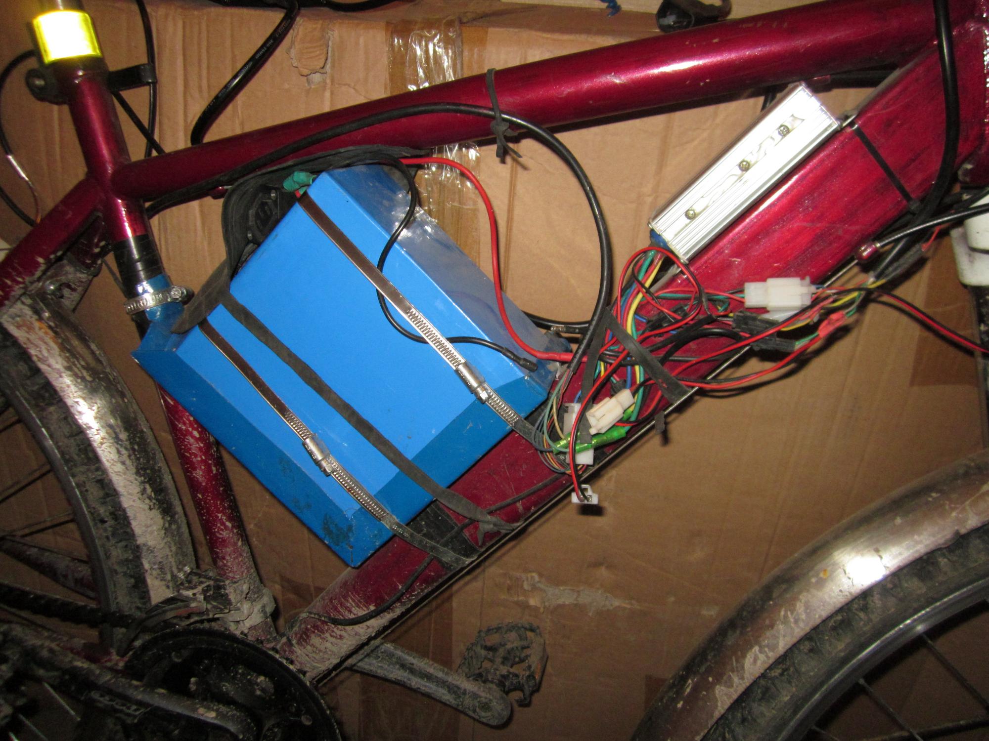

Эксплуатирую тоже такой : МК 24В 350Вт безредукторник задний с аккумом 24в литий ферум Хадвэй. Это у меня зимний вариант. Хорошо , что морозостойкий аккум, к массе его уже привык, на литий ионках зимой не желательно.

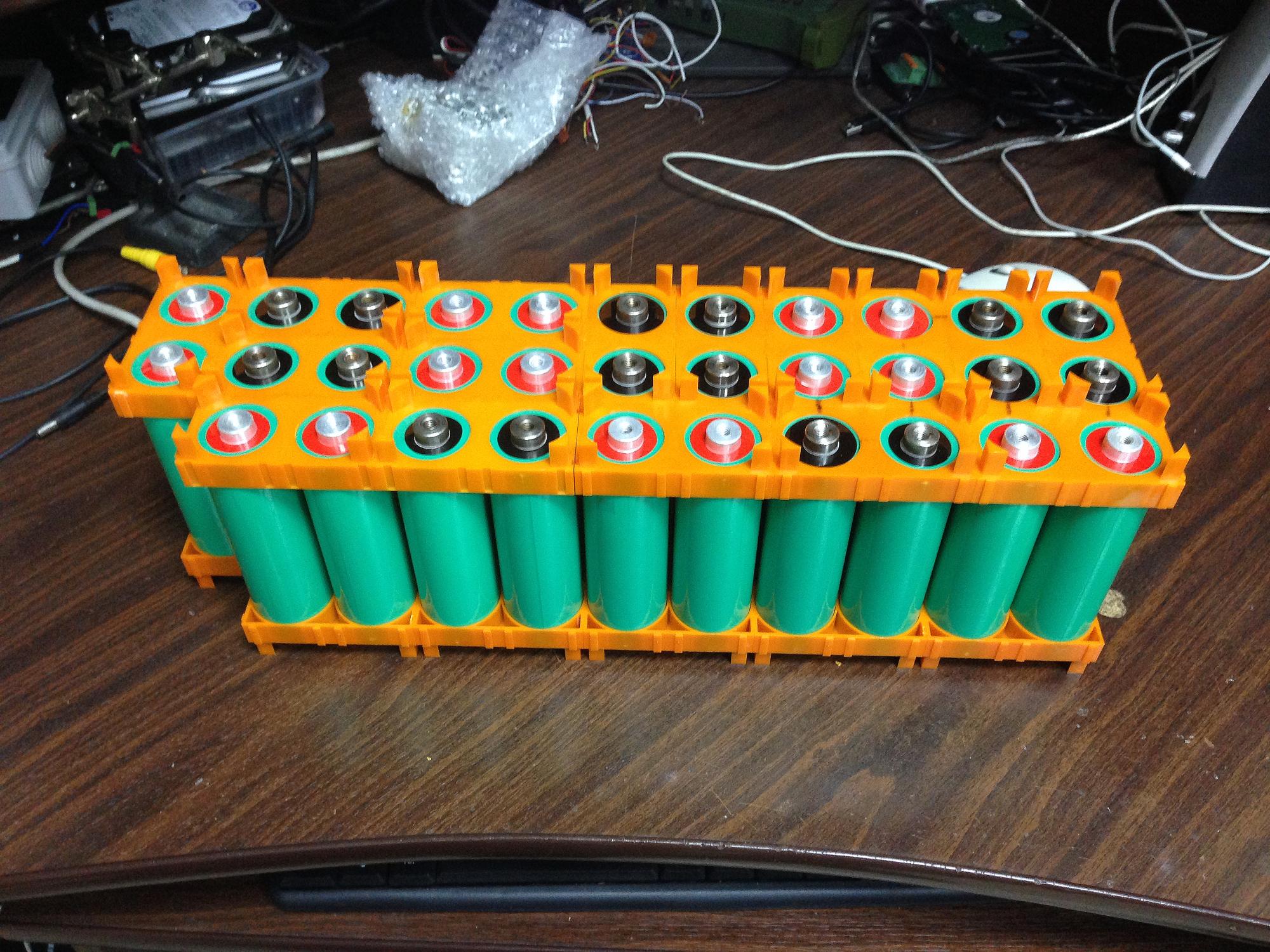

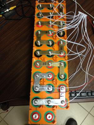

Собираю сейчас такой акум на CBL 38120.

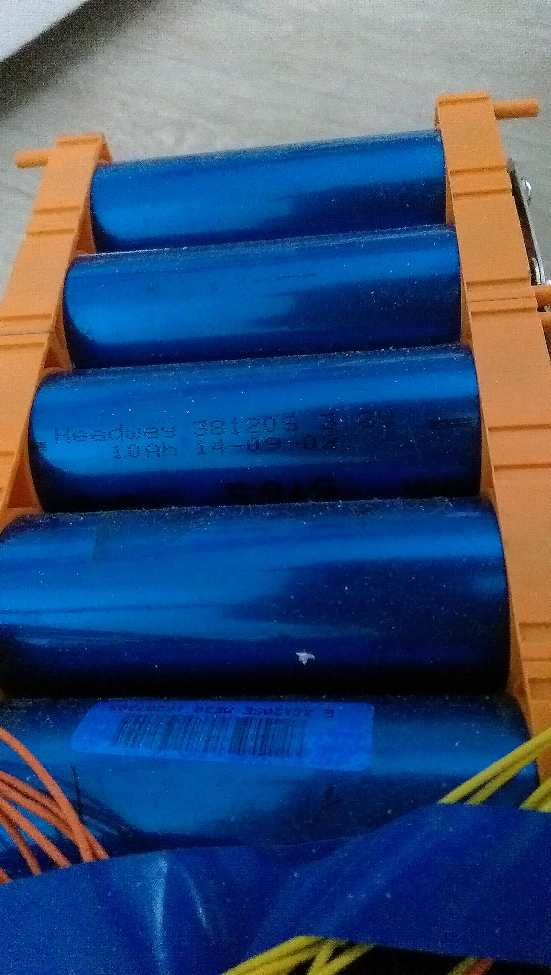

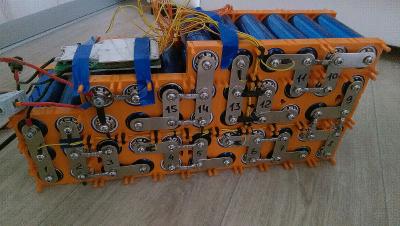

За три с половиной года на едином  акке. прошел более 40 000 Км (чуть более 11 000 Км в год).После этой зимы сильно упал общий пробег на одной зарядке,  процентов на сорок. Разобрал, проверил емкости ячеек.  Одна из 20-ти потеряла емкость в половину (почти), две другие на 30%,  остальные в среднем от 7 до 11%. Заказал 3 новые ячейки и пока они не пришли в параллель каждой из просаженных (3 шт.) подключил 6А/час пакеты той же химии (лиферки).
МК1000W (ЭЛЕКТРА) . 20S1P Headway 38140S LiFePo4 12Ah.

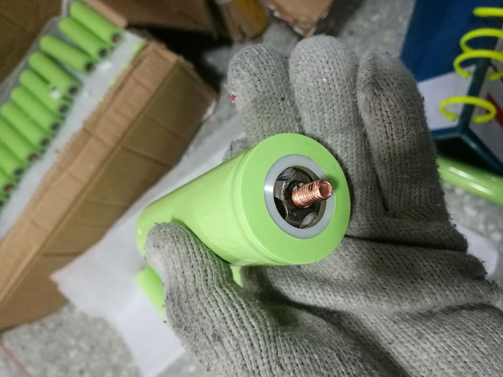

Кто нибудь сталкивался с такими банками?
Хочу собрать конфиг 20с2п. Снимать со сборки макс. 60а. То есть 30а с банки.
Заказал на пробу 2шт. Буду рад, если скажете что проверить, как понять что перед мной качественный элемент.
Андрей25
[user]ferio[/user], проверить внутреннее сопротивление и ёмкость, просадку под нагрузкой, нагрев.

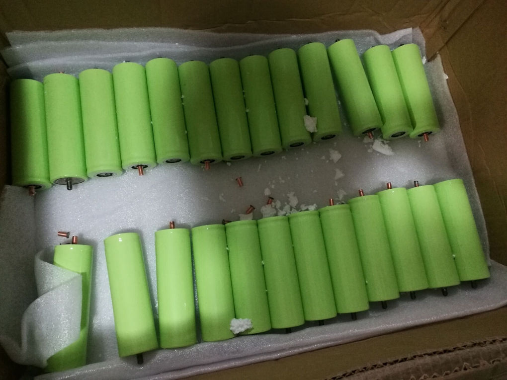

bril3
Брал такие 38120  100 штук. Распродал по дешевке. Класс Б + припаян вручную на кислоту, что чревато, от тряски может отвалиться. Ко мне приехали, половина упала. Банки с хранения 2015 года. Сопротивление/емкость на тесте Hioerion под нагрузкой в среднем 6-7mom/9300-9600ah
