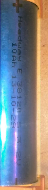

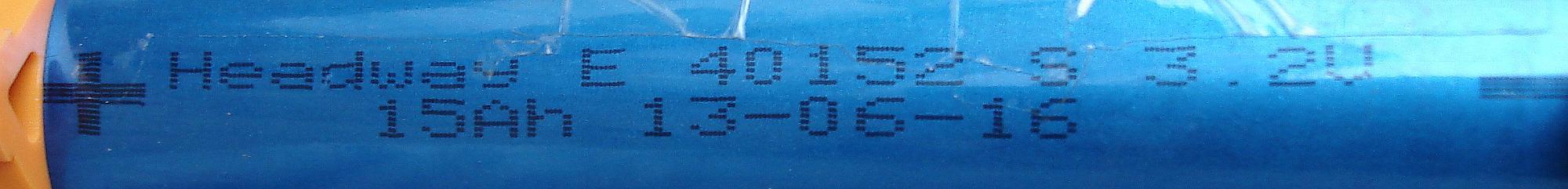

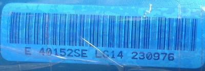

И Да Класс акумуляторов должен быть только А. Другие классы ведут себя не очень то предсказуемо. Была у меня банка класс С  емкость меньше заявленой - импеданс гулял  от заряда к заряду.
Маркировка класса А такая
Долго хранить при (-) какой смысл, заряжать эту химию можно только при (+).

Я так понимаю у меня также, клас А?

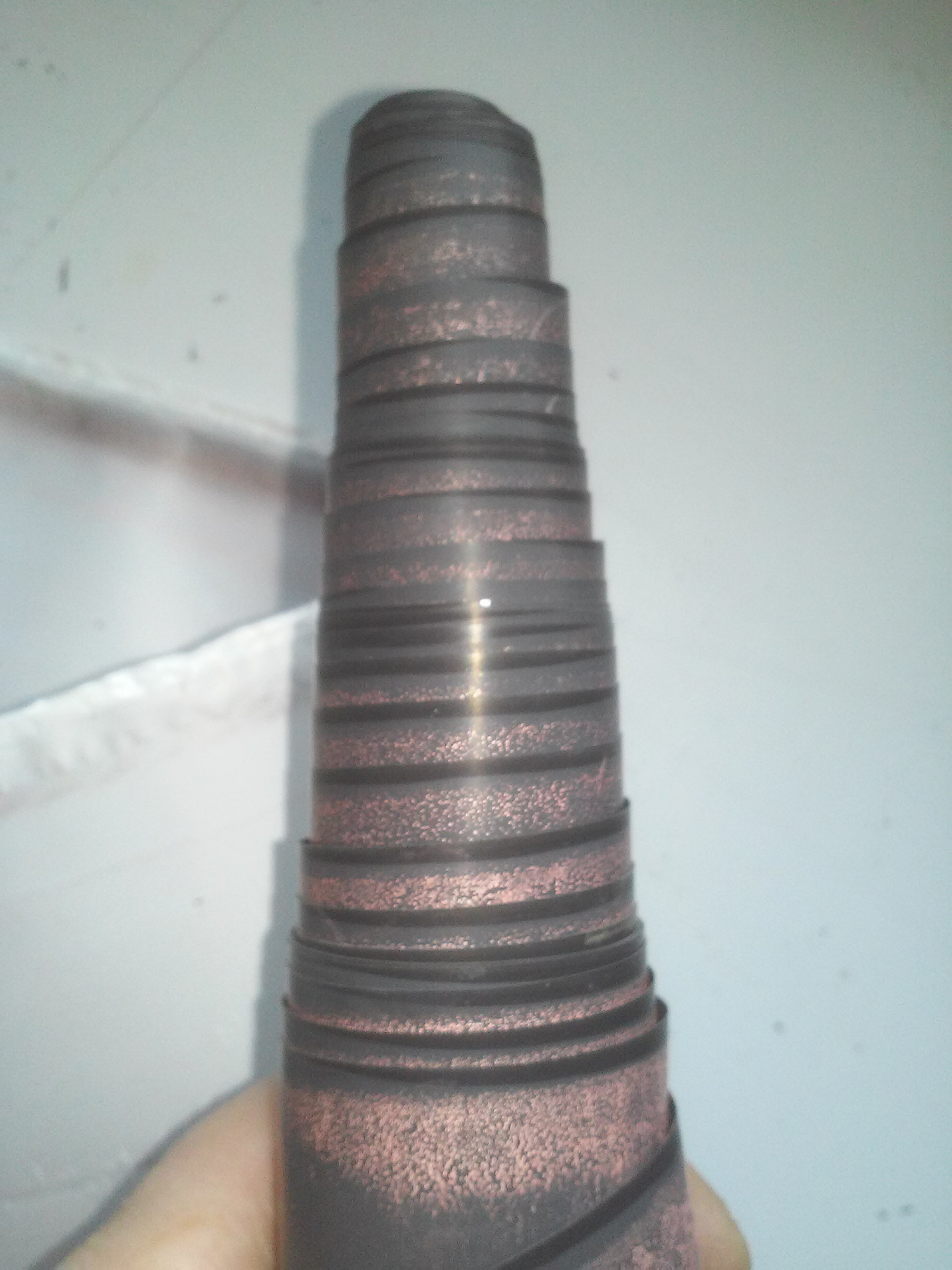

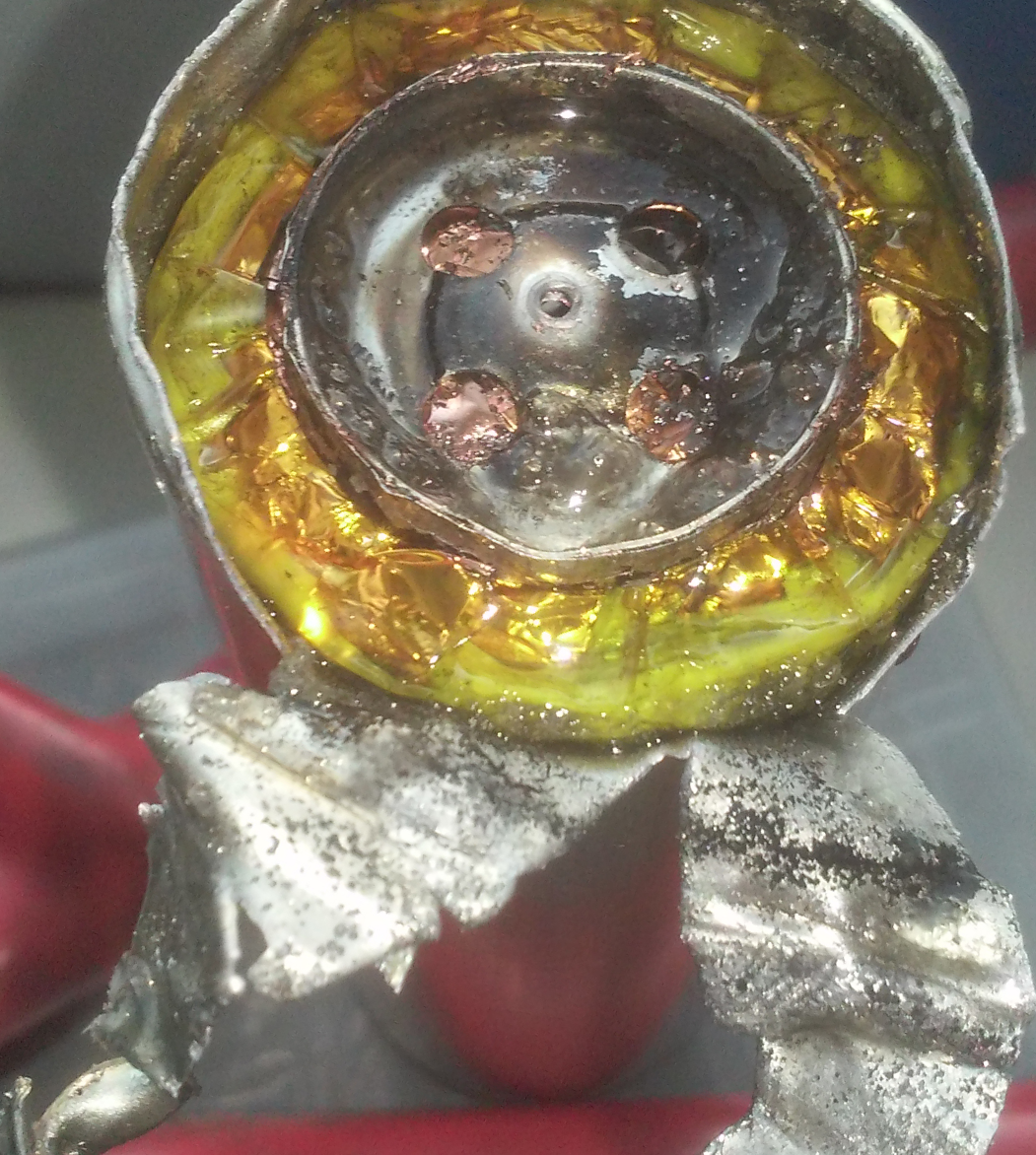

Косвенно разница есть, электролит должен смачивать все внутренности батареи (я за вертикальное расположение).
Пример на фото, электролит свернулся в гель в нижней части батареи (случился долговременный разряд в ноль ) дендриты проросли насквозь через сепаратор.
