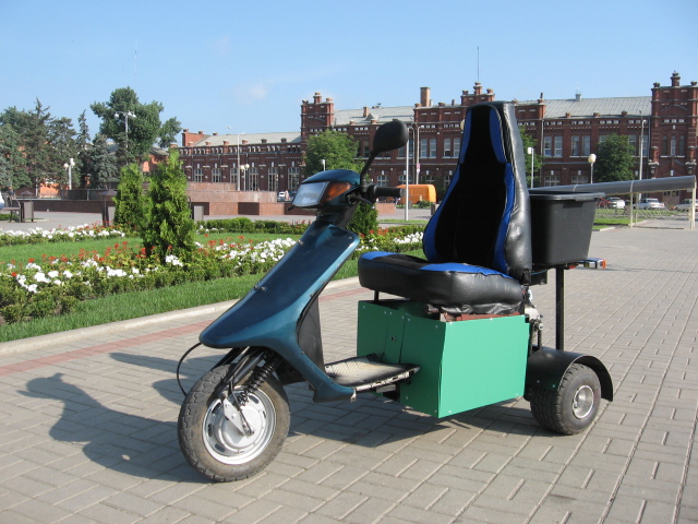

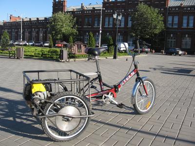

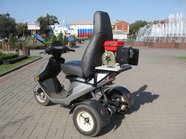

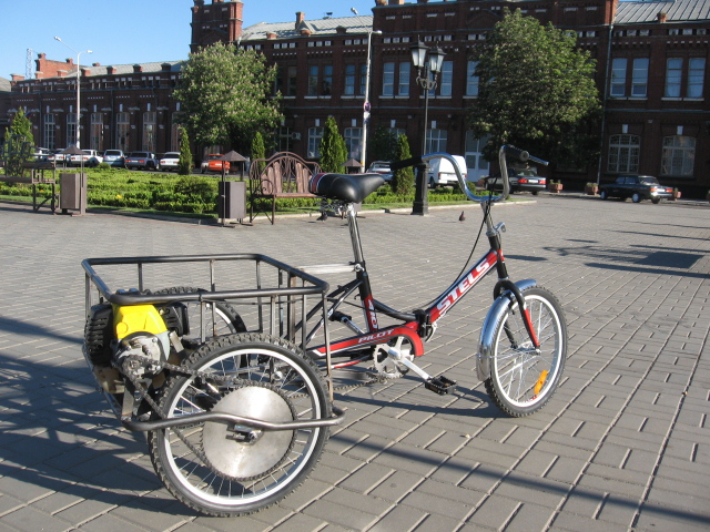

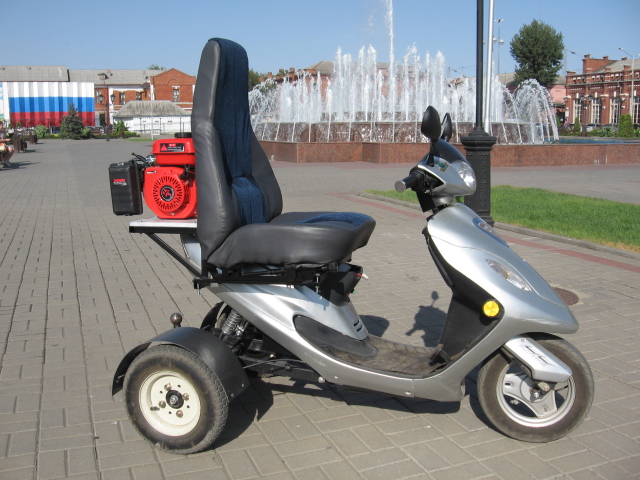

Piramidon
Можно так  переделать простую в электричку
А можно вот так
А можно вообще гибридный привод, бензин+электричество

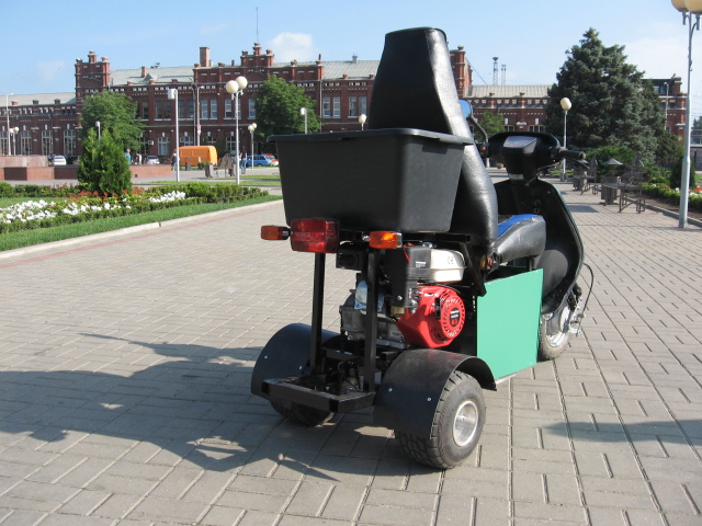

Piramidon
Цитата: gekanaz от 14 Нояб. 2016 в 12:47
с гибридом смысла никакого нет мудрить,
так как сильно увеличится масса и сложность устройства
батареи на 24в 30Ач хватает на 30-40км без подзарядок, а если учесть, что ЗУ весит 1кг, его можно возить с собой и за полтора часа полностью зарядить батарею при необходимости, или за 10 минут "налить " электричества на 4-5 км пути
У меня  гибрид на тот момент уже был, поэтому прикрутил к нему коляску и погнал покорять недоступную среду, специально проезжал по бордюру 12-15см без напряга, ни одна инвалидная коляска не пройдет такое препятствие с ходу, за скорость вообще промолчу.
