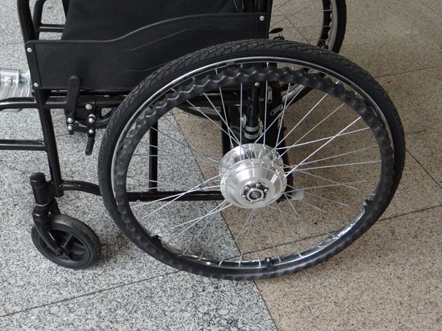

Приготовился идти к дедушке, но простудился. Поэтому пока выложу вам материал, который я подготовил для деда, касаемо сравнительного анализа вариантов электрификации коляски, здесь. Постараюсь зайти к дедушке в ближайшие дни, как только выздоровлю.
zergil
А вообще эти моторы из таблички переделать под консольный вариант возможно?

http://www.e-bike.com.ua/viewarticle/id/471/
Цитата: "...Вначале решили  установить одно редукторное мотор колесо вместо ступицы заднего колеса коляски. Для этого ось с одной стороны мотор колеса  аккуратно отрезали на фрезерном станке  до основания, затем заспицевали мотор колесо 24 вольта 250 ватт,  в стандартный обод от коляски диаметром 24 дюйма. Так как диаметр мотор колеса гораздо больше втулки оси, которую мы удалили, - пришлось заменить спицы, -  на  более короткие.  Далее, мотор колесо с ободом, - установили вместо штатного колеса. Для того, чтобы оно не проворачивалось в месте крепления к раме коляски, ось мотор колеса  дополнительно зафиксировали с помощью универсального усилителя вилки Вольта байкс..."
