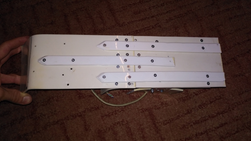

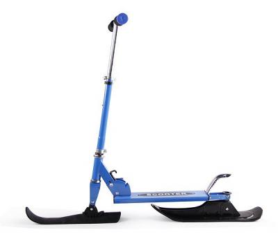

Привет всем!
Сегодня наткнулся на такое фото:
Подумал сделать себе что-то похожее на свой электросамокат, но прежде чем делать, решил здесь уточнить, может кто-то уже делал себе, может кто поделится опытом из чего лучше сделать переднюю лыжу, какую лучше форму и т.д.
За любые ответы буду благодарен, а еще лучше с фото ;-)
Как только сам сделаю, обязательно здесь выложу свою версию электроснегоката))

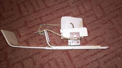

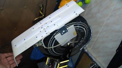

JuriySOFT
Как в песне: слепил из того, что было   :kidding:
На днях буду пробовать B-)
JuriySOFT
Сегодня делал пробный заезд, к сожалению результаты неутешительные .
Действительно самокат получился практически не управляемый, на снегу и по льду :~-(
Либо лыжа слишком маленькая, либо направляющие нужно сделать побольше.
В общем, буду еще пробовать. Как только получится удачный заезд, выложу видео.
poraboloid
По бокам лыжи надо делать подрезы из стального профиля, мм 3 выступами вниз.
Тогда и рулить начнёт и протираться не будет пластик.
1967ivan45
Тут такое дело: либо на Ваш самокат надо комплект зимней шипованной резины, либо строить новый проект. Но это уже не самокат получится.
В первом случае - лед, утоптанный снег, легкие переметы - это все Ваше. Осваивать снежную целину - тут надо или три больших колеса, или гусеницы, но это не самокат.
