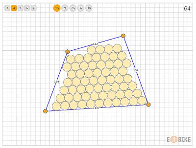

Запилили конфигуратор формы, думаем будет полезно всем кто собирает батареи сам или заказывает где-то ещё, поэтому - велкам играться :)

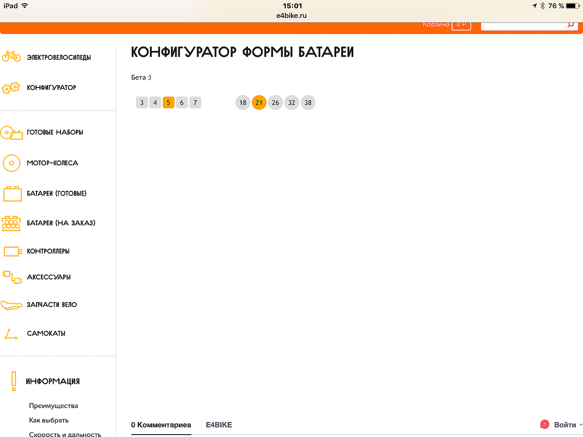

Пока только кнопочки переключаются... и тишина.
Задумка хорошая, но что-то с доступом или запуском не так.
(Ubuntu 16.04-32, Firefox)

Работает, и кнопочки переключаются, и за углы таскается, ячейки считает в правом верхнем углу.
Google Chrome 54.0.2840.71 m
Ivan 100KWT
С планшета не работает, (ipad) с телефона так же (iphone) ни с safari, ни с chrome, задумка отличная :wow:, буду следить, это не камень в огород, а на самом деле интересно. :bn:

[user]dimad63[/user], на компе отлично работает,[user]e4bike.ru[/user],  сделайте, что-бы на планшете работало пожалуйста.

[user]e4bike.ru[/user], несколько рац предложений, полезных возможностей:
1. подгружать картинку рамы, масштабировать, крутить таскать мышью (но тут надо подумать как сделать калибровку под реальные размеры, н-р фото с линейкой).
2. сохранять в файл, чтобы можно было распечатать и сделать макет акб.
3. возможность задавать диаметр банки с большим разрешением, н-р когда 18650 в доп термоусадке, получается 18.5, а когда без 18.1-18.2

Апгрейд:
- Точная настройка размера банки;
- Настройка отступа от стенки.

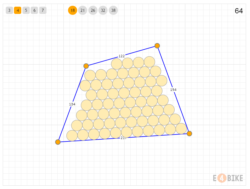

Не могу вместить в конфигуратор размеры батареи для рамы версия 110, пример:
2. Вариант с отсеком, под батарею шириной 110мм.
ширина АКБ 110мм.
длина 250мм.
высота по низкой стороне 350мм.
высота по высокой стороне 500мм.
Увеличте размер полотна пожалуйста :-)
e4bike.ru
- Увеличили размер до 600х450;
- Теперь можно задать S и P:
- Если P указано - банки заполняются до необходимого количества; если все влезают - лепятся к первой стенке;
- Если P не указано - банки заполняются максимально кратно S, при этом показывается запас.

sacha1m
Все круто :wow:,
Можно ли сделать еще, что бы прилипало к нижнему краю ? Вроде, сверху пустое место при монтаже батареи остаётся сверху, а не снизу.  :bw:

А где переключатель "соты"/"шахматы", планируется ли ?
