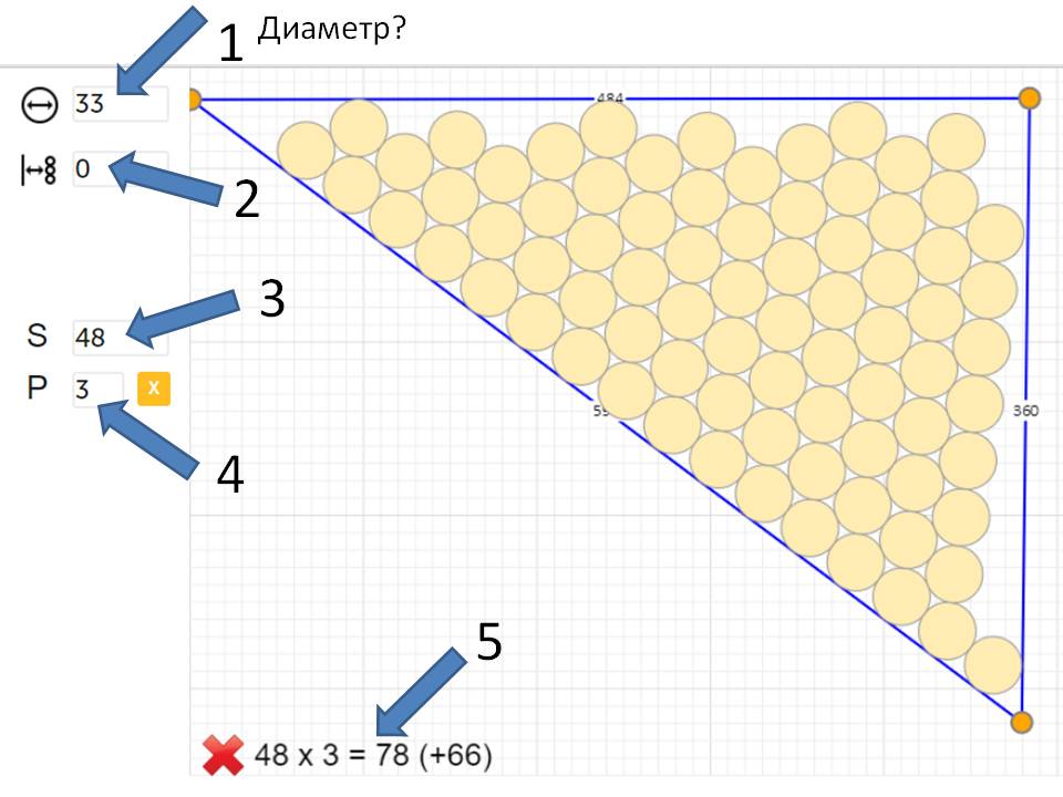

:fool: блин! дошло!! S  - это колличество элементов в цепочке! , а Р - колличество цепочек!!!   :dance:
с точностью до наоборот.. S - serial т.е. последовательно, P- parallel, т.е. параллельно.

Цитата: Шмель от 02 Март 2019 в 10:40Что именно вводить в каждое окно, выделил цифрами..
Разобрался только с диаметром элемента (1) и колличеством элементов, обозначающихся цифрой S (4) .
Что означает формула с изменяющимися значением (цифра 5) ?
Значит так:
1) диаметр элемента
2) отступ от стенки, толщина чего то ( думаю, что нам не интересно и нужно ставить "0" )
3) колличество элементов
4) ???? колличество паралельных соеденений ( цепочек, последовательно паяных элементов), но зачем это нужно ????
5) стараться что бы вместо красного крестика была зелёненькая "галочка".

6_6
3) количество звеньев в цепочке, т.е. "S" (например, для 52v-батареи это 14S, а для 48v-батареи это 13S);
4) количество спараллеленных элементов в ячейках, т.е. "Р" (например, если в батке в каждой ячейке по 3 элемента, то 3Р, а если по 5, то 5Р);
5) можно сужать площадь фигуры с батареями, пока не появится красный крестик, говорящий о том, что площадь необходимо увеличить
(при этом счётчик покажет, сколько будет не поместившихся элементов, если расширение площади фигуры будет невозможным - в случае компоновки на показанном образце, калькулятор показал 66шт., которые просто не влезут в обозначенную конфигурацию).
