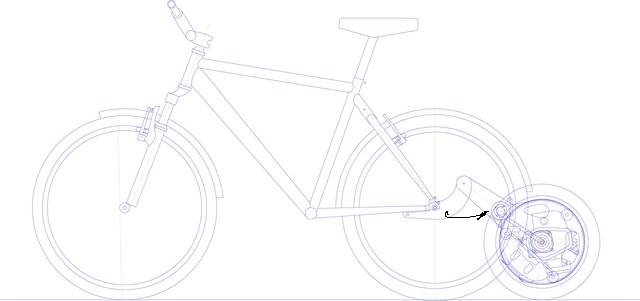

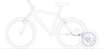

Я сейчас буду  переделывать ЛОШАРИК вот в такой вид.
Станет компактней, проще, дешевле и из плоских лазерных листов.
Творческая лаборатория ВелоКометы.

Цитата: Велосипедист от 27 Дек. 2016 в 01:18лазерных листов
лазерные листы - это крутяк  :-D
но я понял да...
это... имею как бы сказать что опять не очень получается то...
почему..
потому что вот этот фигурный элемент - он цепляется за што ? за ось колеса ? очень неудобно гайки крутить и выставлять центровку колеса потом...

Велосипедист
но я понял да...
почему..
Назовём эти элементы "рога"
Всё очень хорошо получается - "рога" не мешают установки центровки колеса.
При ослабленных гайках или эксцентриках колеса,  "рога"  легко следуют за перемещением оси колеса.

Велосипедист
Цитата: fhntv от 28 Дек. 2016 в 20:25
Цитата: Велосипедист от 28 Дек. 2016 в 13:55
Толщина рогов 3мм.
и пару ниток резьбы на крепление колеса и этого пакета счастья  к раме ...
вам не кажется это уже опасно ?
Пару ниток резьбы конечно опасно, но речь об этом конечно не идёт.
Вот чертёж новой компоновки:
Alex ingener
#230
А главная идея, из первого сообщения тс, что это чудо для цепляния к прокатному велу, уходит все дальше от практики....
Так и представляю себе, как беру вел напрокат, на глазах изумленной публики достаю инструменты , какую-то шарообразную конструкцию и начинаю откручивать-прикручивать (родные гайки в карман, гайки-втулки вместо них, плюс еще видимо какой-то хомут (которые могут повредить краску) , а то и два) .
Проехав несколько км, начинаю демонтаж, перед сдачей велика взад.
Немного утопично.
ПС Забыл что надо на себе таскать примерно 6 кг как минимум, приличного размера, чтобы потом оно тебе помогало крутить педали с меньшим усилием (видимо без педалей совсем обойтись не получится) несколько км. Удовольствие сомнительное.

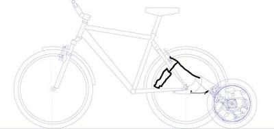

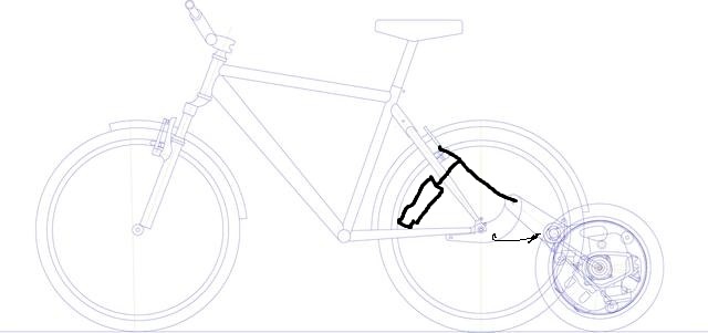

rzaviy
[user]Велосипедист[/user], в вашем рычаге цепляете пружину  и будет вам дополнительный прижим к земле.
Мой "ПЕПИЛАЦ"
rzaviy
Если удленить рычаг и поставить газовый поршень мебельный то будет и прижатие и демпфирование.
Поршни разной длинны,действия и силы есть.
Идею подал,смотрите,что вам удобнее в изготовлении.
