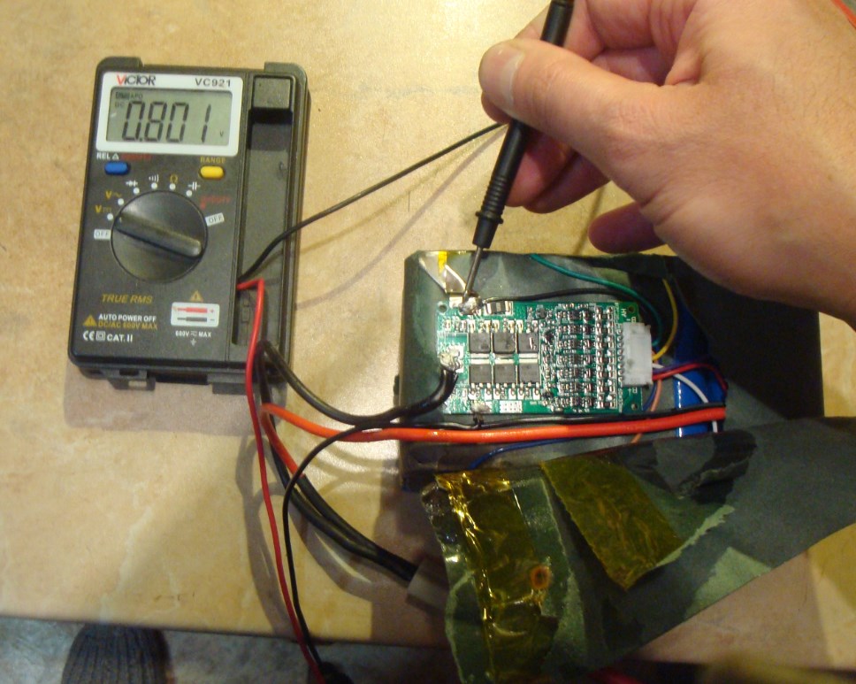

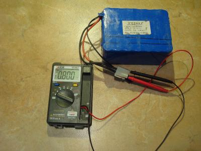

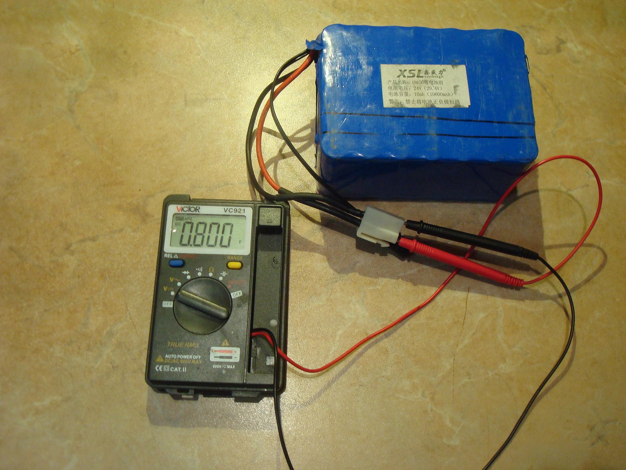

Приехала батарейка в ремонт
Комментарии излишни  :-(
9II-I82-78-78
spb-e
9II-I82-78-78
Мда, выразительные цифры.  %-)
Хотя, если просуммировать то, что было озвучено в видосе, получается заметно больше, чем 0,8В суммарного напряжения ячеек.  :bw:
Это, просто,  чисто математический коммент. ;-)
Вообще странная история. Обычно, даже мертвые  цилиндры принимают заряд и что-то сохраняют, после оного.
А здесь, почти чистый ноль.
Такое впечатление, что БМСка садит.  :-(

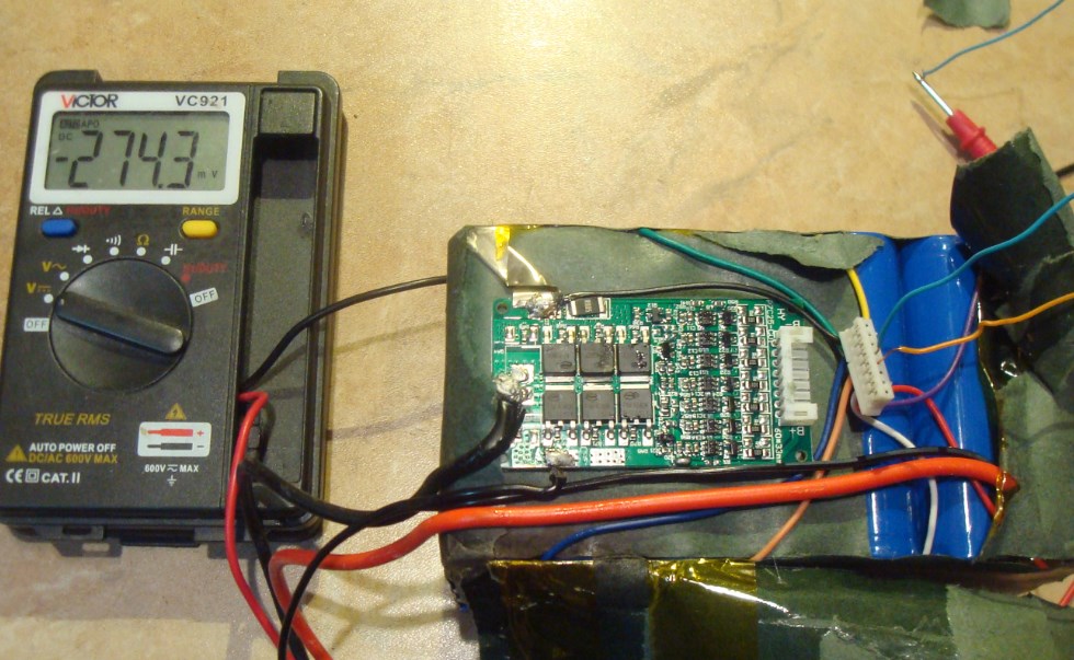

spb-e
Я тестером веду от минуса. Чтобы видео покороче снять.
Самая "заряженная" группа 0,274 В
Тут смысла дальше что то делать нет, сборка 7S5P На элементах маркировки не обнаружил, но я не сильно "потрошил"
БМС я не проверял. Просто это нужно ее на стенд ставить. А пока хозяин АКБ не решил что с ней делать и смысла в проверки БМС пока нет.
Внешне БМС добротно выглядит пролачена.
БМС думаю не причем. Саморазряд обыденный.

Сложно сказать как в ноль АКБ вывели. Может БМС неисправна  :bn: И когда плиткой разряжали в ноль и разрядили...
У меня такого мелкого шлейфа (разъема) нет чтобы на стенд поставить БМС проверить. Нужно родной отпаивать. А это уже нужно сильнее всё дербанить время некоторое займет. Да и это уже трудозатраты БМС тестировать.
