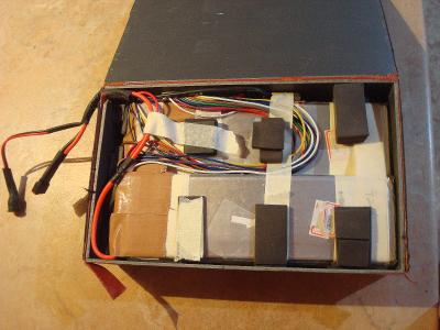

Надо бы увидеть фотку  фотку АКБ, крупным планом.
Как правило у АКБ 2 коннектора, зарядный и разрядный.
Если у вас один, то .... дам совет, когда услышу ответ на пред. вопрос.  ;-)

Вот так выглядит:
Творческая лаборатория ВелоКометы.
[user]Велосипедист[/user], Хм, интересная схема подключения.  %-)
Вроде как изображен процесс зарядки, а по факту, вижу, что ваттметр и зарядка подключены к толстым разрядным проводам/коннекторам.
Если у вас, действительно, нет элементарных знаний о том, как заряжать/разряжать/диагностировать литиевую батарею, зовите на помощь [user]fhntv[/user],
Он хоть и скептик, но зато может долго и терпеливо рассказывать, что и как надо делать дальше.
А я не люблю критиковать...после этого,  люди  гарантированно обижаются и предлагают решить конфликт - мордобоем.  :neg:

Велосипедист
Ну вы меня знаете, я умею и сдачи дать.  ;-)
Я вам показал, как выглядит батарея, а обещанного совета от вас так и не услышал.
На фотографии, как раз схема подключения спасения этой батареи. У меня уже были с ней точно такие же проблемы.
После вот такого временного неправильного подключения она оправилась и стала брать заряд.
Сейчас я попробую сделать так же, возможно - это поможет и сейчас.
Ну а ваш [user]fhntv[/user] мне не показался компетентным... ;-D

Ага, ну надо об этом было сразу написать. Я же мысли читать не умею.  :-)
Тут такое дело. 2В на выходе может означать разряд ячеек почти в ноль, а может просто говорить о том, что БМСка закрыта по разным непонятным причинам.
Заряд через неправильные концы - рискованное дело.
Если Бмска закрыта из-за разбаланса, то такого рода "спасение" может привести к существенному перезаряду одной или неск. ячеек.
Фотка была нужна, чтобы понять БМС симметричная или нет.
Судя по фотке - НЕТ.
Если она не принимает заряд (ваттметр показывает нулевой ток), то ДА, только вскрытие и поячеечный замер напряжения.
29В на зарядке, это больше похоже на ЛЖФ 8S.
Кобальт на 7S - это оч. редкий конфиг. :bw:

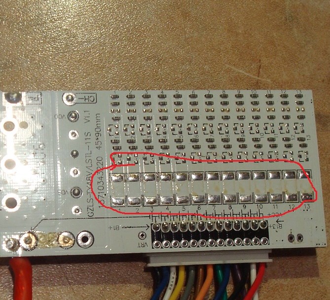

spb-e
Бывает БМС "зависает" помогает передергивание шлейфа. А вообще больше действительно  похоже на разбег в двух направлениях. Ни туда ни сюда поэтому не работает. Через разрядный порт Подняли часть элементов наверх. А часть элементов внизу . Уже доводилось что то подобное ремонтировать (вернее утилизировать)
Причина таких АКБ это экономия на всем, мало того что корпус из чего то напоминающее ДВП,  элементы пакеты самого недорогого производителя  no mane  Так еще и БМС в нагрузку без балансировки которая и добила окончательно АКБ.
В общем как АКБ ко мне попадет (если) отпишусь что там.
Вот пример таких батарей:
А с виду все красиво имеет товарный вид и еще продается недешево под видом качественного изделия.
А вообще гарантия на АКБ была?
