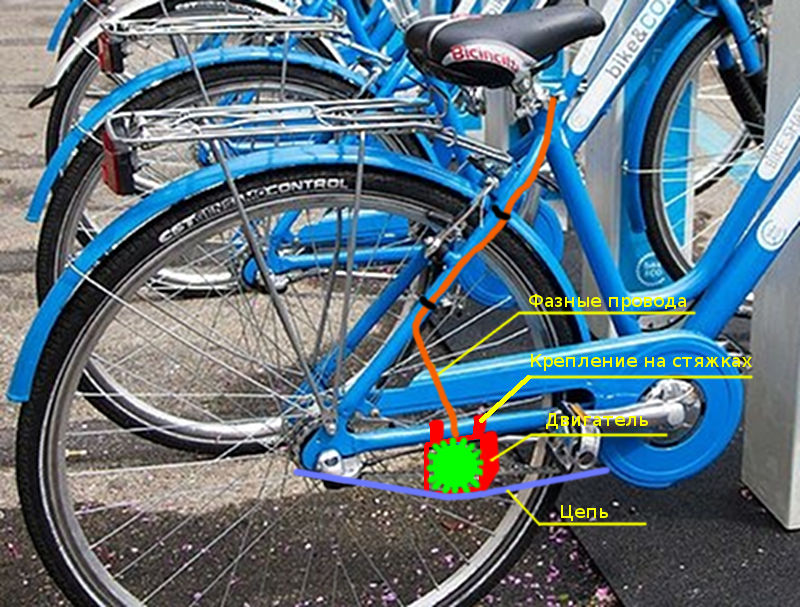

Цитата: Велосипедист от 12 Нояб. 2016 в 01:13
Вот такое электрооборудование должно оказаться внутри шарика:
Немного запоздало, но выскажусь :)
Добавить велосипеду ещё одно колесо - плохая мысль. Жёсткость сцепления будет никакая даже если использовать чугуниевые перья - просто не позволит жёсткость самого крепления на велосипеде, соответственно третье колесо постоянно будет пробуксовывать.
Я бы лучше подумал в сторону некоего навесного девайса, который вешается на заднее перо рамы и "тянет" цепь с помощью зубчатого колеса. Плюс здесь ещё и в том, что можно будет использовать штатную передачу велосипеда - в городских лисапедах, например, стоит трёхступенчатая планетарка :wow:.
Это могло бы выглядеть как-то так:
Контроллер и батарея в рюкзак (тепловыделение контроллера на таких мощностях незначительное). Провод из рюкзака простенькими стяжками на липучке прикатываем к раме чтоб не болтался. На пере - только двигатель, хорошо бы продумать какой-нибудь механизм юстировки, чтобы подкрутить до оптимального натяжения цепи. Мотор к перу крепить металлическими стяжками на болтах. Мотор можно перевернуть наоборот, здесь для наглядности звездой к нам. Батарейку с контроллером можно и на багажник, при желании.
С уважением,
Андрей
#134
[user]zap[/user], Мне кажется, на таких мощностях и пробуксовка будет незначительна. Да и откуда она возьмется? Задний привод, при хорошем сцеплении (без льда, песка, каши) мотор будет догружать сам себя вполне достаточно, чтобы не проскальзывать. Если в него, конечно, киловатты не вкачивать.
А вариант с моторчиком на цепи плох как минимум тем, что педали будут всегда крутиться. То есть отдохнуть от педалинга и поехать только на моторе не получится. Лучше уж привод на покрышку в таком случае.
То есть данный вариант вполне себе жизнеспособен, кмк. Только мне кажется, что нужно все-таки смотреть не в сторону совмещения двс и батареек, а, как я уже говорил, в сторону совмещения толкача с моноколесом. А бензиновую версию, если очень хочется, выпустить отдельно. Все равно в конструктиве электро и бензина довольно немного общих деталей, то есть перестановка мотора будет довольно нетривиальной задачей.
