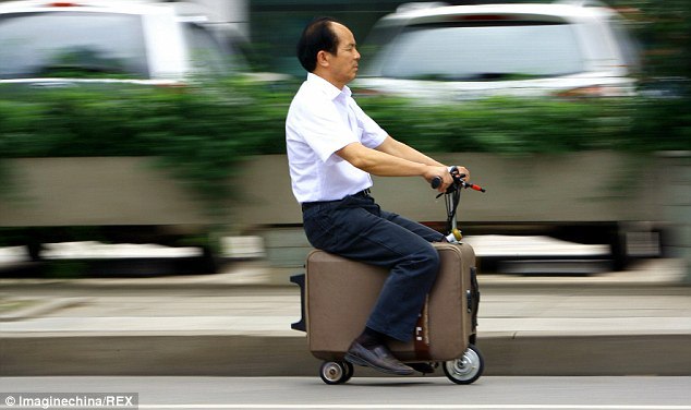

cncfreak
Цитата: fhntv от 02 Янв. 2017 в 00:04
чемодан на колесах !
Уже Японцы придумали...
Piramidon
[user]cncfreak[/user],  и запатентовали, для себя можно замутить, на продажу, опасно.
fhntv
можно и на продажу
патентуется не сама идея а конкретный образец
вариантов чемоданов на колесах - миллион

я бы по другому сделал
незачем переворачивать...
такая штука уже была в сети - бабушкина сумка на колесиках и откидное третье на площадке а-ля скейт подвес, просто самокат или электро,  мне так больше нравится
