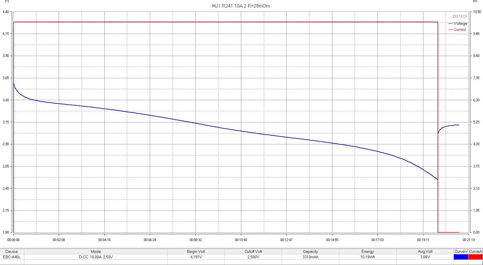

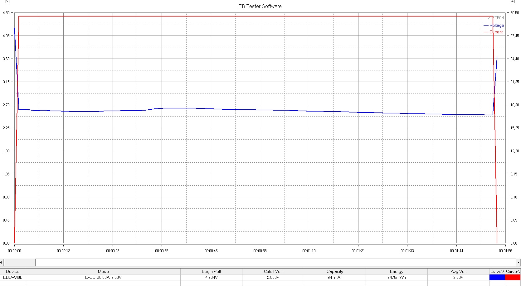

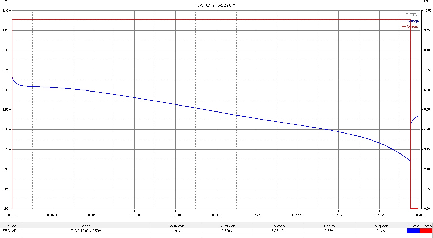

я доверяю  только тем тестам, что делаю сам

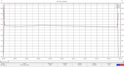

-----------EB Tester Software-----------
Device:EBC-A40L
Mode:D-CC  30,00A  2,50V
Begin Volt:4,204V
Cutoff Volt:2,500V
Capacity:941mAh
Energy:2475mWh
Avg Volt:2,63V
Title:EB Tester Software
------------www.zketech.com--------------
Time(S)   Cur(A)   Vol(V)
0   0,00   4,204
0   0,00   4,204
1   30,00   2,607
3   30,00   2,607
5   30,00   2,586
7   30,00   2,594
9   30,00   2,579
11   30,00   2,577
13   30,00   2,570
15   30,00   2,568
17   30,00   2,566
19   30,00   2,566
21   30,00   2,577
23   30,00   2,581
25   30,00   2,585
27   30,00   2,582
29   30,00   2,587
31   30,00   2,597
33   30,00   2,618
35   30,00   2,631
37   30,00   2,633
39   30,00   2,633
41   30,00   2,638
43   30,00   2,633
45   30,00   2,629
47   30,00   2,619
49   30,00   2,614
51   30,00   2,610
53   30,00   2,606
55   30,00   2,601
57   30,00   2,600
59   30,00   2,597
61   30,00   2,594
63   30,00   2,591
65   30,00   2,588
67   30,00   2,584
69   30,00   2,579
71   30,00   2,574
73   30,00   2,570
75   30,00   2,566
77   30,00   2,565
79   30,00   2,559
81   30,00   2,555
83   30,00   2,551
85   30,00   2,546
87   30,00   2,543
89   30,00   2,538
91   30,00   2,535
93   30,00   2,530
95   30,00   2,526
97   30,00   2,523
99   30,00   2,519
101   30,00   2,515
103   30,00   2,511
105   30,00   2,507
107   30,00   2,504
109   30,00   2,505
111   30,00   2,503
113   30,00   2,500
113   30,00   2,500
114   0,00   3,650

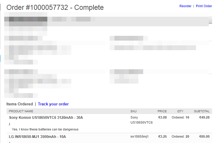

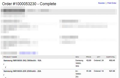

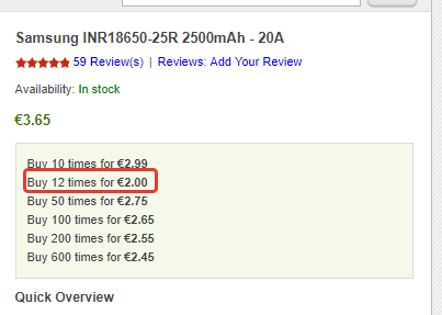

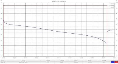

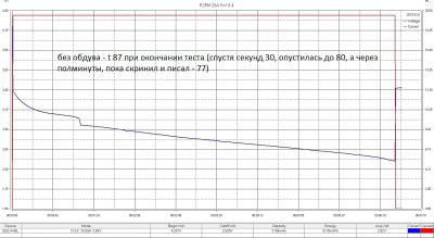

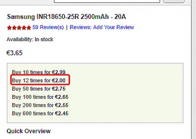

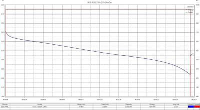

Про цену, мне вот скрин на 25R показался каким-то не честным ;-)

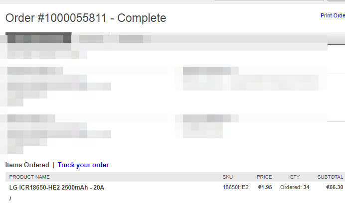

А так-то, на нконе можно ждать хорошие предложения. Тогда и 30Q могут быть по 2.6 и MJ1 по той же даже и VTC6 по 3 евро и саньйо с элджи не за дорого. А можно не ждать, а покупать когда нужно, по регулярной цене и увы - она часто далека от идеала. Хотя может для кого-то это новость :pardon:

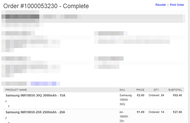

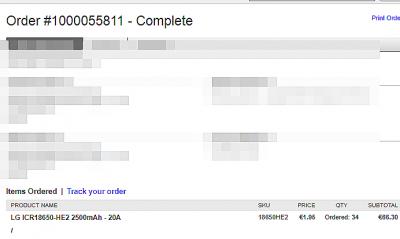

Кстати 51 элемент, когда нужно три десятка, плюс доставка не 9 а 18 евро, как бы ну плохой пример, если не хомячок, а умеешь считать :kidding:

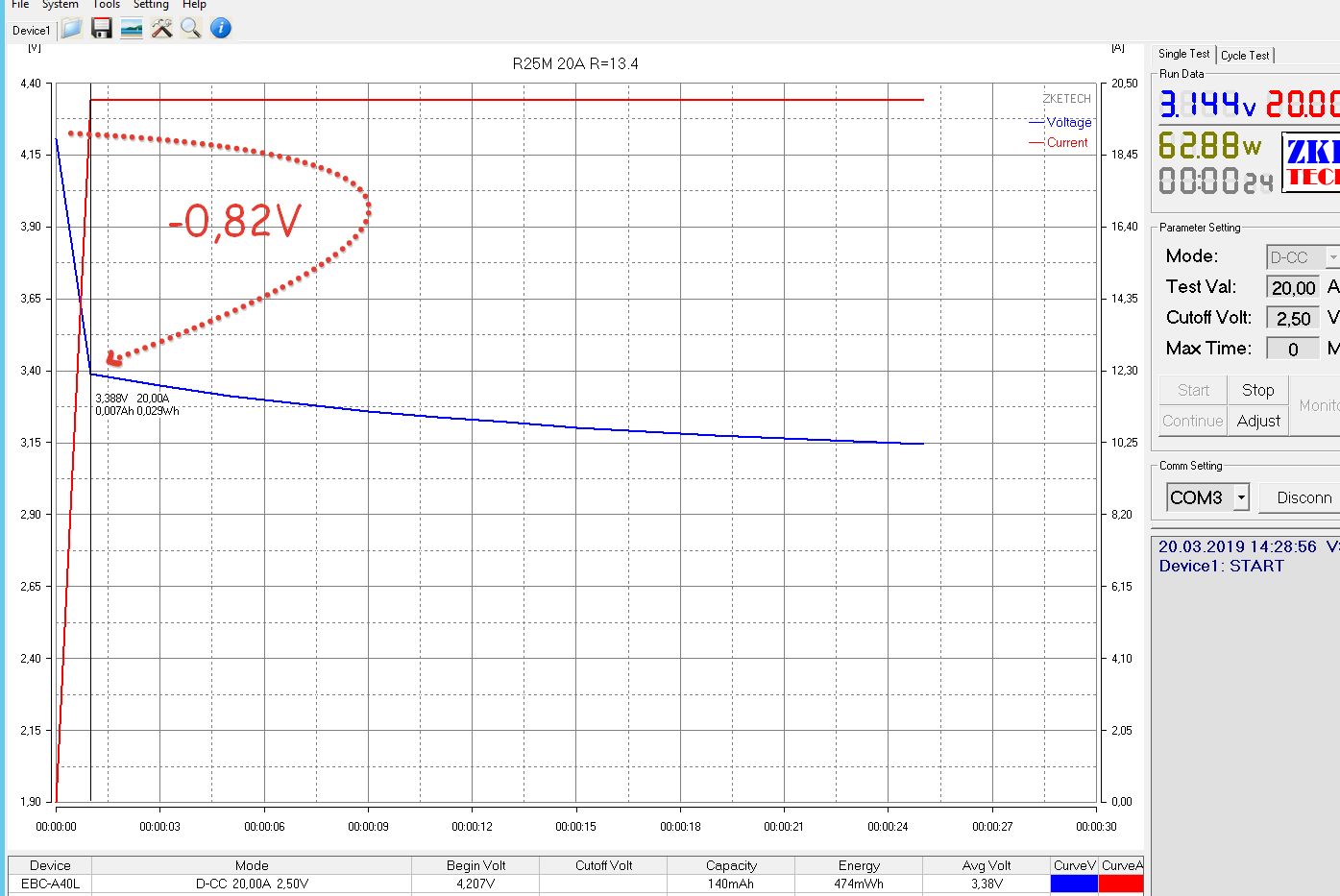

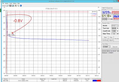

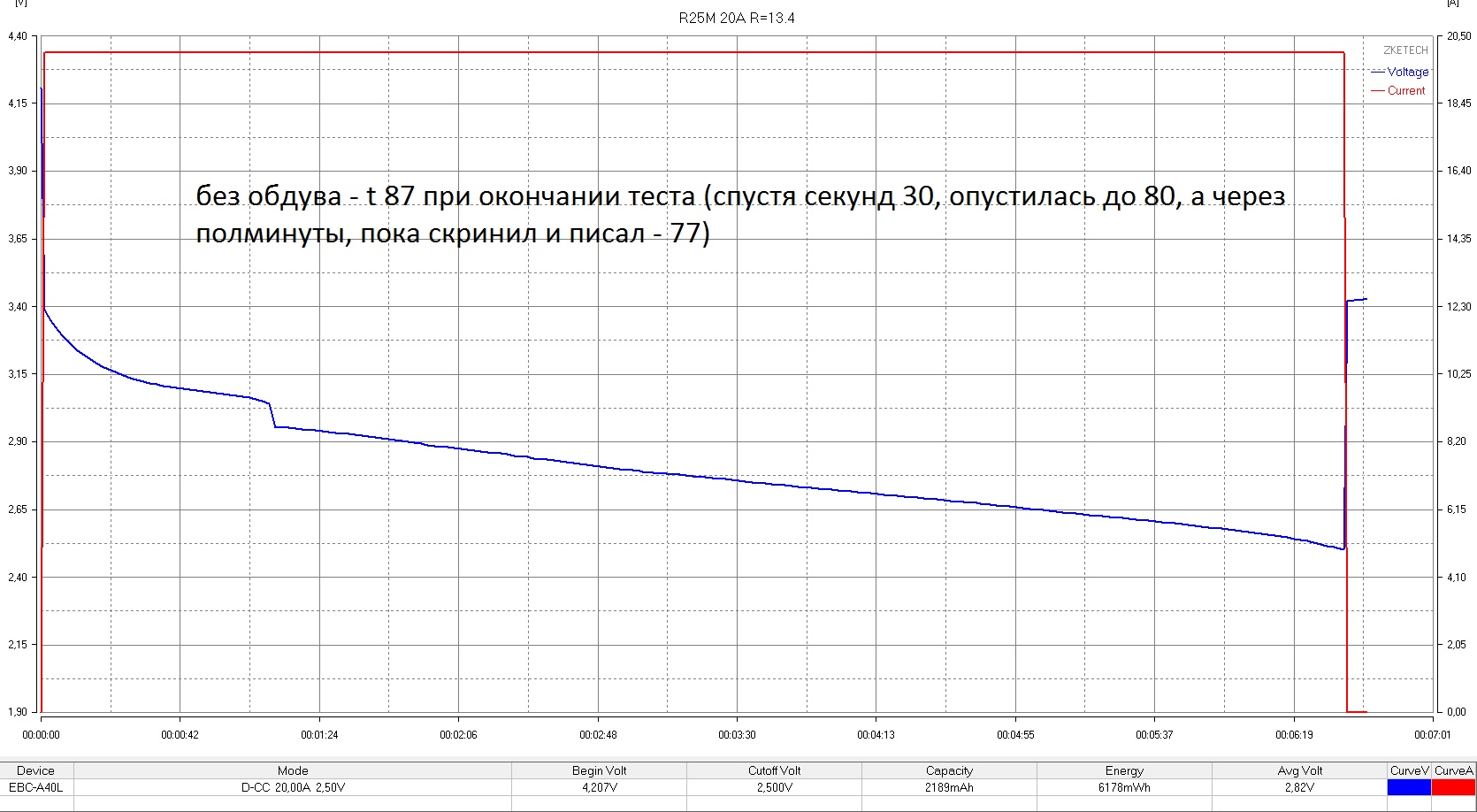

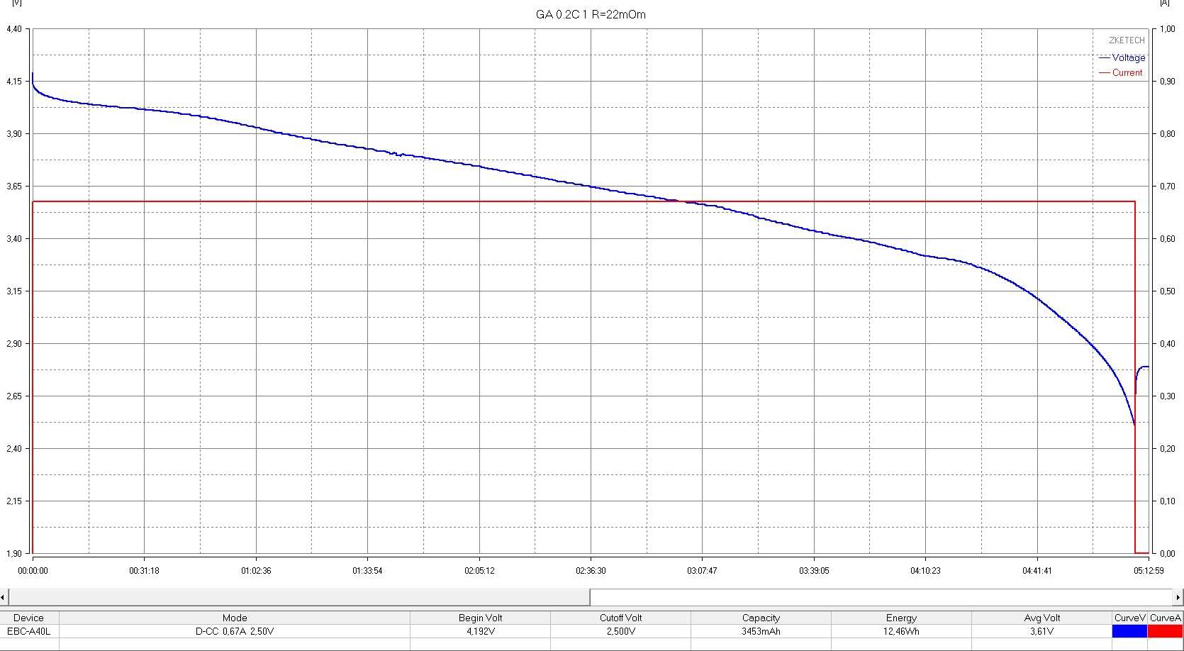

ну и еще для хомячков и не хомячков тоже:

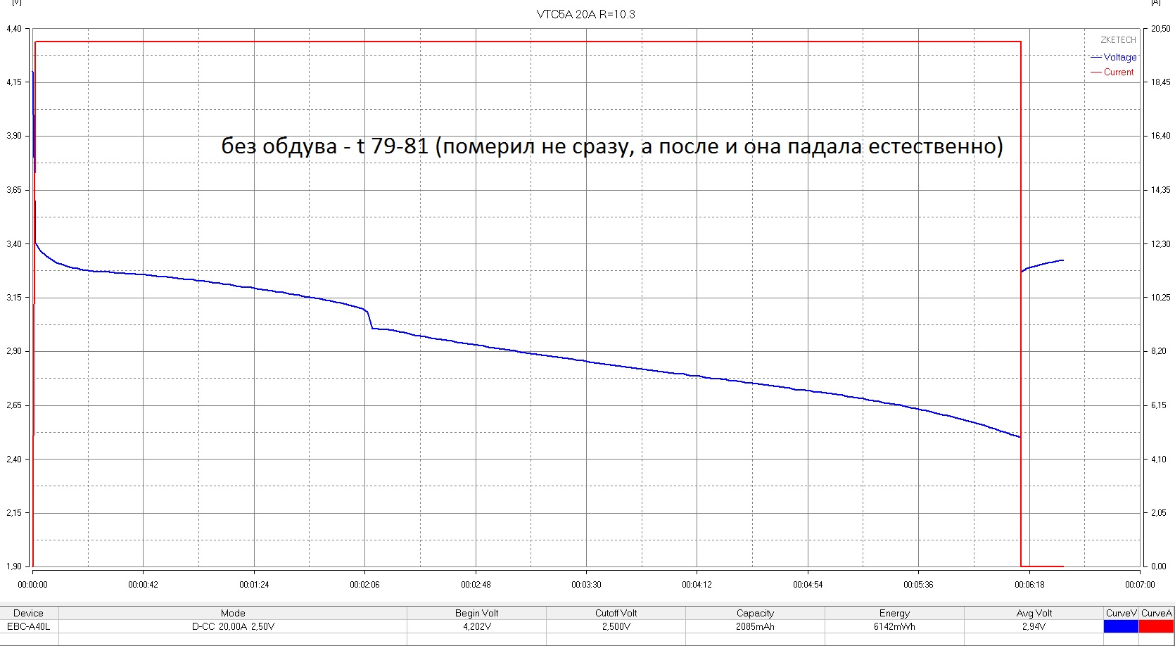

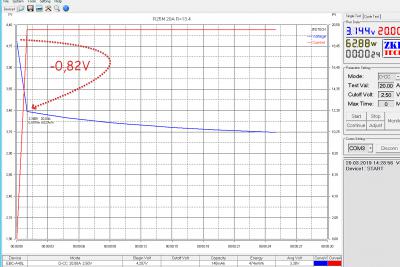

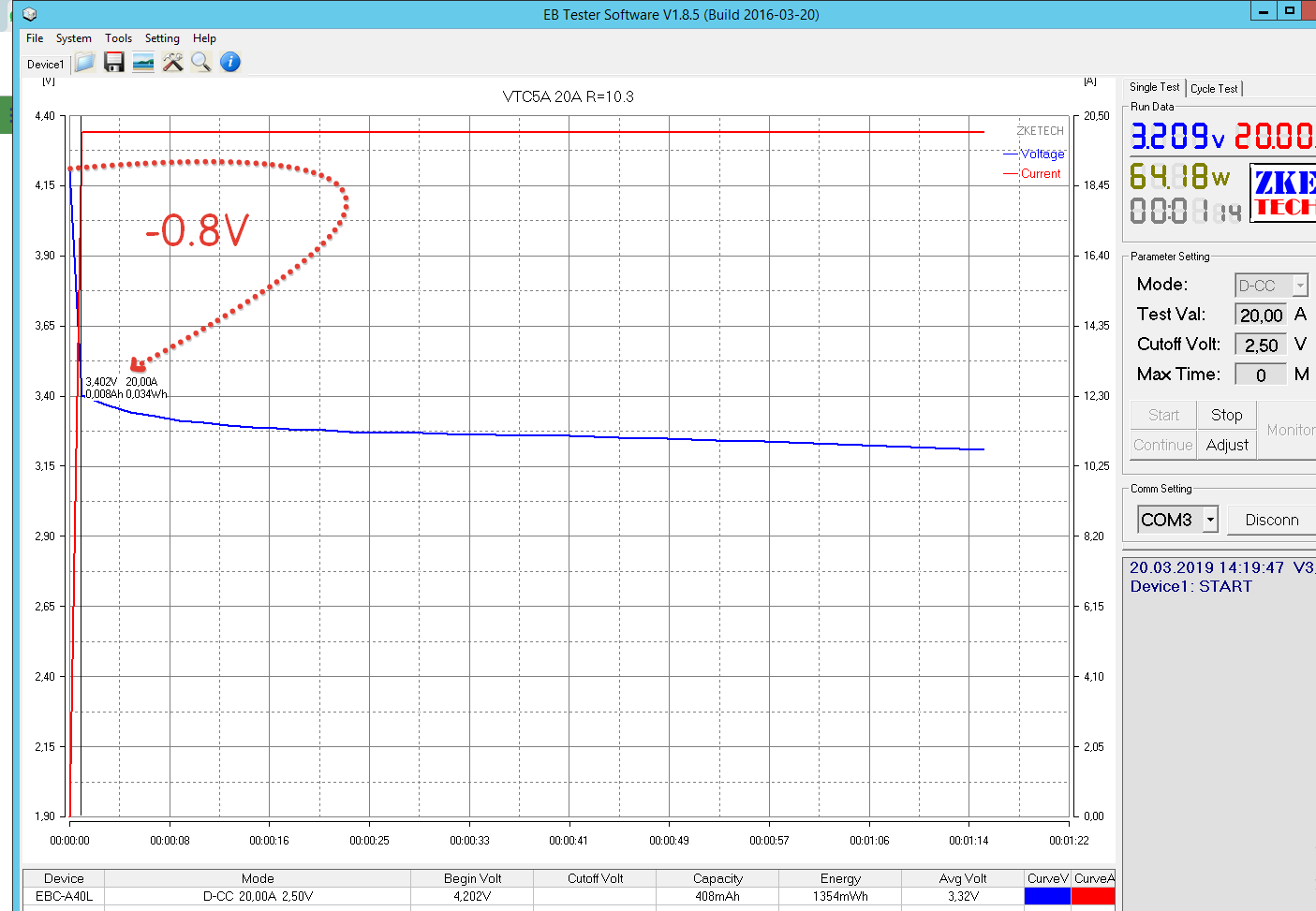

LEE4ER

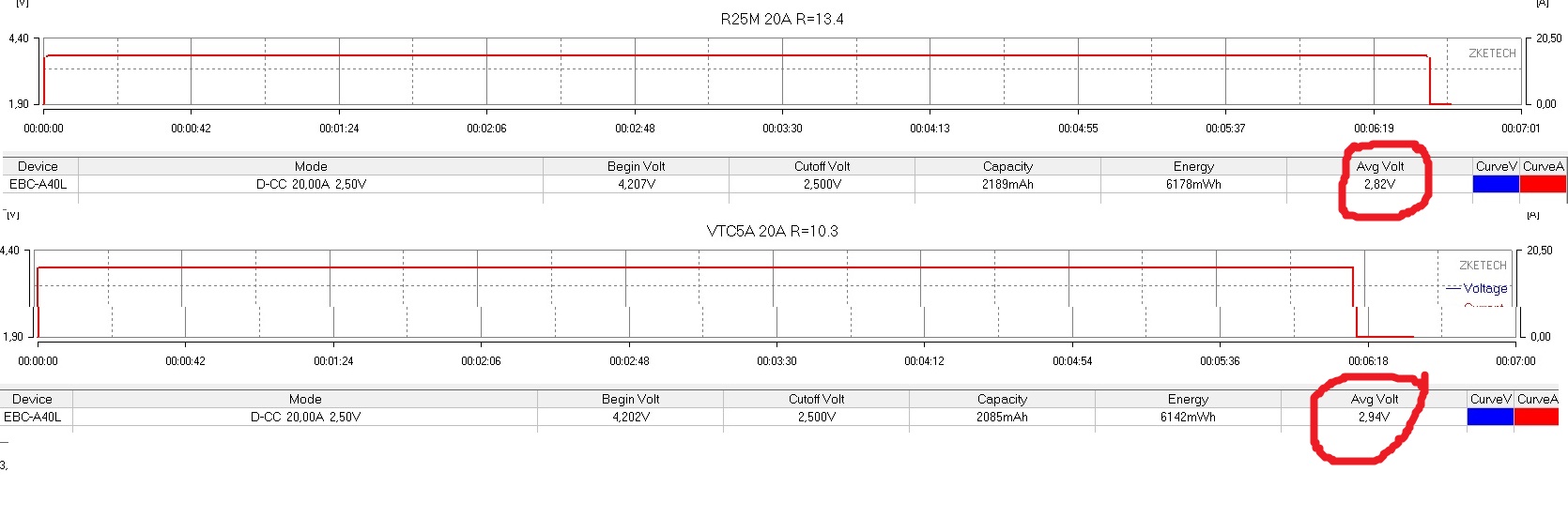

Да - просадка у vtc5a меньше чем у 25R, как раз видимо за счет той разнице сопротивления в 3мОм (10 и 13 - 30% разница. Не спорю :pardon:)
по факту имеем следующее
Каждй решает конечно сам, но по РЕГУЛЯРНОЙ цене покупать сони, а не самсунги (равно как и элджи или санйо), лично я считаю не оправданным. Если есть скидки, то почему бы и нет.
Разнице в тестах по мощности относительно емкости, я никаких особо не вижу. При чем ни между HG2 и 30Q, где первые 20А по спекам, ва вторые 15А, так и между аналогами других брендов с аналогичными емкостями. Решает только сопротивление ВСЕГДА. Только как показывают тесты, оно влияет да - на мощность, но емкость надо сравнивать. Так-то в даташите от сони, разряд до 2В, а не до 2.5В и заряд до 4,25В, а не до 4,2В, как в других элементах.
И еще один момент - важно именно полезная емкость, до определенного порога. Применительно же к моноколесам, вся емкость что ниже будет 3,3В, это все бесполезная емкость, т.к. ее нельзя утилизировать.

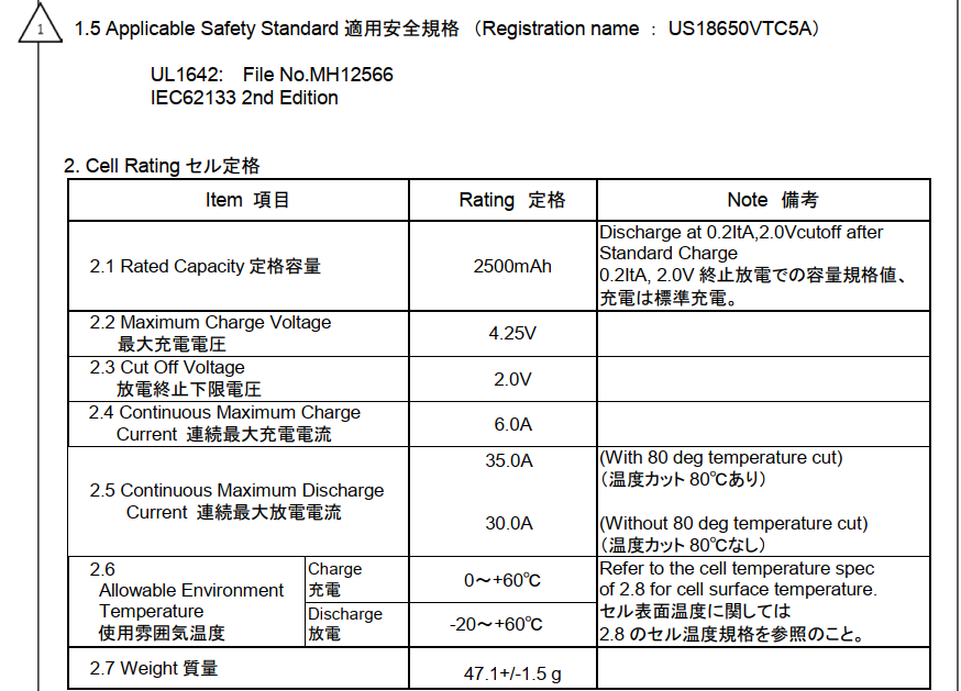

Для этого и нужно делать СВОИ тесты, под свои задачи, ну или хотя бы ориентироваться на такой параметр в даташите, как среднее напряжение, при этом обязательно обращать внимание на верхний и нижний порог для элементов.
Не хочу вообще никого обидеть задеть или расстроить и поэтому потратил часик-два времени на эти тесты, просто что бы народ понимал откуда мой скепсис касаемо сони и почему я его считаю обоснованным.
При чем пока сам не тестировал, я так же верил другим тестам :pardon:
ЗЫЖ для быстроты, что бы зарядить элементы побыстрей, использовал литокалу LII-500 и она перезаряжает элементы до 4,23В...   К вопросу о том, что не все приборы точны и годны для тестов. К слову я не буду утверждать что мои точны и поверенны, но то что в одинаковых условиях измерения, это есть :pardon:

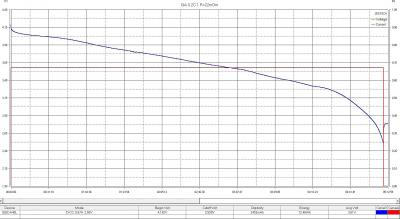

[user]TRO[/user], и как это противоречит тому что я писал выше?
Если кратко, то я писал что
1. маломощные элементы в моноколесах не годятся, особенно при конфигурации батареи с малым кол-ом элементов.

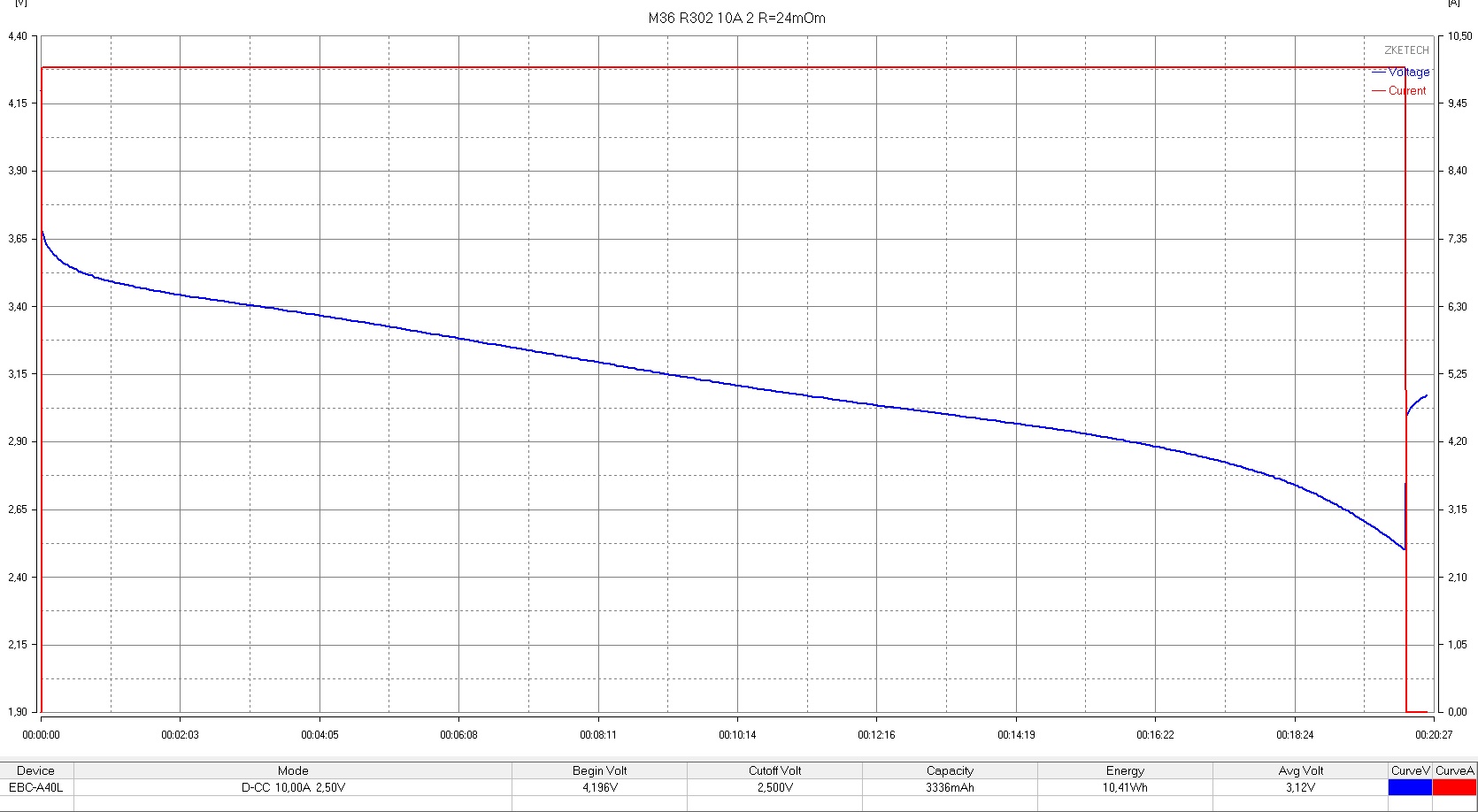

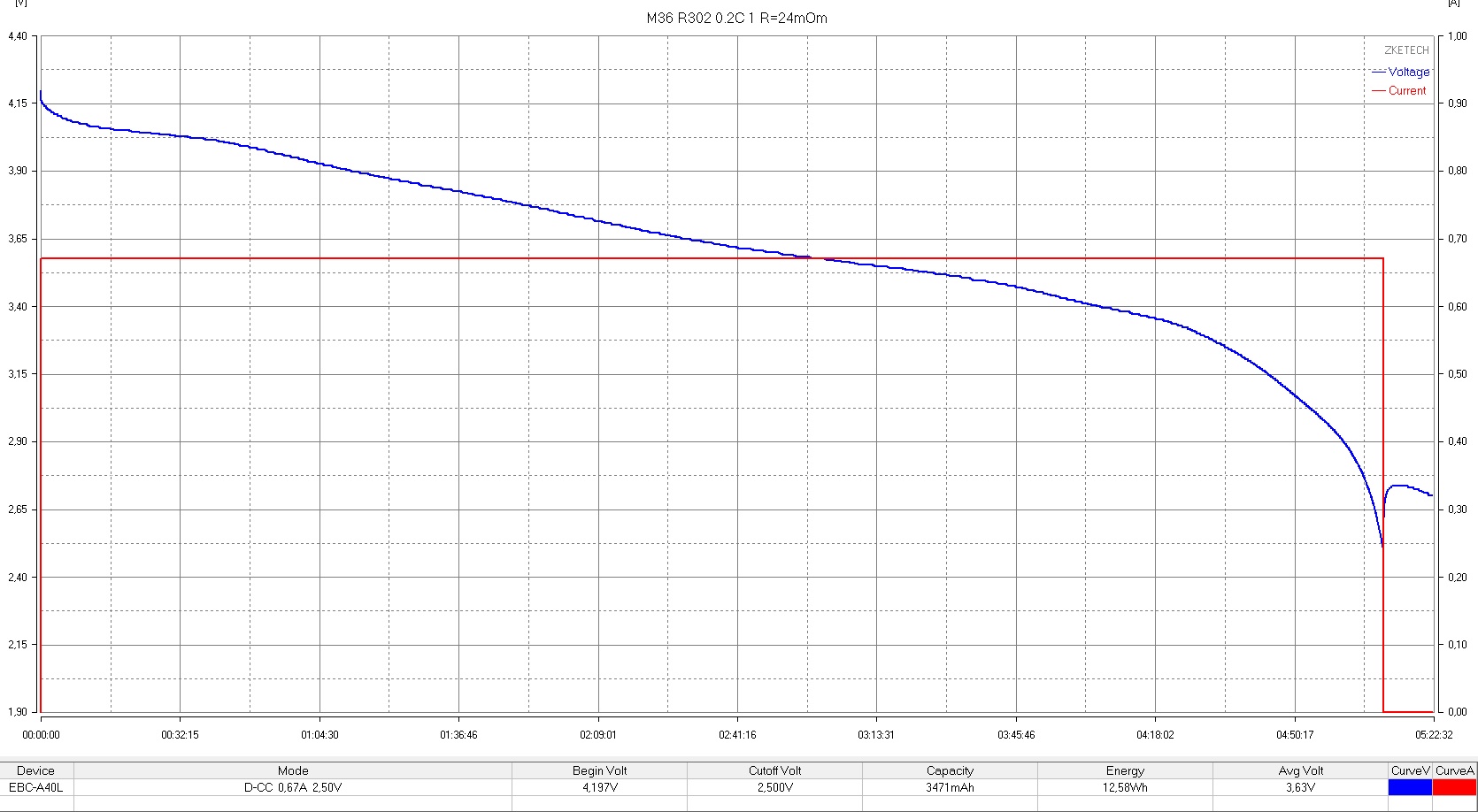

2. выразил свое мнение, что все аналогичные элементы от разных брендов, +/- имеют одни и те же характеристики и переплачивать я смысла не вижу.  Я же не говорил что нужно игнорировать хорошие цены. Я и сам покупал и сони и элджи и санйо и самсунги, вместо аналогичных моделей, исходя из их текущей стоимости, т.к. они все +/- одно и то же и решает уже только цена.
Что до конкретно сони, то у них пишутся маркетинговые характеристики, которые другие производители для аналогичных элементов не пишут. Хотя сейчас к маркетинговому булшиту присоеденились и LG M36, которые по аналогии с М26 вдрух считают что там емкость 3,6Ач, хотя в даташите честно, хотя и скрытно, указанна емкость в 12,5Втч, при средней 3,63В, что и дает те же ~3,5Ач (3,44Ач). При чем уже есть жертвы этого маркетинга :pardon:

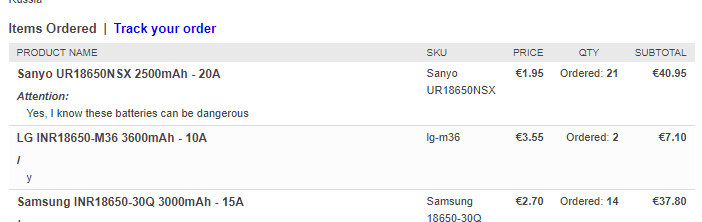

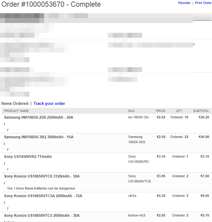

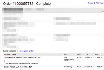

Элементы я уже купил (что видно кстати на одном из скрине выше), протестировал и сравнил с аналогами GA и MJ1, что бы не обвиняли в голословности.
током 10А
током 0,2С (тут к сожалению MJ1 нет, т.к. запасного на момент тестирования не было, как и времени тратить на зарядку и разрядку согласно методологии в даташите
А ведь кто-то, как и с сони, верит что емкость у M36 будет 3600мАч и это кстати пишется в карточке товара, на том же нконе даже :pardon:
