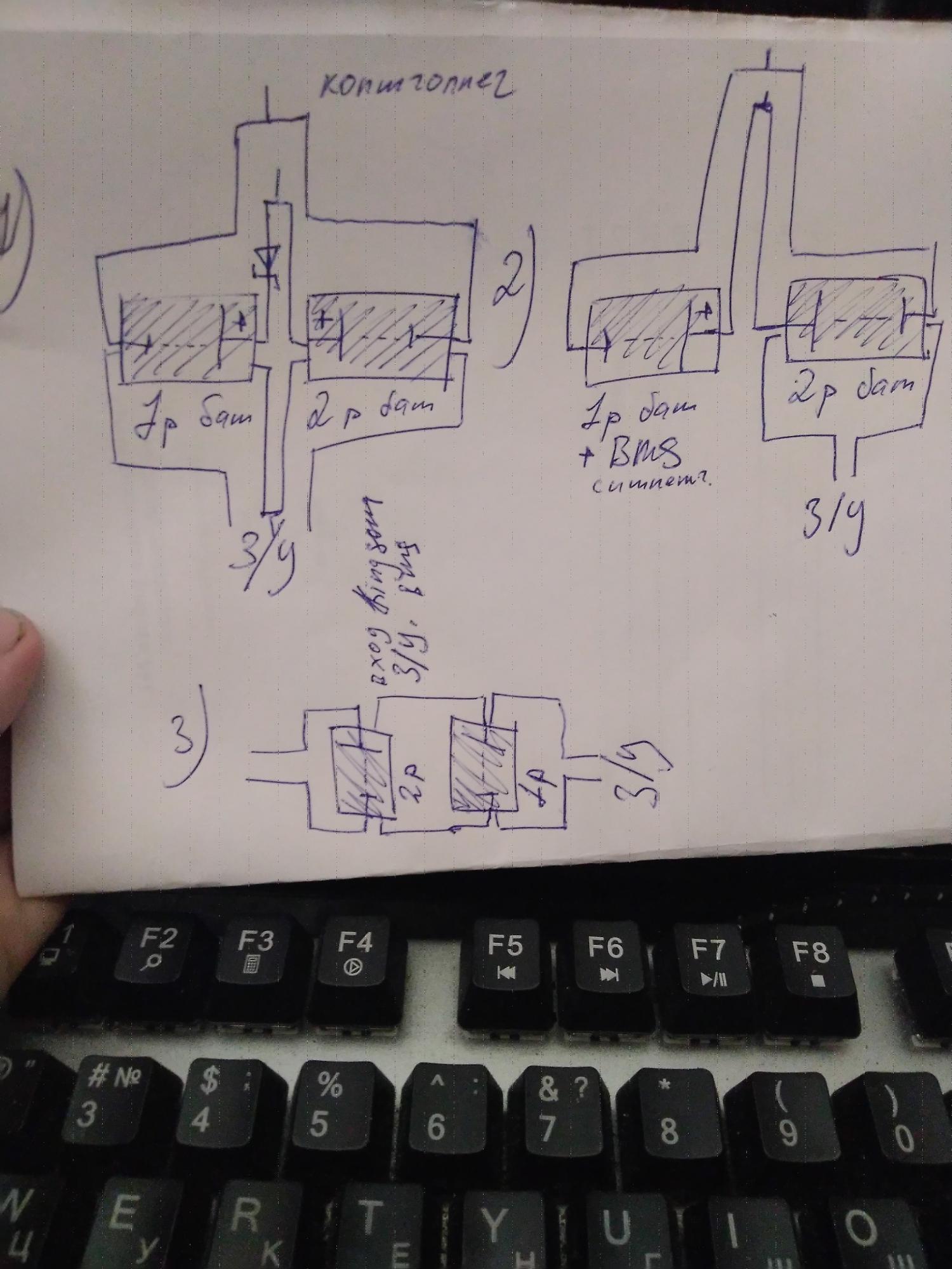

А можете схематично обрисовать что написано , что б легче воспринять .
volk0001
[user]BoyVarmint[/user], сразу говорю, что художник из меня ещё хуже, чем рассказчик)
Еще раз:
1 вариант: полностью заводские батареи в параллель, на выходе 1р батки диод Шоттки.
2 вариант: 1р батарея с симметричной БМС + заводская 2р батарея в параллель.
3 вариант: полностью заводская 1р батарея подключена к зарядному разъёму 2р батареи с старой Кингсоновской БМС.
Под заводскими батареями подразумевается батарея от моноколеса с БМС, которая не контролирует разрядный канал. Вариант тупо запараллелить две батареи не рассматривается.
BoyVarmint
Так легче смотреть .
А шотке нужно перевернуть , то закроет канал
