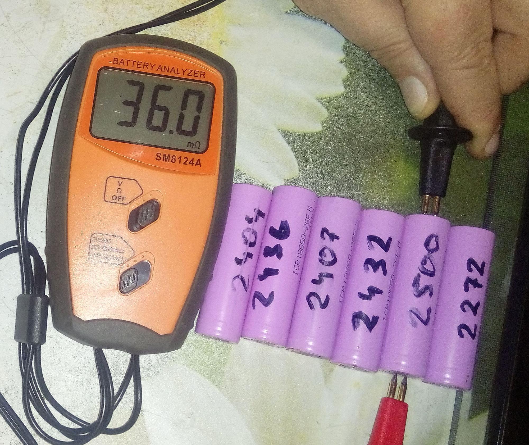

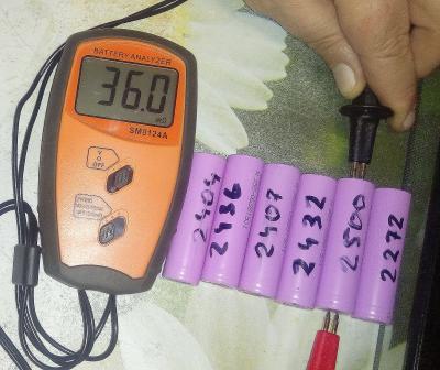

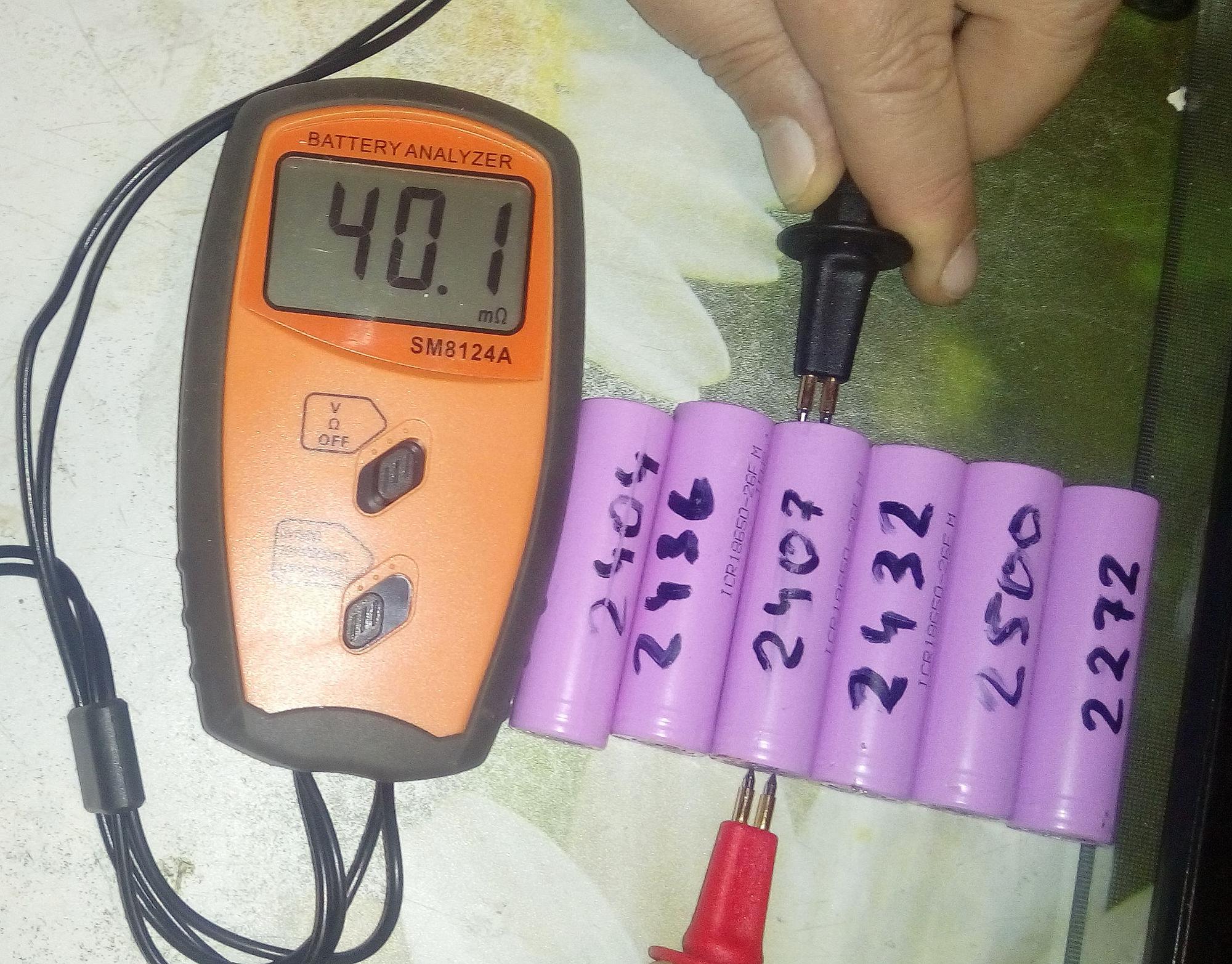

Добавил   похожие 2600мач на mcm4, еще более дешевые. Перед этим сравнил с двухгодовалыми родными PF.  Прошло 2 года половинка с родными PF выдаёт 2400 с банки, китайские же 2550 и просадка под нагрузкой пока меньше у китайских, тут все дело в финансах или 70р за шт или 300, слишком большая разница ради пары лет их превосходства.
https://item.taobao.com/item.htm?id=542771193363&ali_refid=a3_430582_1006:1110442702:N:18650%E9%94%82%E7%94%B5%E6%B1%A0:b15b24e612cd215938d39d5f7aca3034&ali_trackid=1_b15b24e612cd215938d39d5f7aca3034&spm=a230r.1.14.13#detail

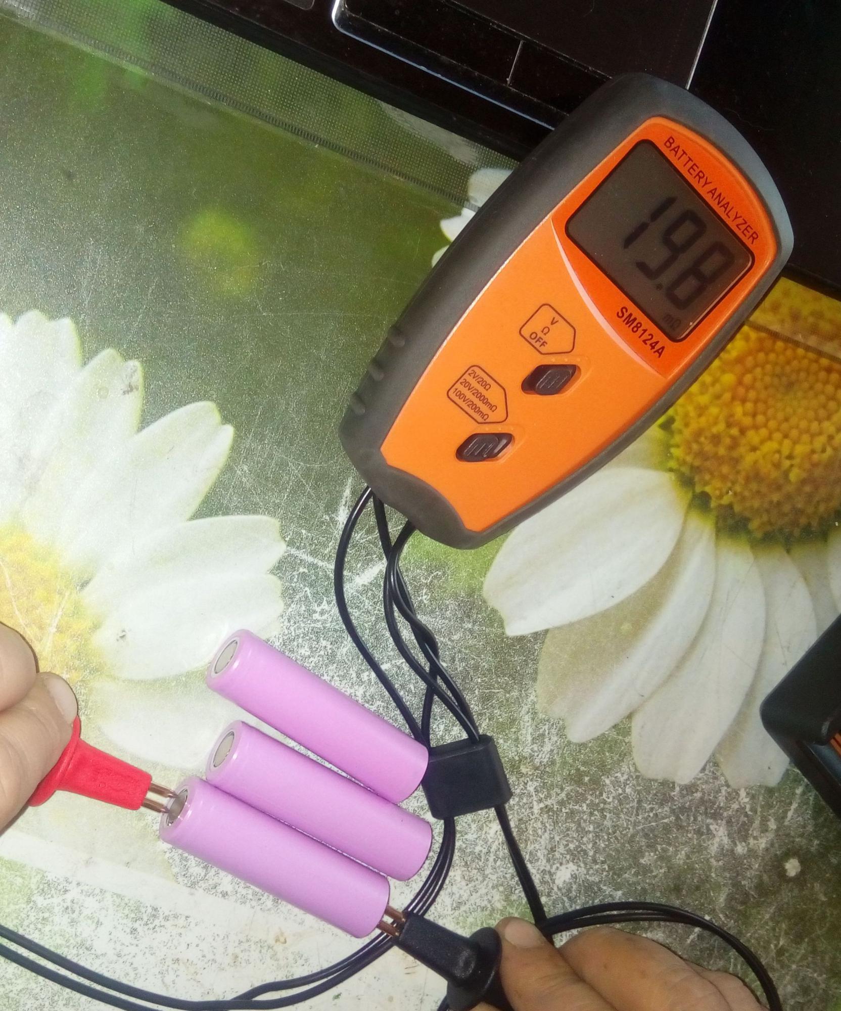

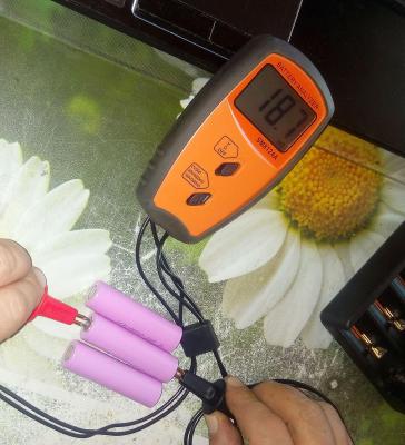

LEE4ER

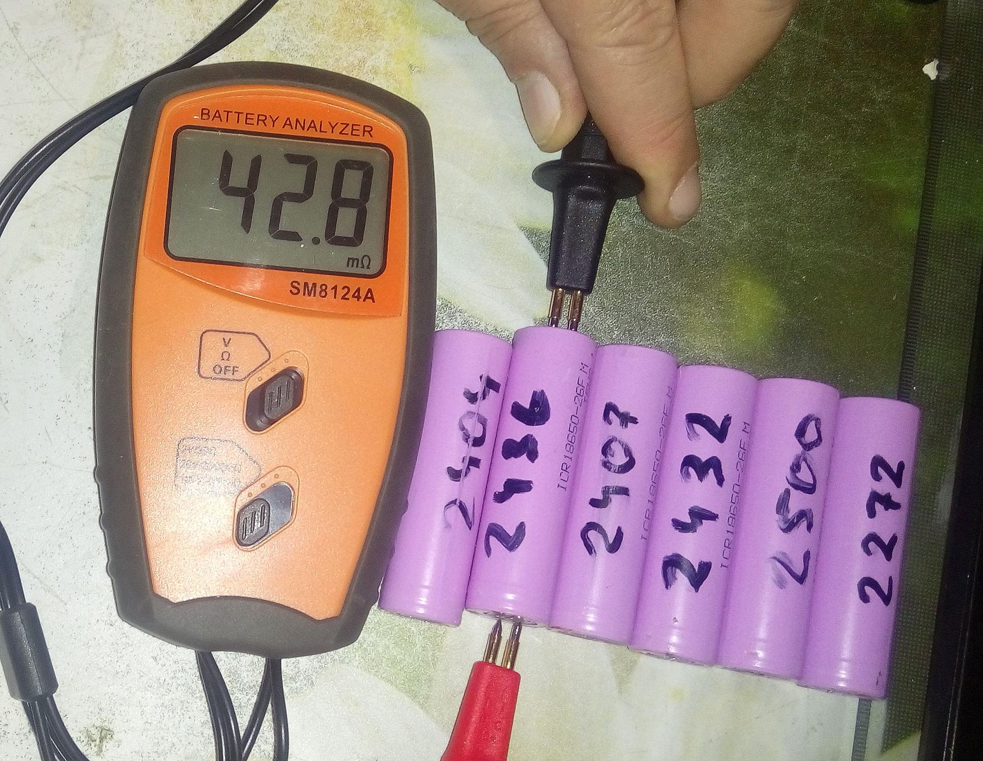

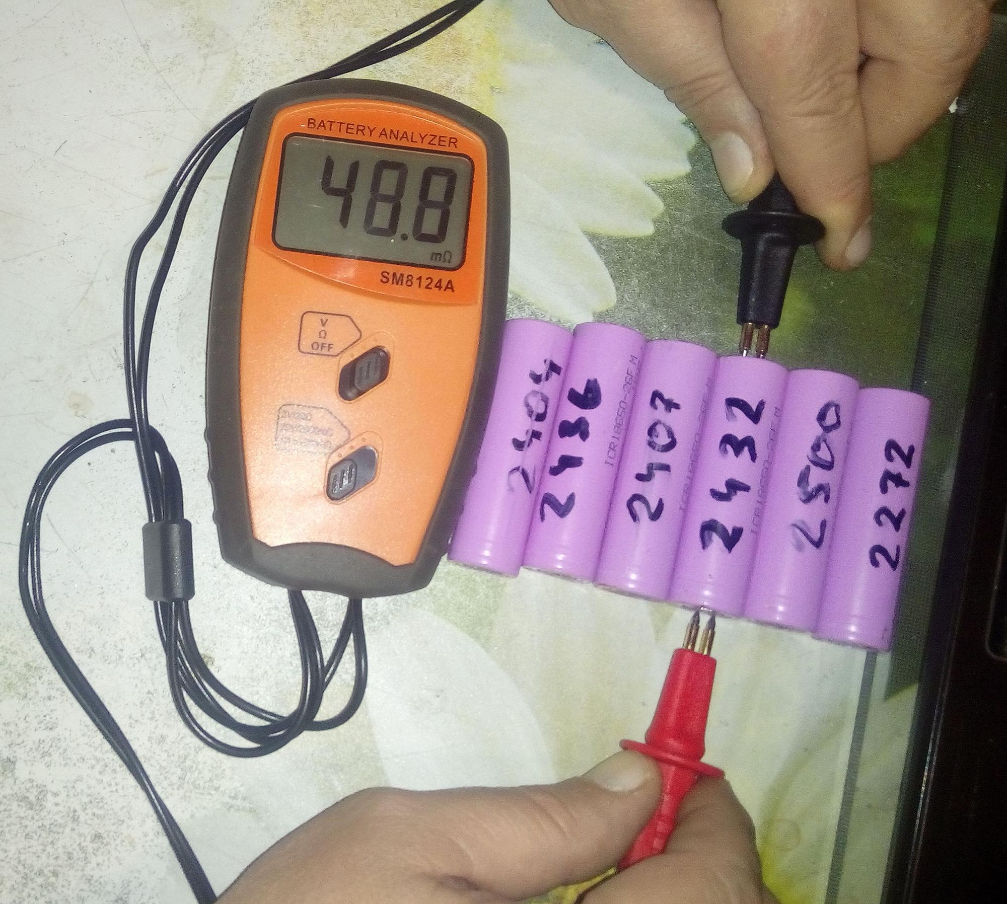

[user]saska[/user], GA, MJ1  емкостью 3,4-3,5Ач и сопротивлением 26-33мОм, и 30Q емкостью 3Ач и сопротивлением 13мОм, обходятся по 250р штука. То говно что выше по ссылке, не понятной емкостью и сопротивлением в лучшем случае 30мОм, а реально скорее ближе к 60-100мОм, стоят 100р....
вообще не вижу смысла тут обсуждать говняные элементы, т.к. ну НЕ ГОДЯТСЯ они в моноколеса, т.к. очень много есть ограничений, начиная от ограниченности объемов/размеров батареи (читай кол-во элементов) и заканчивая особенностью работы этих устройств, выраженной в требовании мощности батарей и не просто токоотдачей, а с учетом просадки.
Не припомню не одного случая, когда бы не почувствовалась разница, при замене элементов на более мощные, особенно на изначально слабых колесах, со стоковыми элементами, типа тех же PF.  И таких "апгрейдов" и фидбэков уже с десяток у меня было.
Тем же кто не верит, могу лишь пожелать удачи и посочувствовать о выброшенных деньгах :pardon:   При чем я не имею в виду тут элементы (даже хреновые), которые реально достаются на халяву или почти на халяву и когда они добавляются к имеющейся. Тут максимум что, это потеря времени может быть, но какой ни какой положительный результат все же даст.
saska
Результат всё же есть, лето от катал на восстановленном мсупе с такими элементами 20S6P. Больше 50 км\ч правда не пытался разгонятся, а если так рассуждать то, как на счет пакетиков? Они и легче и токоотдача больше.

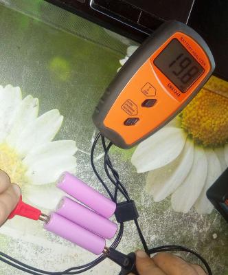

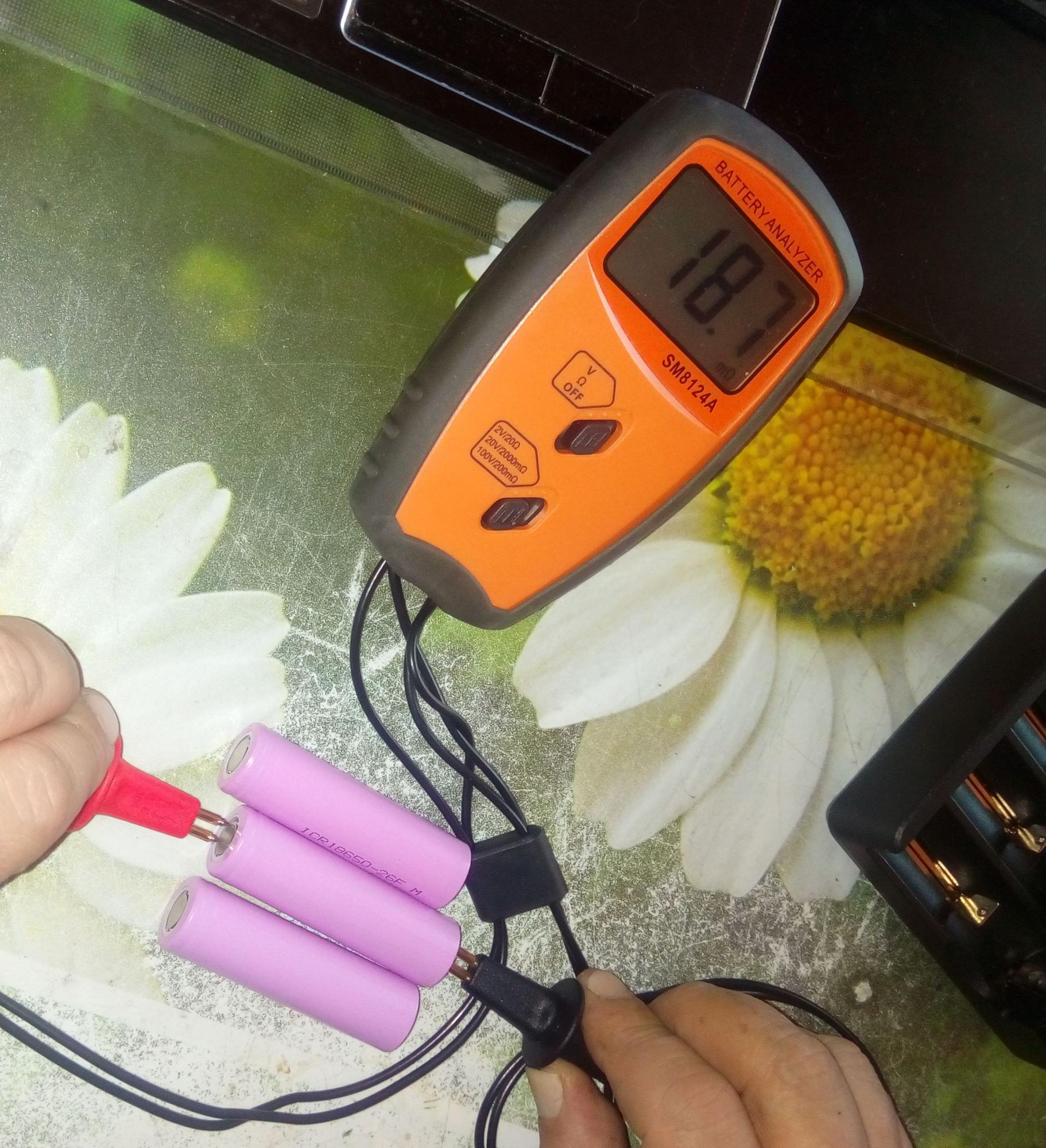

Сопротивление замерю тестер уже заказал.
dagest
Цитата: LEE4ER от 19 Март 2019 в 21:56GA, MJ1  емкостью 3,4-3,5Ач и сопротивлением 26-33мОм, и 30Q емкостью 3Ач и сопротивлением 13мОм, обходятся по 250р штука. То говно что выше по ссылке, не понятной емкостью и сопротивлением в лучшем случае 30мОм, а реально скорее ближе к 60-100мОм, стоят 100р....
LEE4ER
[user]dagest[/user], спасибо за сопротивление и искренне желаю удачи    Только с учетом показаний выше, строго рекомендую БМС с балансировкой что бы была ;-)

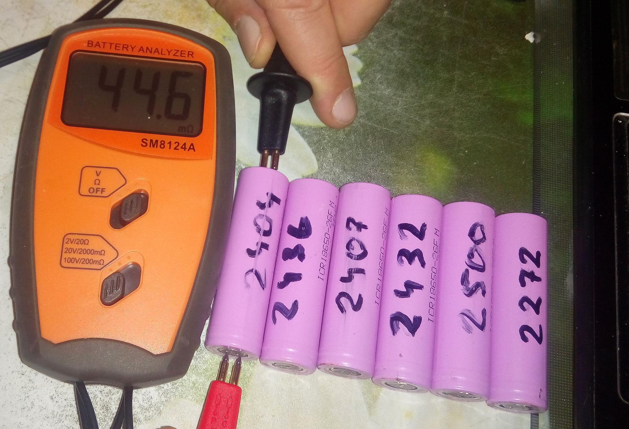

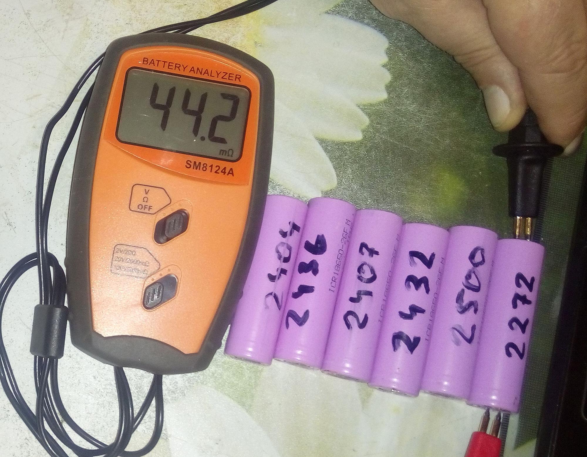

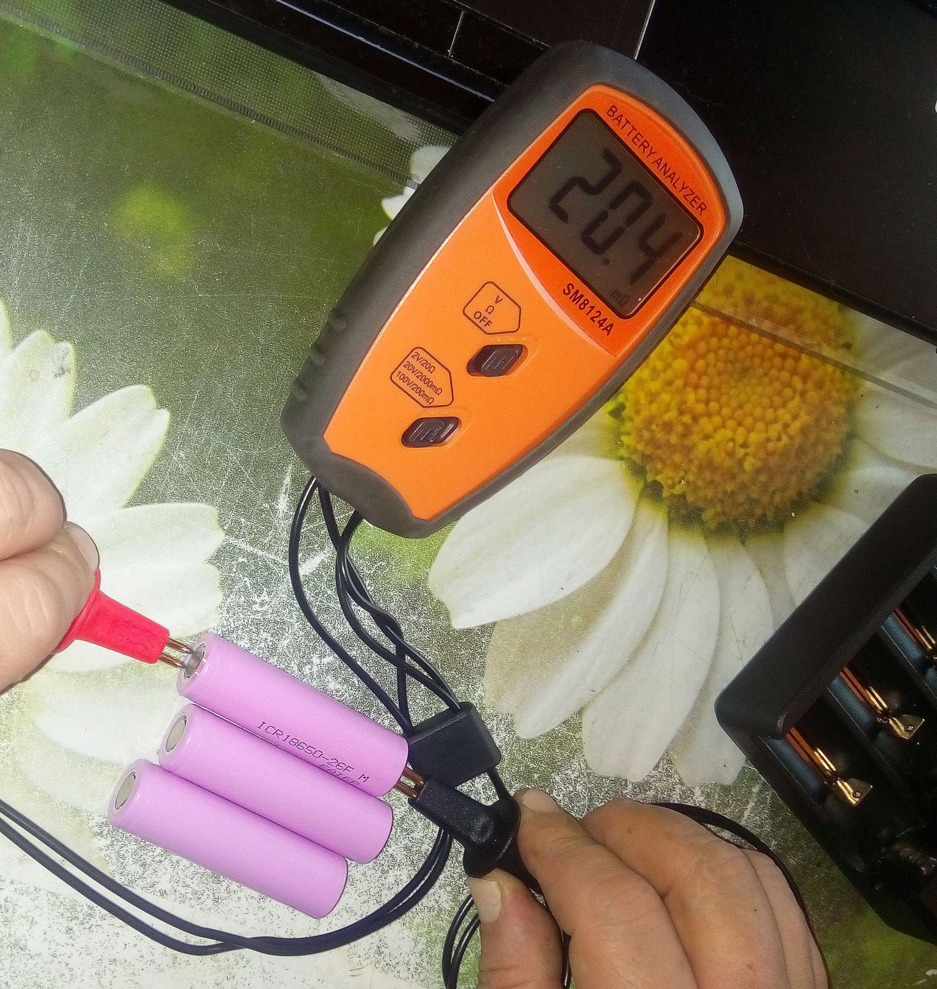

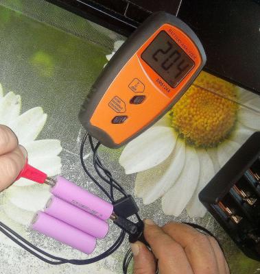

LEE4ER

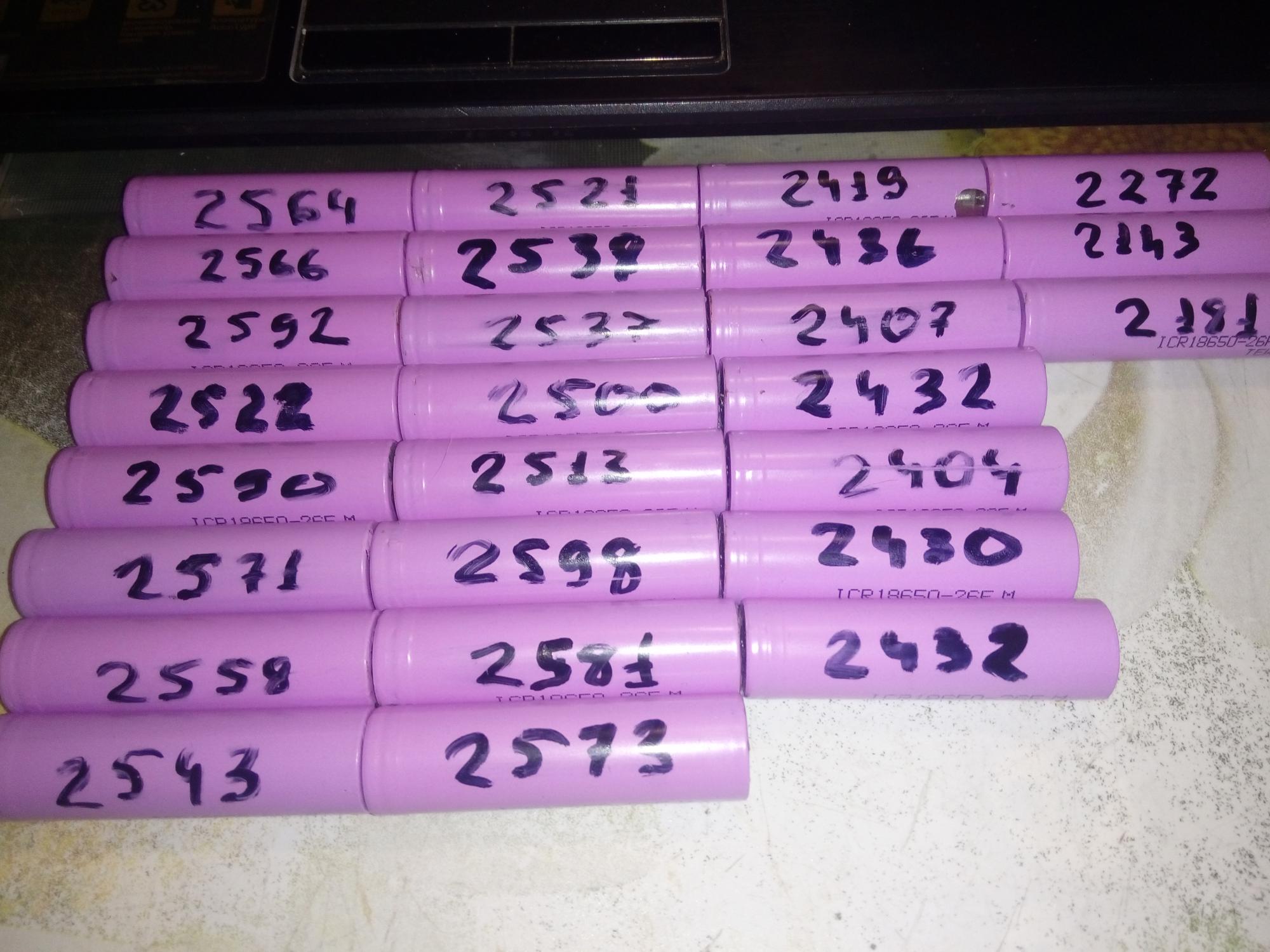

#121
[user]dagest[/user], ой как не хорошо (а как минимум странно)
Цитата: dagest от 17 Нояб. 2018 в 19:50
выбрал наугдад несколько  банок
Цитата: dagest от 16 Нояб. 2018 в 15:52
Вот не нужно. Пробег свыше 700км(1.5 сезона). Сейчас разобрал для очередного апгрейда(14s10p - 14s14p) свою батарею из этих банок. Протестил все банки(времени ушло море).  Итог на фото,а те что не на фото не попали выше 2600. Те, которые ниже 2300 - грешу на отслоение ленты от аккумуляторов во время эксплуатации.
ну т.е. как бы банки по факту говно и есть :pardon:   За всей историей не следил, но несколько сообщений прочитал.
Вот не припомню подобной лажи с нормальными элементами, от крупных и зарекомендовавших производителей....   В общем если кто желает сэкономить время и деньги, то я бы не рекомендовал покупать подобное :exactly:
:facepalm: и месяца не прошло с покупки))) - https://electrotransport.ru/index.php?msg=1454611   И кстати выше сообщение того что по ссылке, от [user]илс[/user], любопытно в плане замечания про 46мОм - прям совпадает с тем что стало ;-)
dagest
#122
Цитата: LEE4ER от 20 Март 2019 в 00:34Емкость кстати их при токоотдаче  520мА и 10А замерялась?
Как уже отписался выше - я не отношусь к ним как к высокотоковым и прогонял током разряда 2,6А.  В среднем 2450-2500.   Если гонять меньшим током, то отдают положенные 2600 и больше.
Цитата: LEE4ER от 20 Март 2019 в 00:41ой как не хорошо (а как минимум странно)
И вот не нужно. Эти банки в 14S10Р таскали 2квт. Плюс хреновая точечная сварка была. Так что из 10 запаралеленых полноценно работали в лучшем случае 8.
и ещё.  Мне почему-то кажется, что рекуперация не очень положительно влияет на батарейки.
LEE4ER
[user]dagest[/user], дело в том, что они не стоят своих денег, т.к. разница между элементами как по сопротивлению, так и по емкости, достаточно большая, поэтому разбалансировка будет постоянной проблемой.
Ну т.е. ту цену по которой они продаются, нельзя назвать прям халявной уже, с учетом их применимости, даже  качестве дополнительной батареи. А собирать же из них 16s2p, о чем был изначально вопрос, это деньги в мусор :pardon: При этом не самые топовые элементы LG M26 2,6Ач 10А, с нкона, с учетом доставки, обойдутся в ~155р, по сегодняшнему курсу сбера.
Короче для какого нибудь самокатика без претензий, мощностью ватт на 250 или велика, они может и сгодились бы, но в моноколесе они будут унынием, но не долгим - в пяток километров ;-D

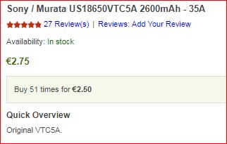

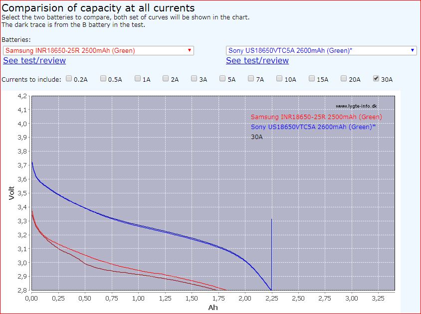

TRO

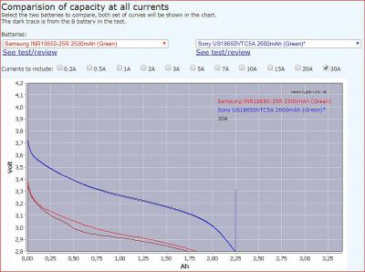

Цитата: LEE4ER от 19 Март 2019 в 12:20смотри лучше на 25R ....
Цитата: LEE4ER от 19 Март 2019 в 17:53dagest, и чем же сони рулят?  Маркетинговыми характеристиками для хомячков? Не. Если есть желание платить на 30% больше и получать в лучшем случае на 5% лучше характеристики, то можно и сони. Я так не считаю, поэтому в списке выше не указал.
Я знаете ли из тех хомячков которые предпочитают смотреть на графики независимых тестов.
http://lygte-info.dk/review/batteries2012/Common18650comparator.php
5% говорите, ну ну.
По ценам
https://ru.nkon.nl/sony-us18650vtc5a-flat-top.html
https://ru.nkon.nl/samsung-18650-inr18650-25r.html
Поэтому я использую US18650VTC5A, остальные могут продолжать молится на модное слово самсунг (и за него преплачивать)
Ну и кто тут после этого "хомячки".....
