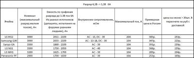

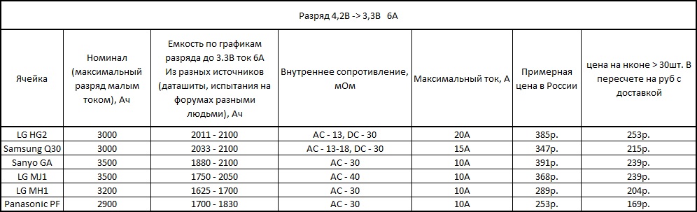

Сделал для себя подборку по некоторым ячейкам. Может быть кому пригодиться.
Контроллеры моноколес обладают особенностью - не разряжают батарею полностью. Они оставляют некоторый запас Втч для того что бы ограничить скорость подъемом педалей (другого способа торможения у них нет). Поэтому интересно было - сколько Ач отдают разные ячейки при разряде до 3,3В.
(Еще интереснее было бы сколько Втч, но к сожаленью, большинство графиков в Ач. И что бы можно было сравнить, сравнивал в Ач.)
Количество циклов не стал указывать. Т.к. тут какая-то неразбериха. Есть мнение, что высокотоковые (HG2, 30Q) имеют меньше циклов.
Но,
- во-первых, в даташитах для высокотоковых приводятся измерения циклов на значительно больших токах.
- во-вторых, если посмотреть, например, даташит Sanyo GA, то там вообще печаль - падение емкости на 20% (3500mAh -> 2800mAh) происходит за ~130 циклов.
Так что по циклам, при одинаковом токе, HG2 и Q30, думаю, не уступят остальным.
