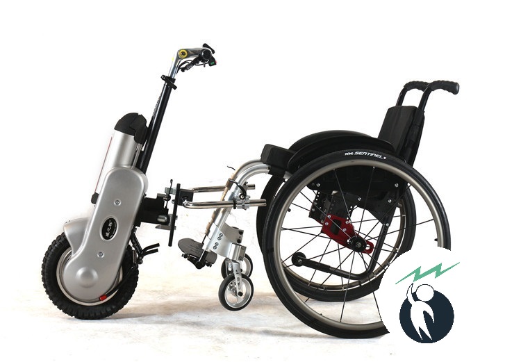

Добрый день, хочу купить приставку к инвалидной коляске, в РФ дорого, есть в Китае по более доступной цене. Опыта использования моторов у меня нет, присмотрел вот такой агрегат себе, и даже договорился уже о поставке )), осталось оплатить, но возникли сомнения поедет ли такое в горку, в такую хорошую горку прям градусов 30. Если у кого есть желание оставить комментарий со своим мнением буду очень признателен.
Вот ссылка на агрегат, это всего лишь один из продавцов, но параметры у других такие же мощности на колесе 200 - 250: https://www.alibaba.com/product-detail/36V-250W-wheelchair-electric-bandcycle_60430963107.html
turbo
Даже если там используется тихоходное мотор колесо, а не просто скорость ограниченна  контроллером, врятли без помощи в такую горку поедет. Да и по конструкции: развесовке и переднего привода в такую гору не заехать, будет шлифовать.
zergil
По развесовке можно задом заехать, тогда не будет прокручивать, изврат конечно но главное результат. А вот что не заедет вообще - это конечно печальная информация ((
Это два разных момента?  Если да то как то можно понять по косвенным каким то признакам чем из этих моментов скорость ограничена?
turbo
Да, в одном за счет редукции(электрической-больше витков  или механической- уменьшение ведущей шестеренки к ведомой) увеличивается момент и соответственно тяга. А во втором просто программируется контроллер (или включается глушилка) и  высокоскоростной мотор с низким моментом не набирает большие обороты. По косвенным очень сложно узнать, не куроча конструкцию.
Можно схитрить и у продавца поинтересоваться имеется ли возможность у этого набора отключить глушилку для поднятия скорости. Если да, то мотор скоростной и вам не подходит.

Ну на 2.35 это совсем не 30 градусов, да и едет он с разгона.
Цитата: zergil от 05 Нояб. 2016 в 20:28
А вцелом переделать на более мощный мотор получится только заменой мотора при необходимости или всю обвязку менять придется (контроллер, батарею)?
Да, китайцы делают все впритирку для удешевления, батарея больший ток не потянет, а контроллер не даст.
zergil
250 на колесе смогут в такую же горку потянуть (разогнаться есть где но горка раз в 5 минимум длиннее чем на видео т.е. очень длинный подъем)? Или так это невозможно сказать? Может какая формула есть по которой можно рассчитать допустимый уклон для мощности мотора?

xztost
[user]zergil[/user], У нас есть вот такие электроприводы
Едет отлично, если перегазовать, то трогается с пробуксовкой. Не забывайте, что привод передний, 30-градусную горку точно не заедет  ;-D
А в целом очень добротное исполнение, легко перемещается по нашему наклонному городу, где всё время есть уклон. Колесо не редукторное, есть рекуперация, что также важно в нашем случае.
VOLTA - Ателье Электротранспорта
http://volta.kz, https://nabatareikah.kz
[user]zergil[/user], Ну да, если заявлено 250 Вт, то в пике может быть и 400 и даже 600
У меня в моторчик 250Вт,  закачивается 1100Вт долговременно.
Тяга измеряется в ньютонах на метр.
Поиском по форуму можно пушуршать,  посмотреть, как мы меряли разные горки телефоном/планшетом.
Выше 7 градусов найти не смогли и то, на специальной олимпийской велотрассе с уникальным рельефом местности.

[user]zergil[/user], Тут наоборот, с рекуперацией и есть подешевле ;-) Безредукторные моторы (т.е. на которых возможна рекуперация) дешевле, проще и надёжнее редукторников. А за счёт маленького колеса достигается нужная тяга. По тяге моторы получаются практически равными, только максимальная скорость у маленьких меньше. Также у 8 дюймового колеса значительно ниже проходимость, что нужно учитывать в наших суровых реалиях. Если Вам нужно по прямой и гладкой дорожке без бордюров, лежачих и ям проезжать, то подойдёт и 8 дюймов. По поводу максимально преодолеваемого уклона у меня нет данных стресс-тестирования, хотя эта штуковина очень прикольная, так и тянет на ней сделать электродрифтколяску и на трек :-D
В любом случае это будет очень сильно зависеть от общей массы ТС и угла уклона. По личным ощущениям тяги - привод с коляской легко проедет везде в городе, где есть асфальт и ездят машины, т.е. более, чем достаточно, с запасом.
